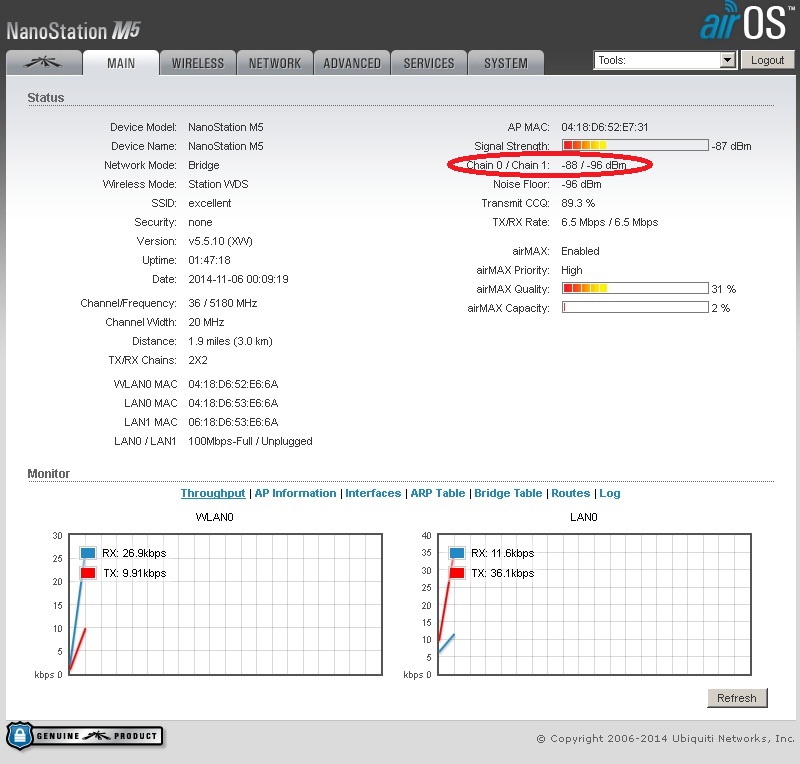

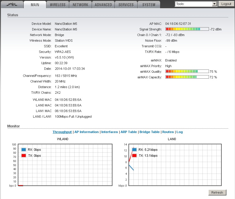

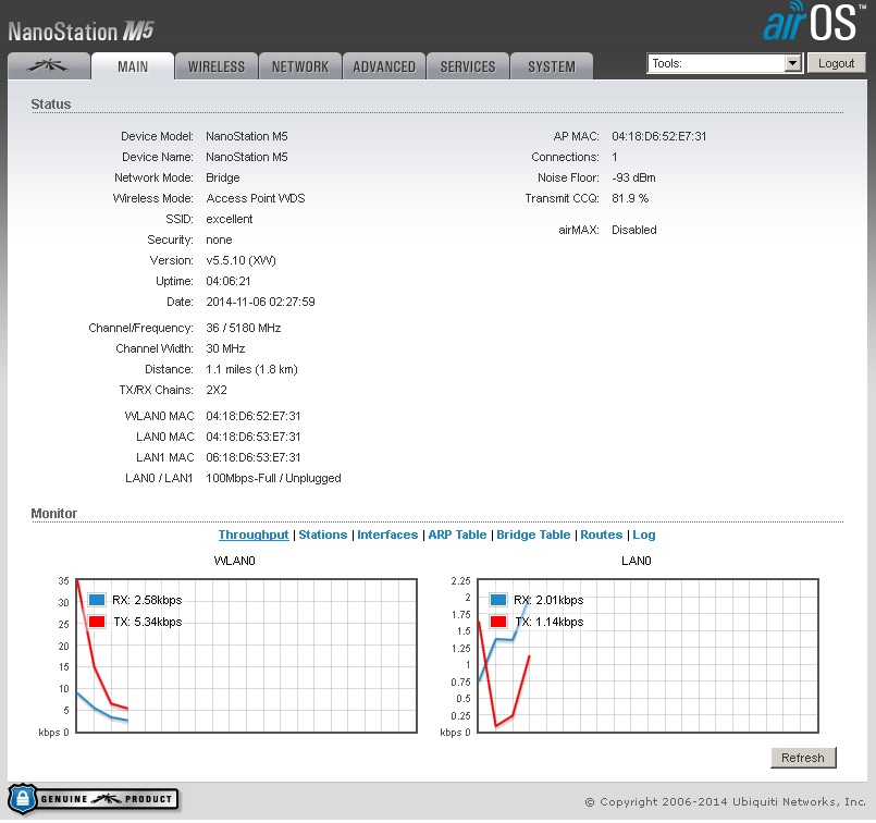

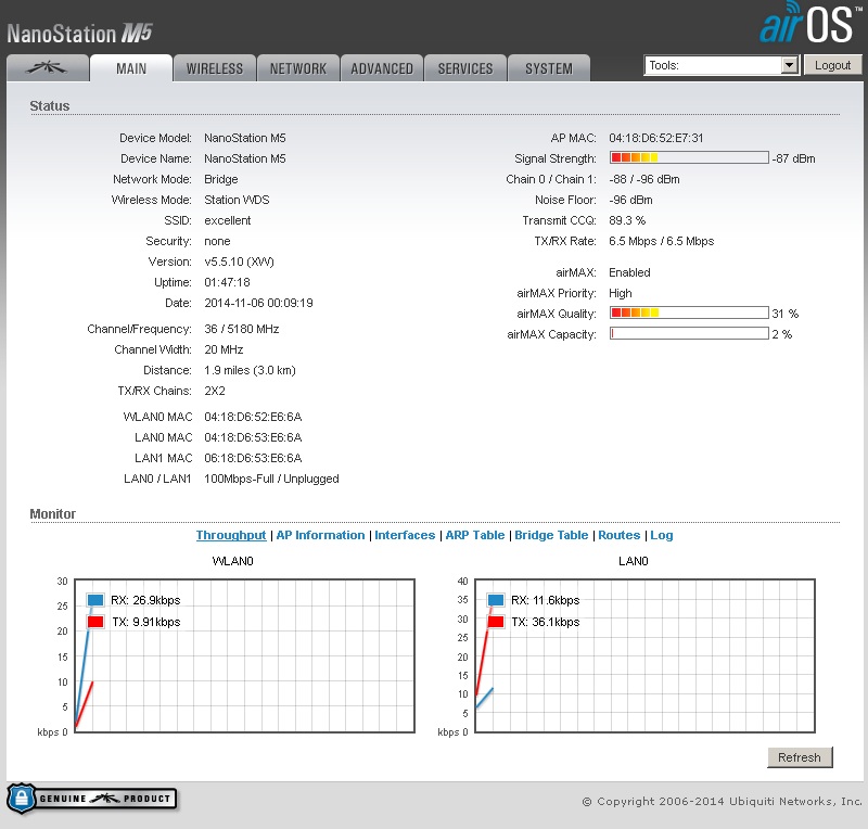

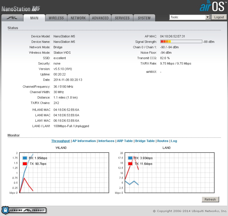

Приветствую всех. Недавно настроил WiFi мост на двух точках доступа nanostation m5. Перед установкой запустил конфигурацию дома в комнате, на расстоянии 5 метров. Все хорошо подхватилось и соединение прекрасно работало. Потом установил точки доступа на месте использования, расстояние по прямой 1800 метров. Высота 13 и 14 метров от земли. Прямая видимость есть, в основном все свободно, хотя, верхушки деревьев кое где есть.
Сигнал очень слабый, не всегда выходит даже подключиться к веб-интерфейсу AirOsудаленной nanostation. Пинг нестабилен, от 1 и до отсутствия соединения. Скрин прилагаю, хотелось бы узнать в чем может быть дело? Буду рад вашим советам.
Скрин клиентской станции:

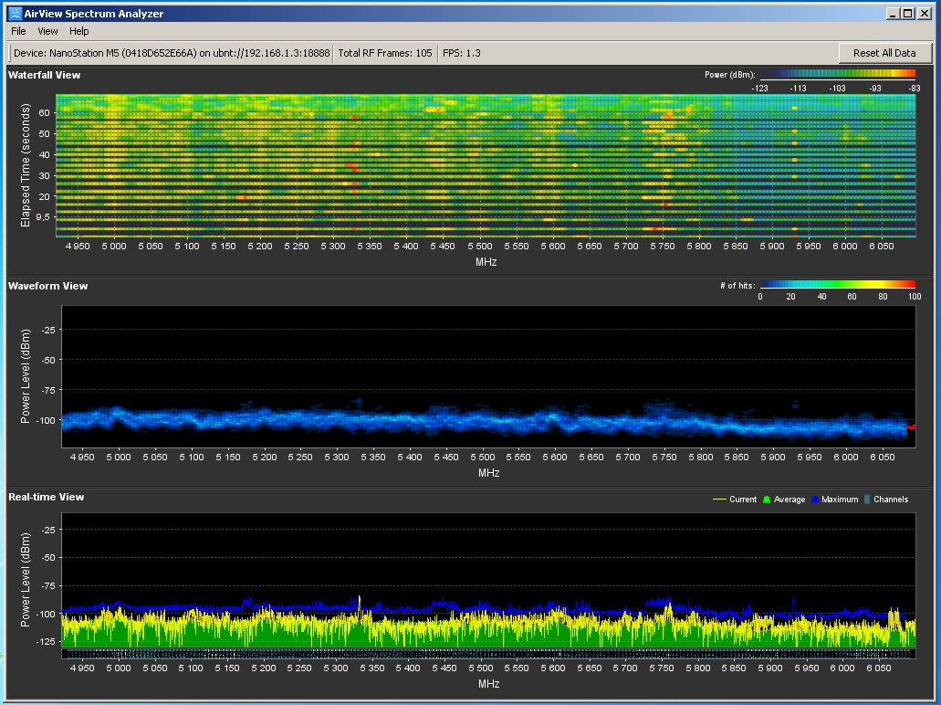

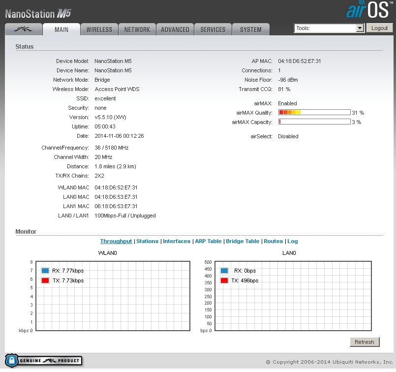

Скрин базовой станции:

Ответ тех.поддержки
В вашем случае сходу можно выделить несколько возможных причин отсутствия соединения. Для решений проблемы попробуйте следующие варианты, в описанном порядке.

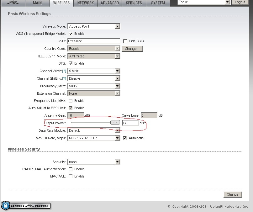

1. На вкладке «Wireless» видно, что Ваши точки доступа работают на уменьшенной мощности, всего лишь 14 dbm, притом что максимально возможная составляет 27 dbm. Следует сменить регион использования на USAи увеличить ползунком мощность.

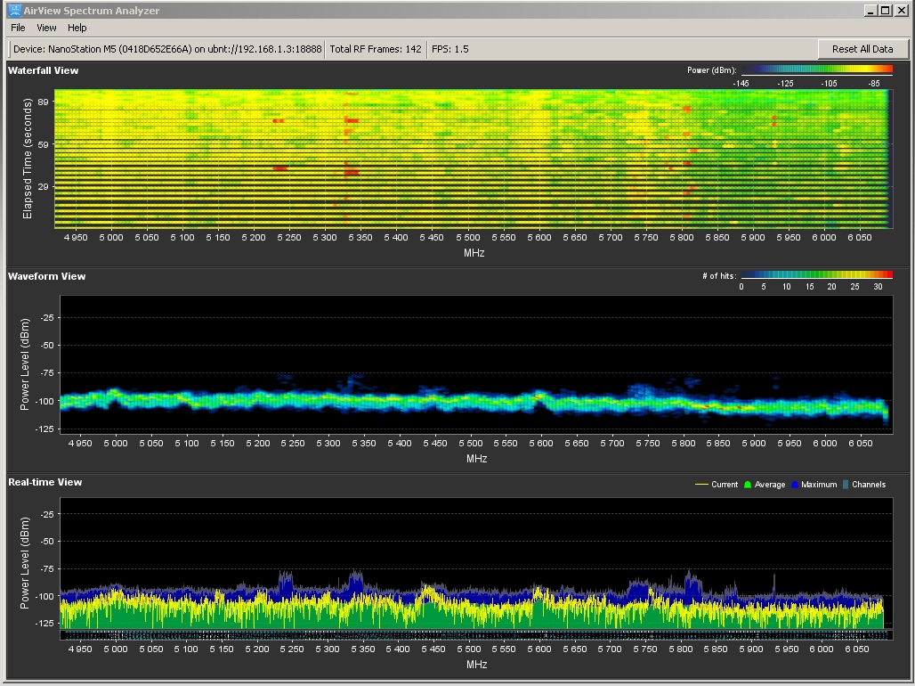

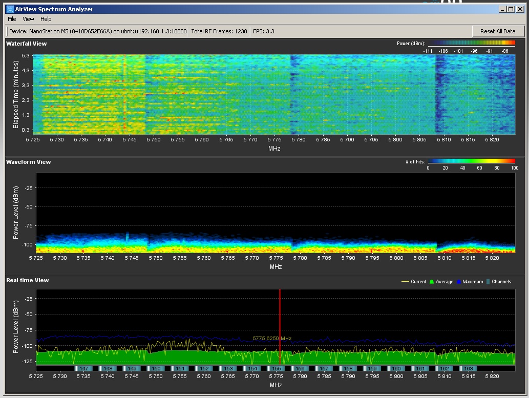

2. Просканируйте утититой AirViewрадиодиапазон, и выберите наименее загруженные каналы.
3. Попробуйте включить AirMax.
4. Если все выбранные действия не помогают, причина может быть в том, что все же верхушки деревьев о которых вы говорили перекрыли видимость. Зона френеля должна быть свободна не менее чем на 80 процентов для устойчивого линка. В этом случае поднимайте точки доступа выше, или меняйте их место их расположения
