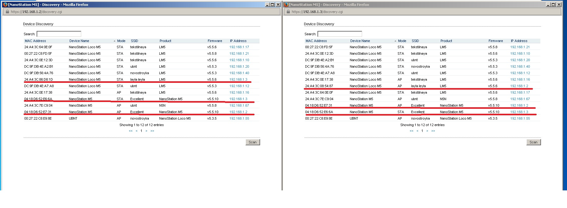

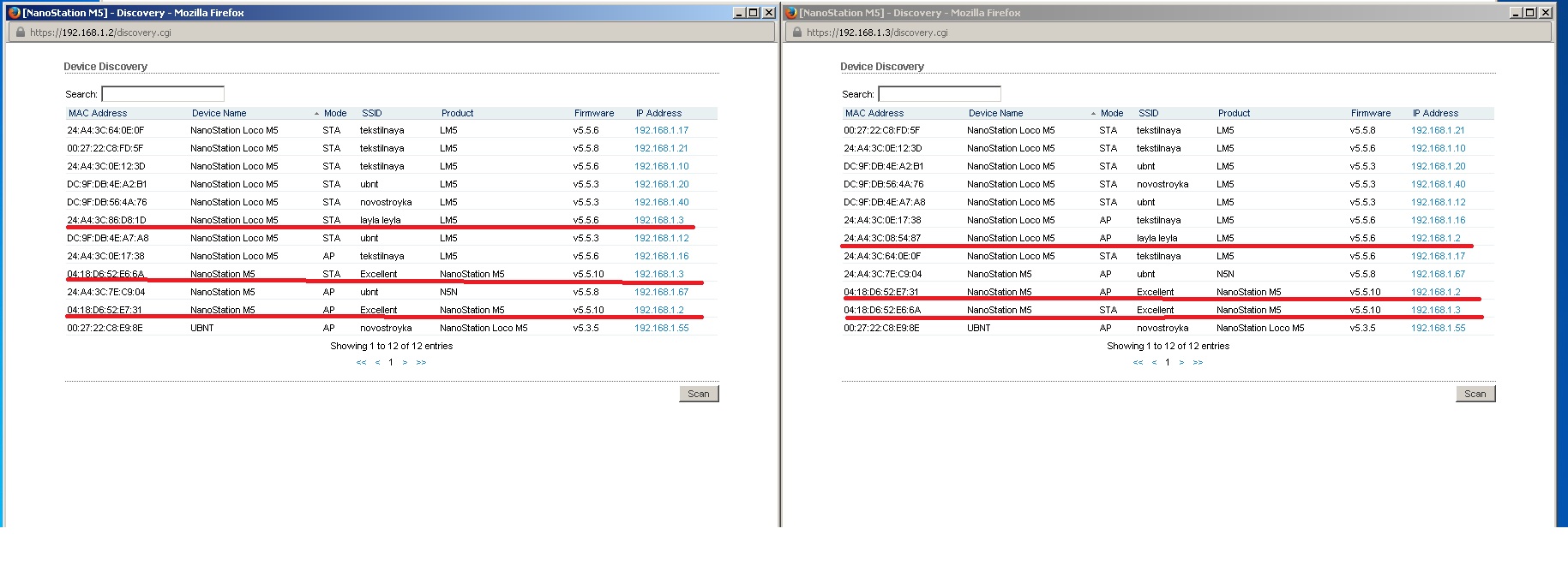

Господа, внимание, решил проблему с паролем....вот в чём была проблема:
У моих AP и STA SSID- Excellent
Все кто это читает, будьте внимательны с сетями, если у вас в районе много wi-fi оборудования, ухотите от этой сети 192.168.1.ххх в любую другую!!!
В 50 метрах(на соседней крыше) от моей AP установлена чужая AP или STA и моя STA переодически конектилась к чужому оборудованию, поэтому и глючило всё!!! Вот только я не пойму как это возможно, у меня же свой SSID.
В итоге я ушёл в другую сеть - 192.168.2.ххх
И плюс, сразу же включил вот это - Lock to AP MAC : устанавливается на клиентской точке доступаStation и Station WDS, если есть несколько базовых станций с одинаковым именем SSID, и нужно подключиться к одной из них с заданным MAC адресом, чтобы избавить от автоматического перескакивания на другую базу с таким жеSSID.

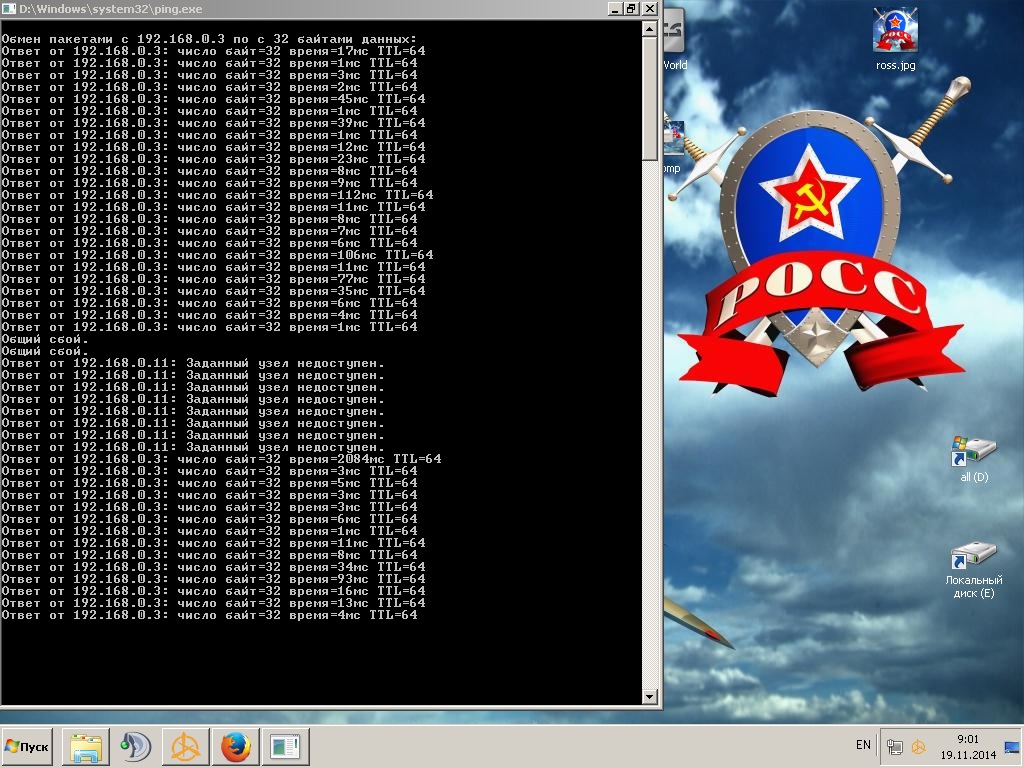

Посмотреть вложение net.bmp 03 - точка 05 станция , 01 - что это ? и иенять этот айпи ?

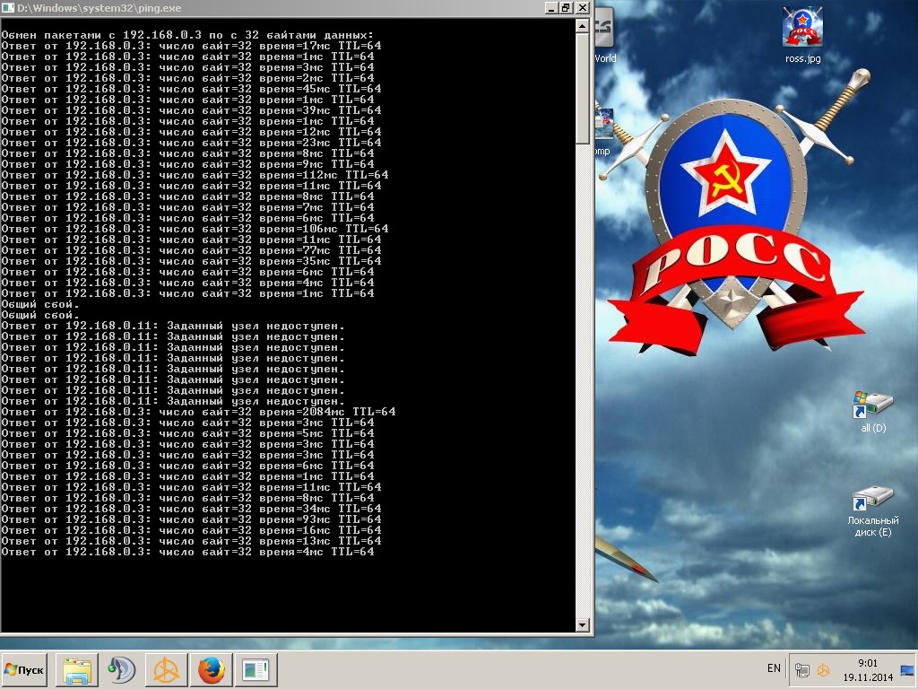

Я пингую точку -ping03.jpg что за адрес проявляется(0.11) ? может фризы инета из-за этого ?

А что за 11й адрес пингуется ???? Скрин пиговки посмотрите внимательно ...

Отмечу ещё один важный момент. После того как привязал свою STA к AP по мак адресу(Lock to AP MAC) начались сбои - разрывы связи каждые 20 минут, потом чаще. В итоге убрал привязку по мак адресу и всё стало норм.

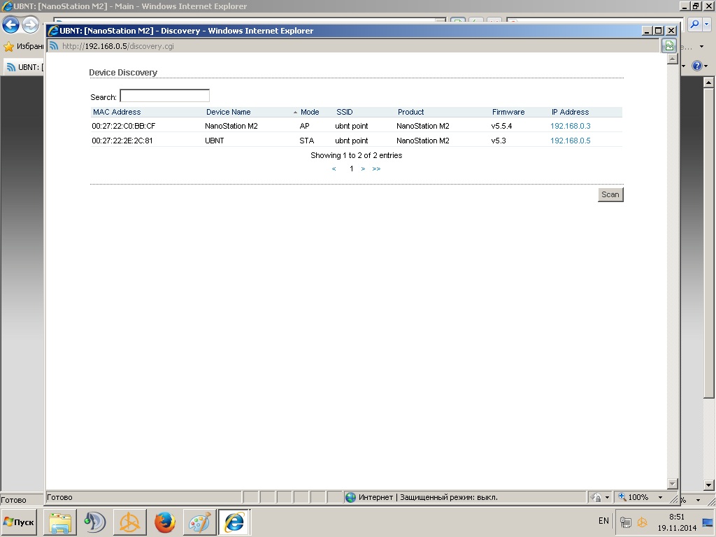

Просто сотри мак адрес и примени. Только перед этим запусти встроенную утилиту Discovery, убедись что ip твоих устройств не совпадает с ip чужих устройств.

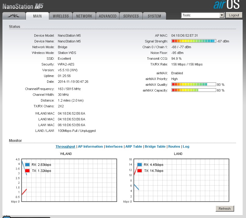

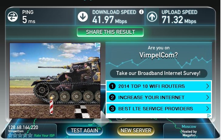

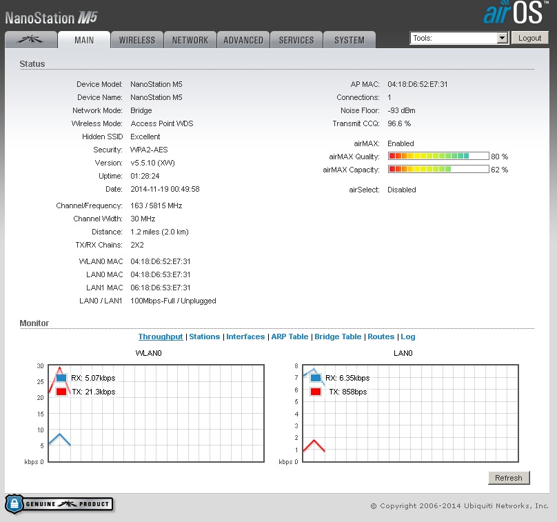

Итог этой темы: максимум что я мог выжать из 2-х nsm5 - download - 40мб/с, upload -70мб/с по speedtest.net и Tx - 86мб/с, Rx - 82мб/с по встроенной утилите. Сижу на частоте 5815MHz с шириной спектра канала 30MHz. Все эти частоты подбирались в ручную, я перебирал и тестил все частоты начиная со 147 канала(5735MHz) и до 167(5835MHz). Сильно помогла встроенная утилита Airview с выбором нужного канала. Со 147-167 канала помех относительно не было, поэтому перебирал частоты вручную и записывал показания. Кстати, пинг до Москвы всего 5 милисекунд, живу я от неё в 80 км.
Особую благодарность выражаю Sandro48 за дельные советы!
Вот и скрины, юстировка конечно не идеальная, но всё ещё будет...

Excellent а вот про зюсель ты не говорил, замеры скорости производились на прямую или через зюсель? Если проводить замеры скорости на линке с домашней вафлей, то ясен пень будут потери. И всё равно кто то засирает эфир, помехи 93-95db это не есть хорошо.
Я и без зюкселя на прямую мерил скорость, всё тоже самое ))
А на соседней крыше, в 50 метрах от моей AP, я заметил ns loco m5 и направлена она так, что линии направления наших AP пересекаются...вот кто эфир засирает.

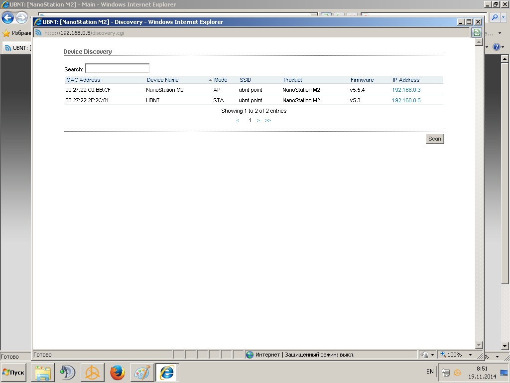

В итоге : сохранил настройки станций ( есть такая опция )
И начал шить ... версия 5.5.4 мне помогла - пинг 3-7 мс
