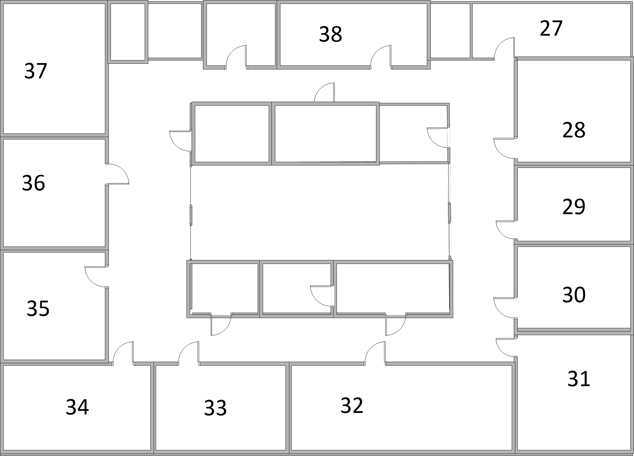

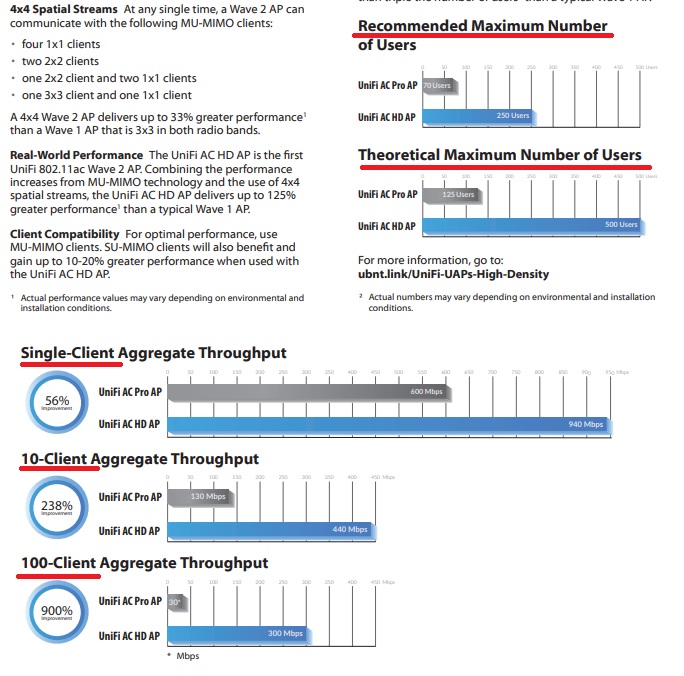

Имеется помещение квадрат 3 этажа, каждый этаж площадью 2000 кв\м с корридорами по периметру. планируется в каждом коридоре по периметру поставить по одной Ubiquiti UniFi AP. Максимальное количество клиентов на точку до 100 человек, при этом 2-3 ноутбука активно пользующихся, а остальные устройства - телефоны просто со включенным wi-fi в спящем режиме держа коннект либо трафик по минимуму месенджеры и т.п.
Планируется микротик в качесте маршрутизатора. к нему напряму соединены будут точки доступа . Контролер для первоначальной настройки: 2 wi-fi сети на точку, разделеные VLAN, первая гостевая без пароля, с ограничением по скорости на клиента до 1мбита, вторая с парольной защитой и белимит по скорости.
Вопрос: Gjrhjtn ли 4 точки 2000 кв метров, возможна ли работа точек доступа после выклячения контролера, а главный вопрос, если отключить питание от всех точек доступа и включить, загрузятся ли они с прежними конфигами без контролера?
умеет ли даная точка доступа дисконект пользователей по назначеному порогу сигнала, опять же без включеного контролера? т.к. планируется назначить всем точкам доступа одинаковый SSID.
План этажа прилагается.
