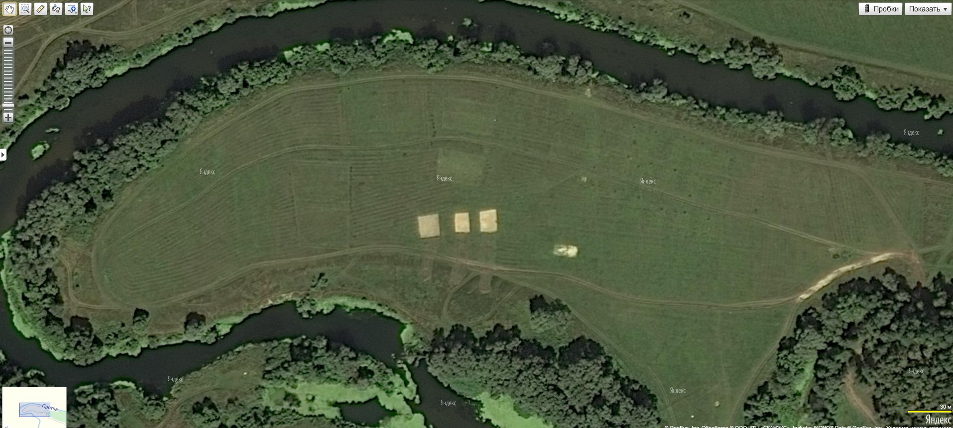

задача - организовать wifi на 1200 человек, находящихся на поле 600 на 200 метров.

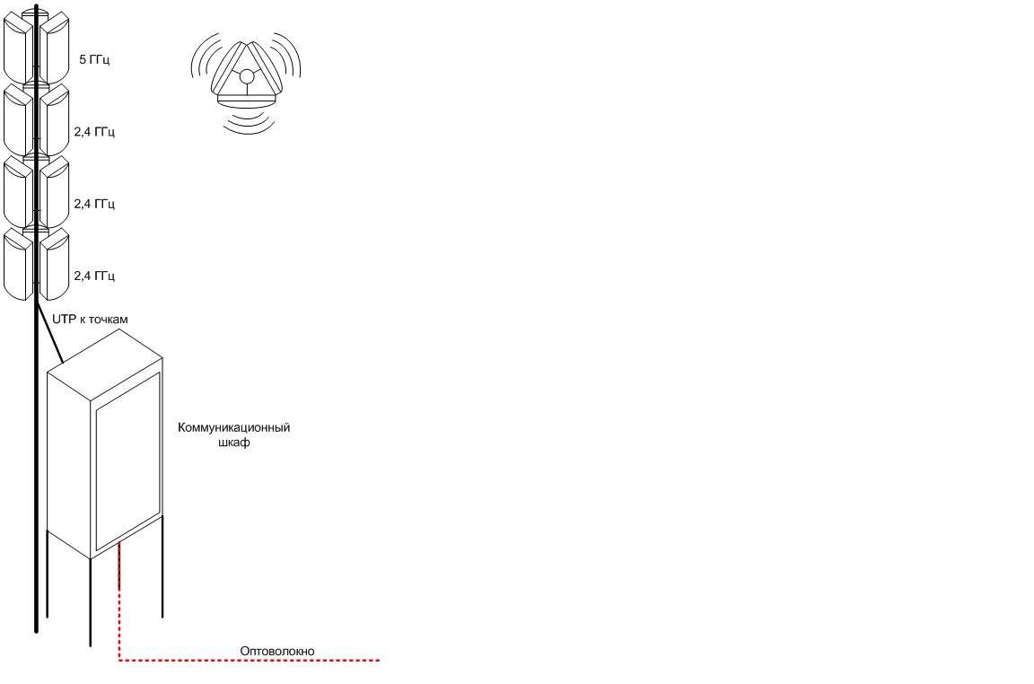

выбор пал на устройства Ubiquiti UniFi AP-Outdoor+ с антенной Ubiquiti AirMax Sector 2G-15-120 с размещением на вышках. 3 этажа (2.4ГГц) по 3 антенны на этаже + 1 этаж (5ГГц) - 3 антенны. кол-во вышек 2-3.
