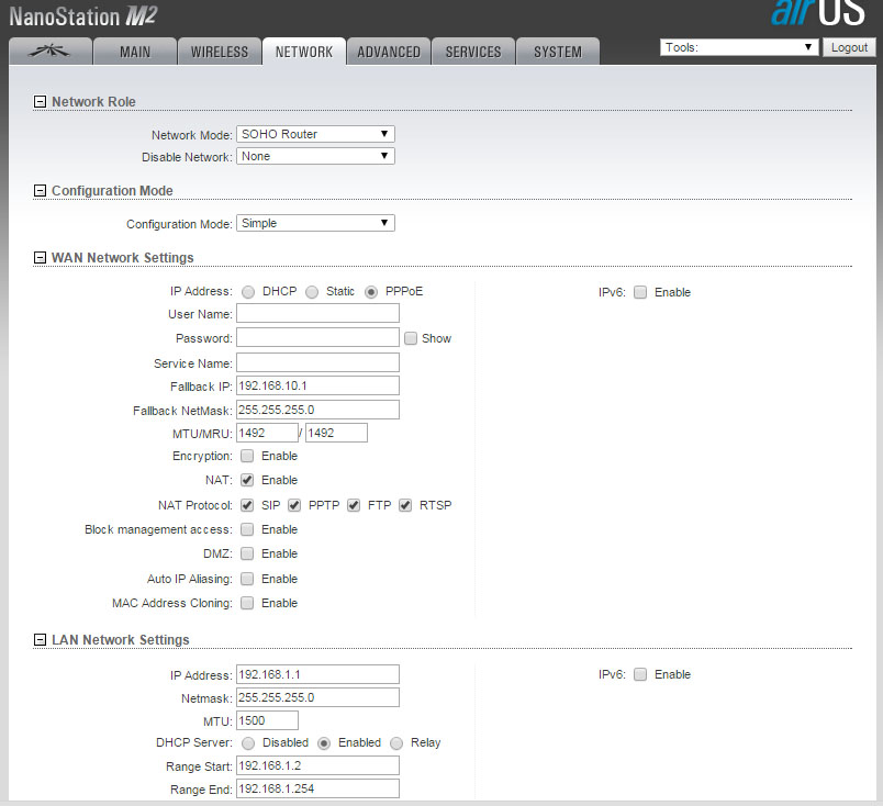

То есть PPPoE терминалом не поднимается.
Решения два: либо поднимать его на Nanostation, либо на провайдерском терминале.
Если идти вторым путем - звоните в поддержку провайдера и следуйте его указаниям.
Первым - переводить nanostation в режим Soho-роутера и настраивать PPPoE уже там (см скрин). Соответственно, нужно будет прописать логин/пароль и поставить/снять нужные "галки" в соответствии с рекомендациями Вашего провайдера и тем, какие услуги и функции Вам требуются.
Субъективно, второй путь правильнее, как минимум, уже потому, что абонентский терминал, в большинстве случаев, приобретался/брался в аренду у провайдера и может обслуживаться его специалистами

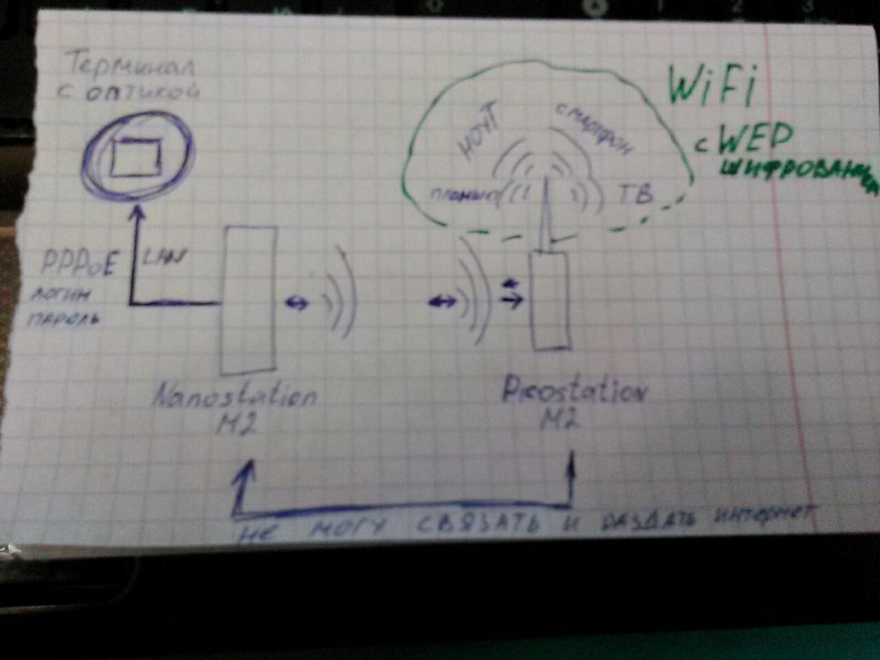

Настройки NETWORK сохранил по образцу Ashley. Дальше я в тупике: вот такая "сетка" была и то что хочу восстановить
1f8852e174216c92c9b6ff963a3d0bbed98ed0fce671884ffb4bddc67493b03f.jpg...
MAC Pikostation M2: 24-а4-3с-f4-e5-b8
MAC Nanostation M2: 24-а4-3с-a8-35-57
Если вас не затруднит... пожалуйста, сделайте скрины настроек WIRELESS (для нано и пико).. Прочитал, настраиваю... прописываю маки, режимы уже все перепробовал - что то мне "смекалки" не хватает... Не работает ничего...

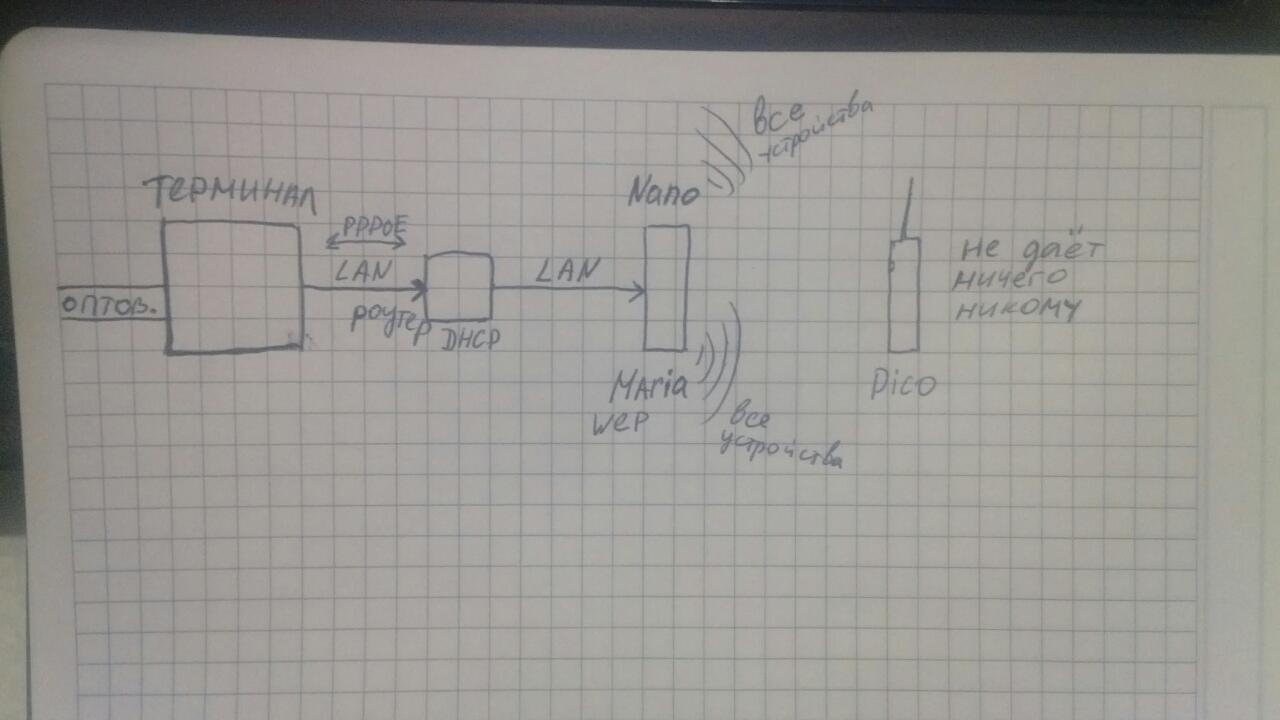

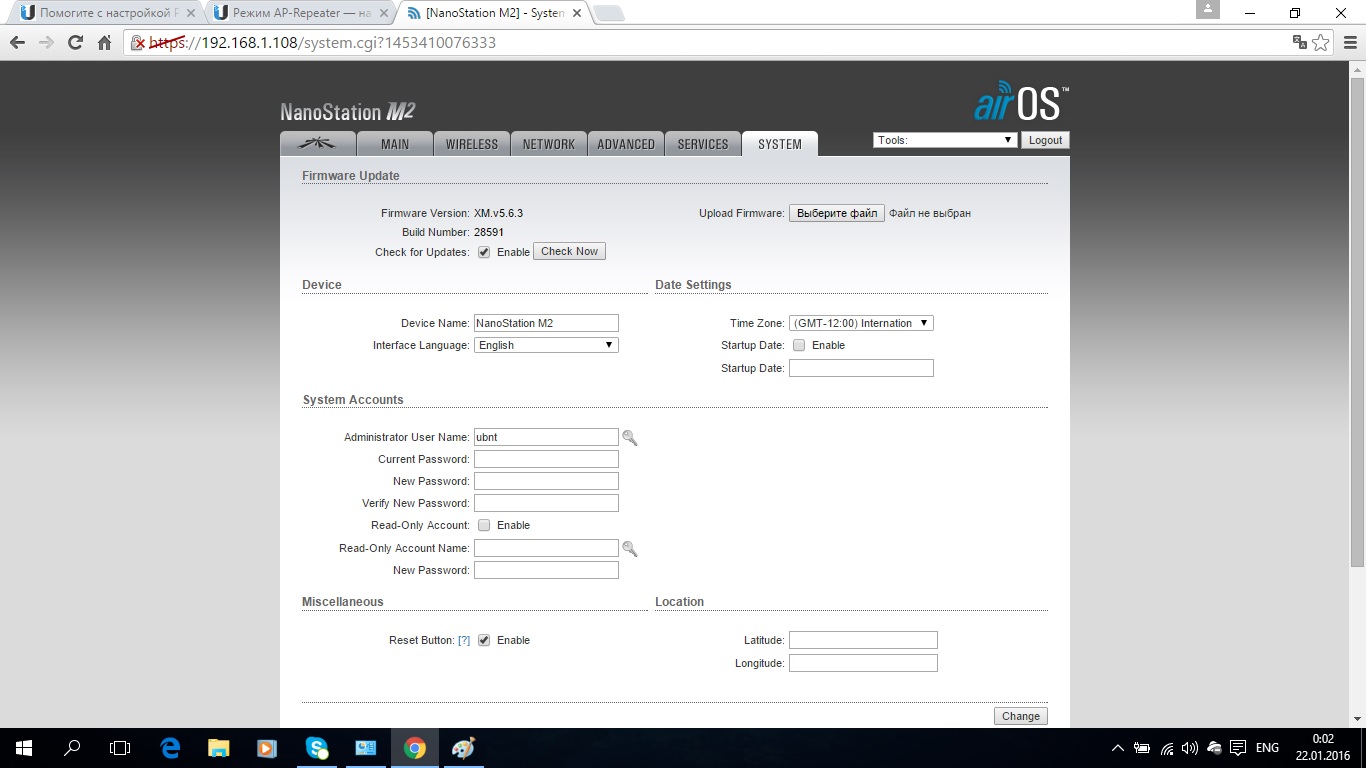

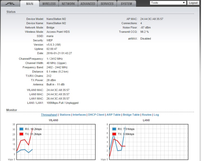

Несколько упростил свою задачу - поставил для пробы роутер. Получилось вот такая сетка (первый рисунок):
терминал--LAN-->роутер (соединен по PPPoE, поднят DHCP)--LAN-->Nanostation M2 (настройки на фото)--wifi(для всего что хочешь)--> и тупиком (конечным элементом) является Picostation M2 (настройки на фото).

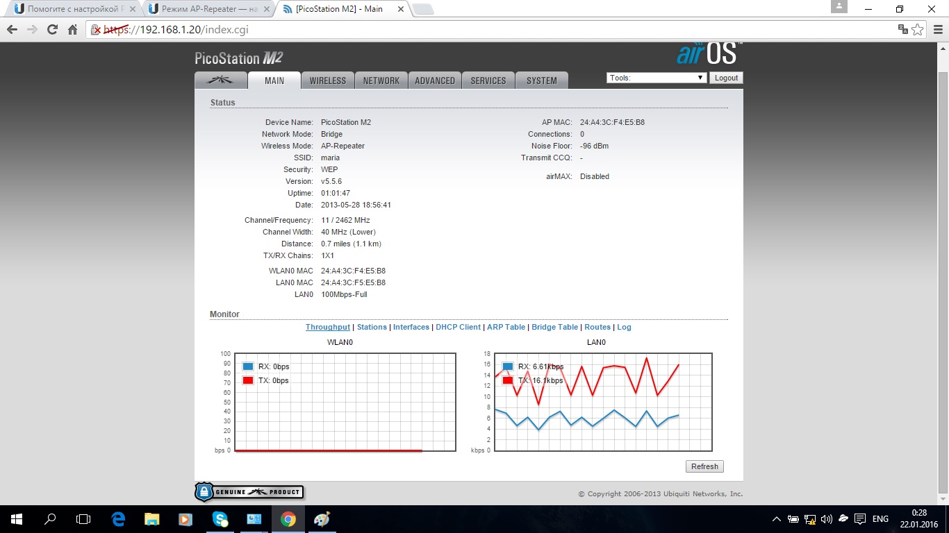

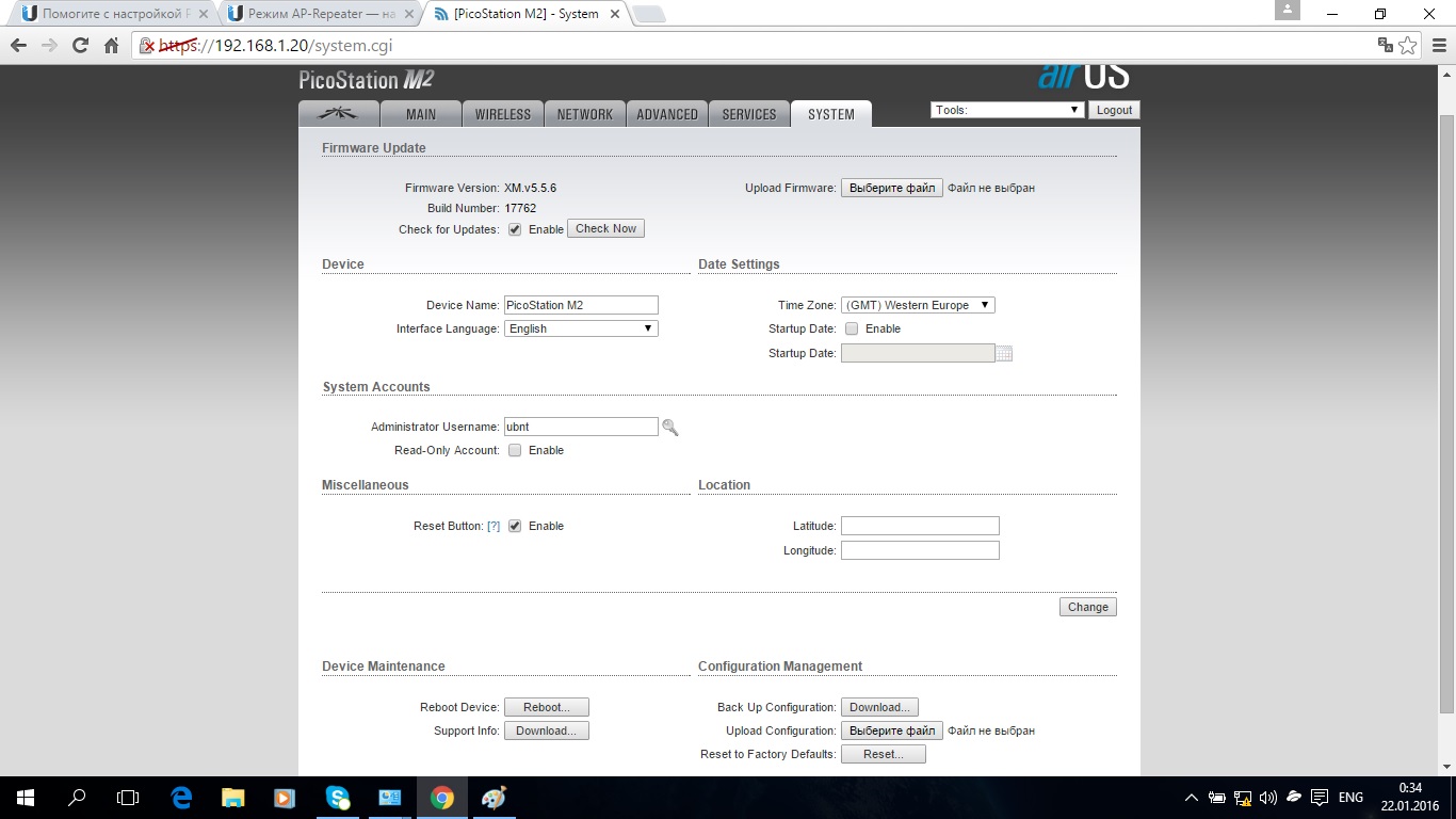

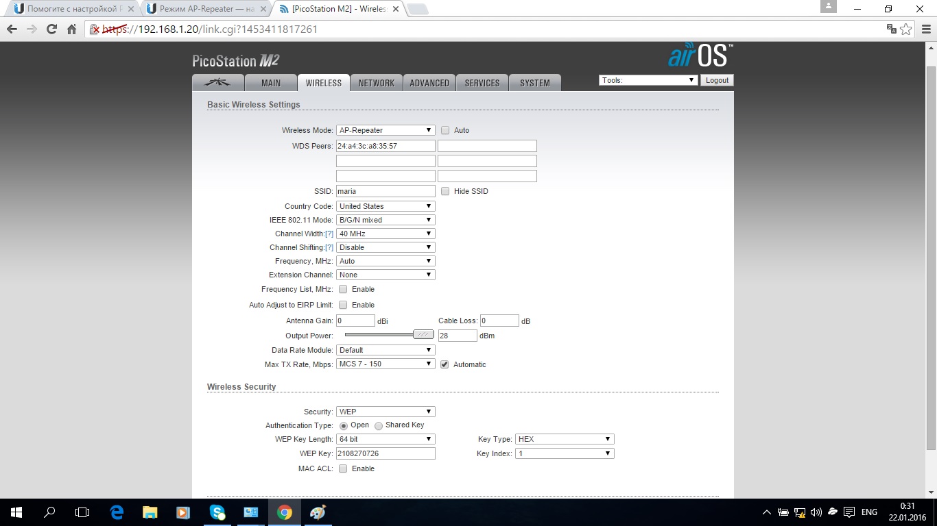

Пикостэйшн:
Подскажите, пожалуйста, где и в чем ошибка???

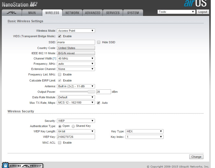

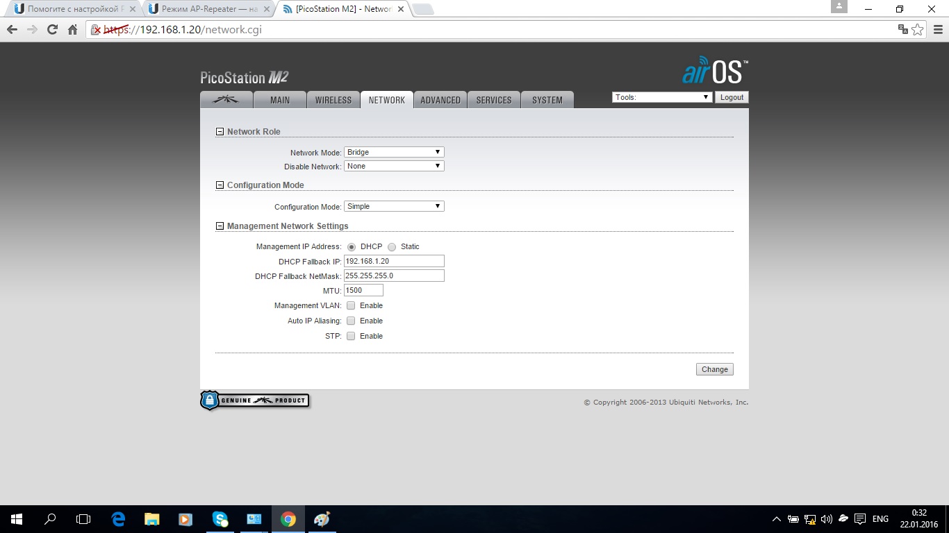

Для начала отключите шифрование для теста, если все нормально то ищите ошибки. А вообще у вас на АП одна прошивка , а на пикастайшене другая. Уравняйте везде на одну прошивку ( акутальная 5.6.3 ) найдете в соседней теме. Еще на АП у вас частота стоит авто, а вам надо указать от 1-11, а на пике тоже в листе частот указать как на АП. В настройках сети где 192.168.1.20 у одного из ip измените на одну цифру желательно, например на 21. А еще пика работает в одно канальном режиме и может быть прейдется на АП Зарезать модуляцию до MSC -7.
И вопрос зачем вам 40мгц ширина канала и 28дцб мощность приемника на АП? Это такая фишка качественной связи?)

У вас не Пика не раздает, она сейчас (исходя из ресунка) сама ничего не получает. Нанос тоже поставьте в режим Repeater, и пропишите мас Пики. После это после этого они должны соединиться. Режим шифрования WEP. И да, ширину 20 поставьте, как все соединится (клиенты) можно попробовать на 40 перейти

Ребята, всем вам огромное спасибо! Настроил оба устройства в режиме репиторов. Выставил 20-ку и сразу же устройства нашли друг друга. Еще раз благодарю!!!
