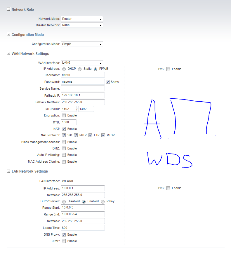

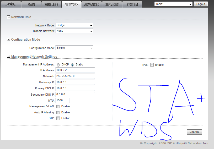

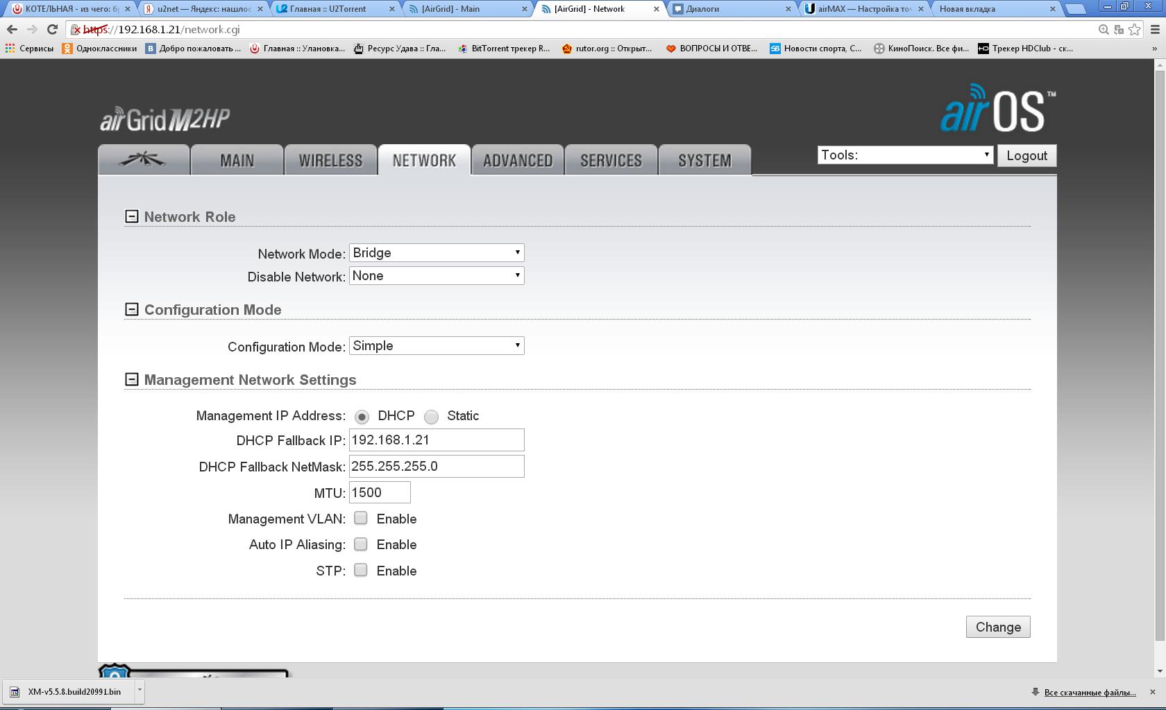

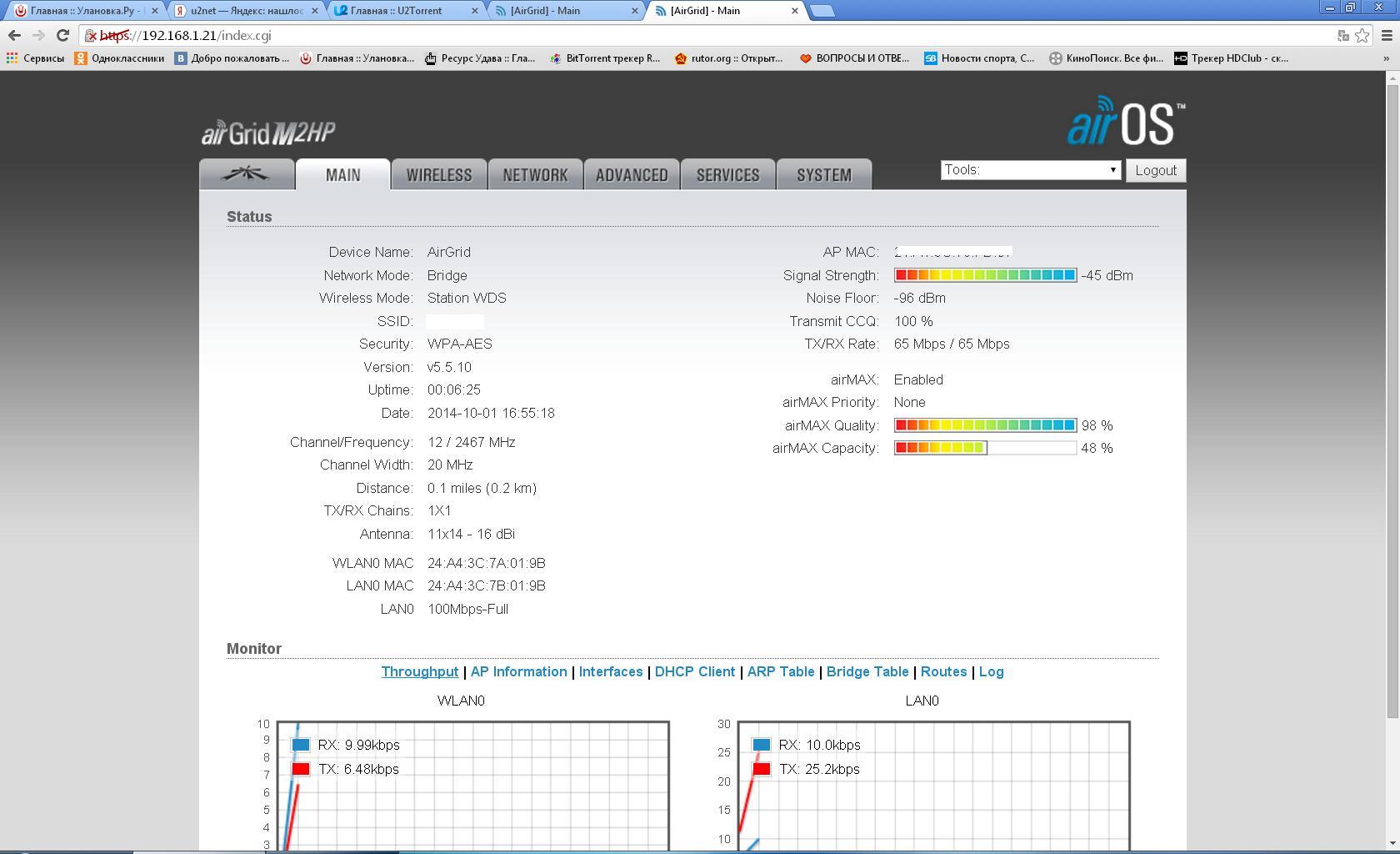

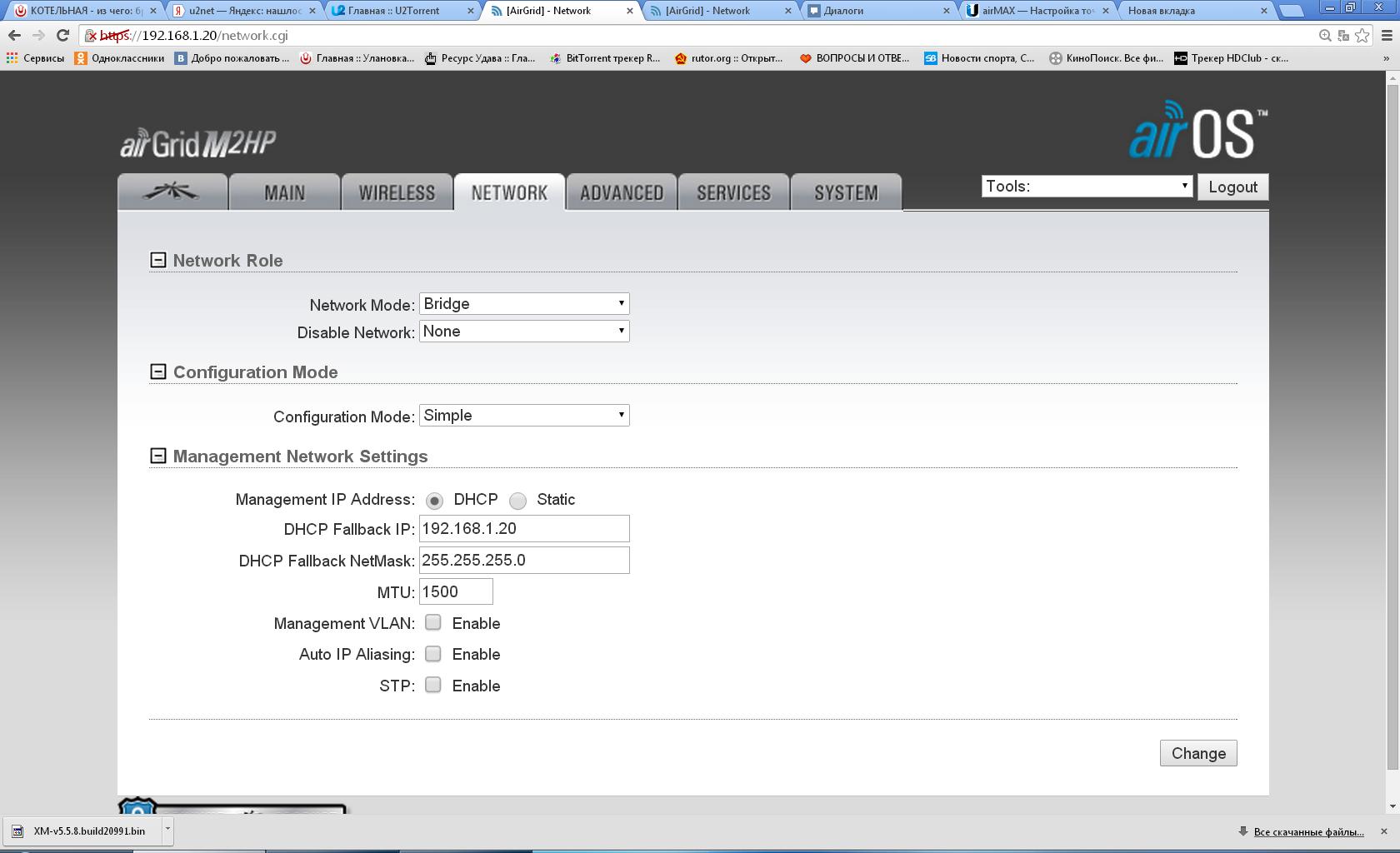

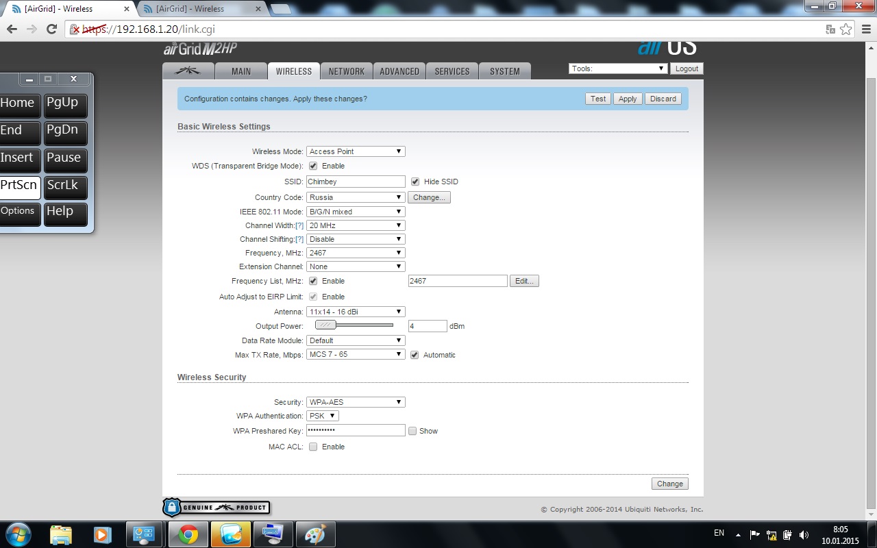

Не могу понять как поднять пппое на AirGrid m2.
Ситуация такова. Хочу организовать беспроводной мост к себе домой, до ближайшей многоэтажки 430 метров прямой видимости. Для этих целей я приобрёл AirGrid m2 HP16. На многоэтажке провайдер даёт мне порт на коммутаторе, который я подключаю к гриду при помощи UTP провода. Провайдер использует пппое соединение. Третий день танцую с бубном. Настольный линк между гридами есть. Одна точка, та что около коммутатора в режиме Access Point, другая у меня - Station. Обе в режиме "Бридж". Частоты установил как положено, безопасность и т.д. Я сначала думал что пппое должна поднимать Access Point на многоэтажке. Но в режиме SOHO Router. она просто теряется, приходится делать сброс на заводские. Когда пробую поднять пппое на компе, то есть как бы мост является невидимым проводом, на компе "Ошибка 678", и такие симптомы как будто кабель не подключен.
Какие режимы и установки выбрать? Опытные люди помогите пжлст.

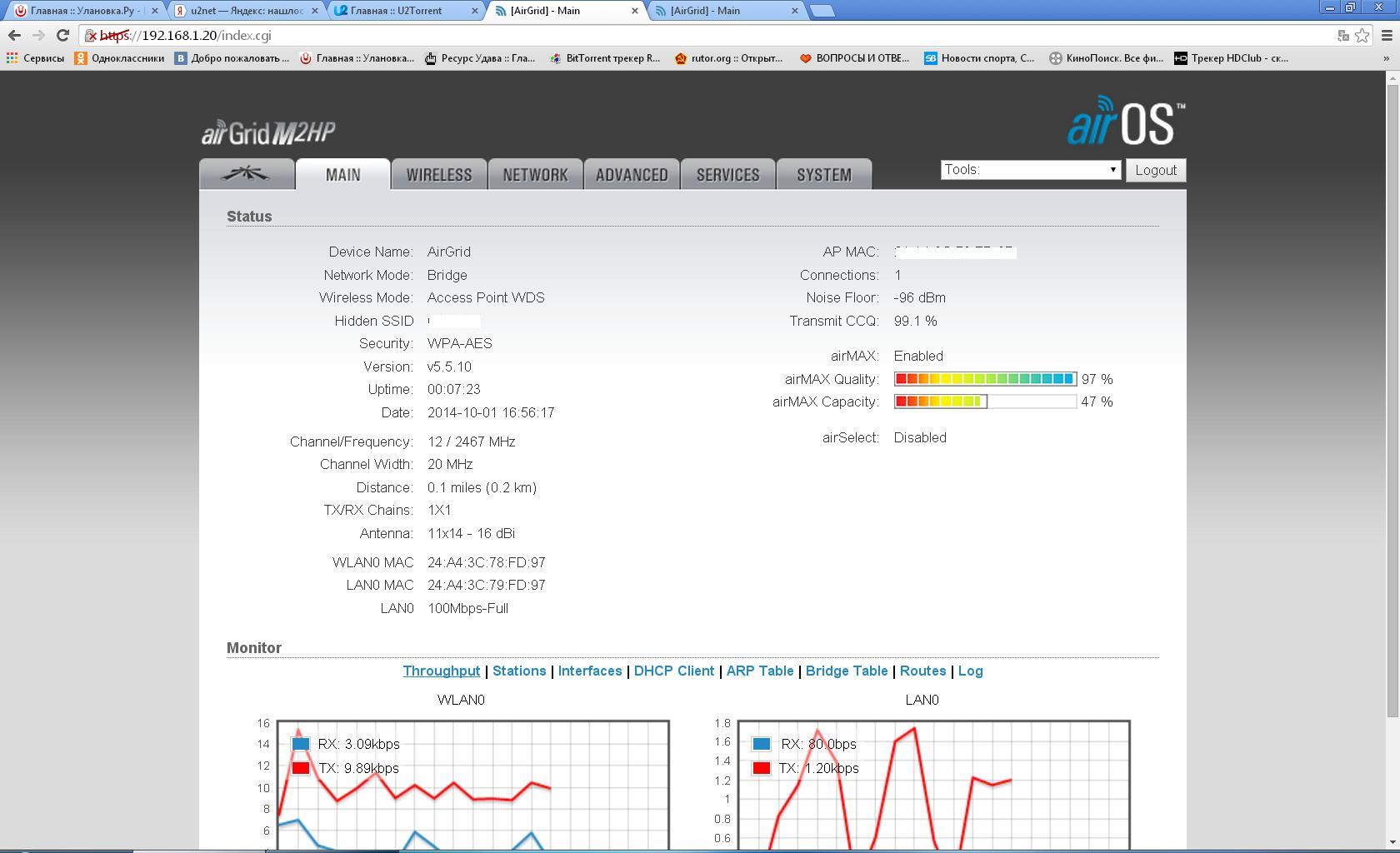

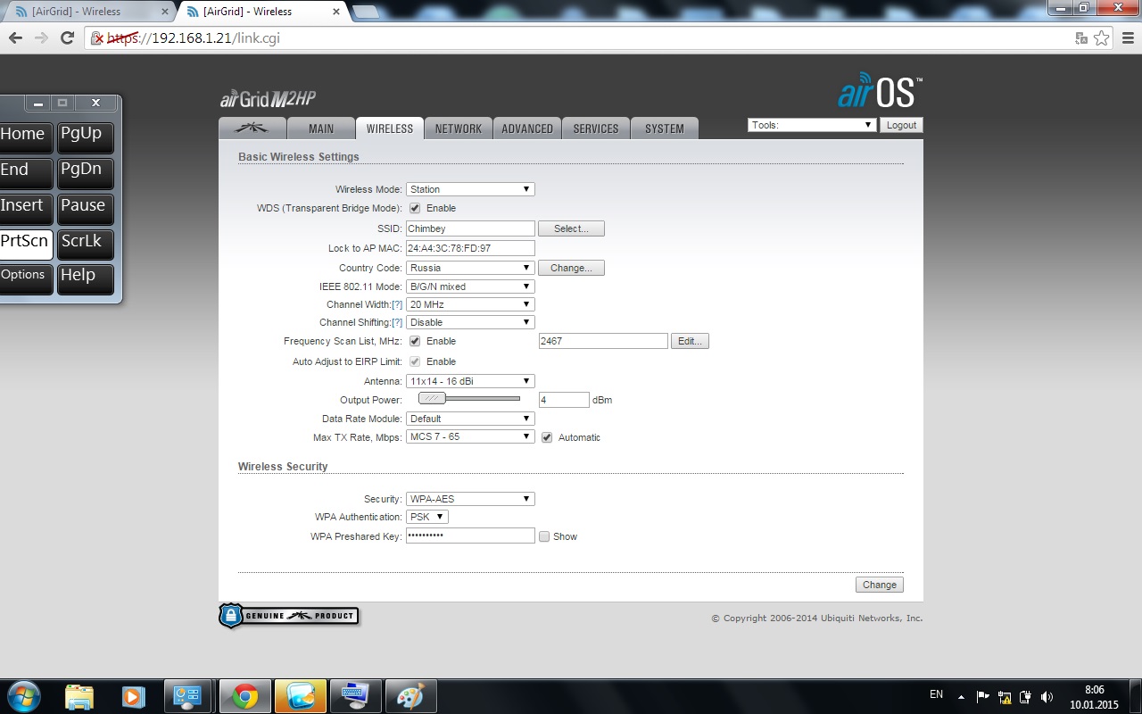

вот скрины AirOS
