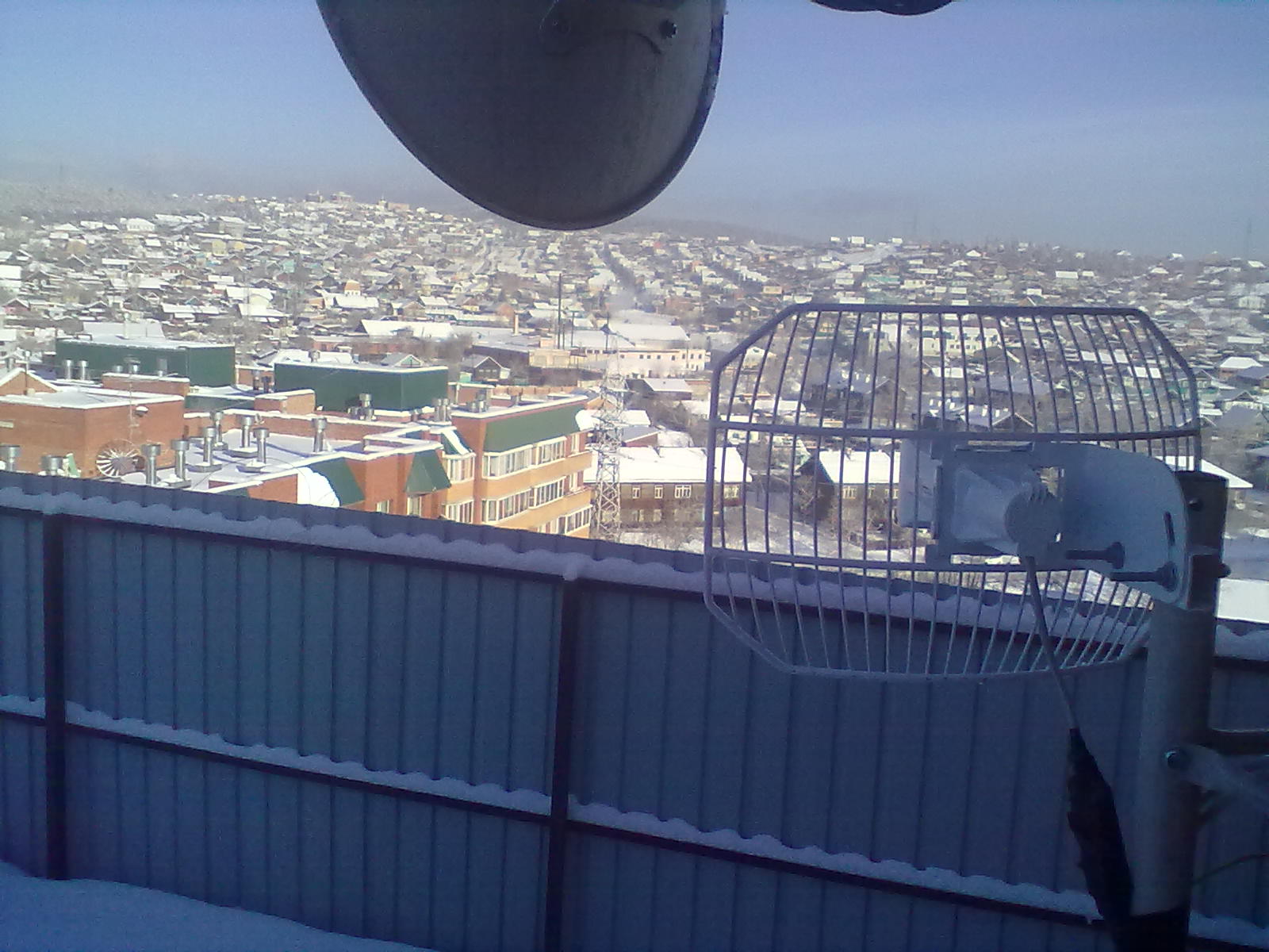

2. Вполне себе может. Чем дальше тем лучше.
И ещё, вешайте ваш грид над крыше "над пропастью", а не вдоль плоскостей. Иначе весь сигнал будет забит своим же отражением от крыши.

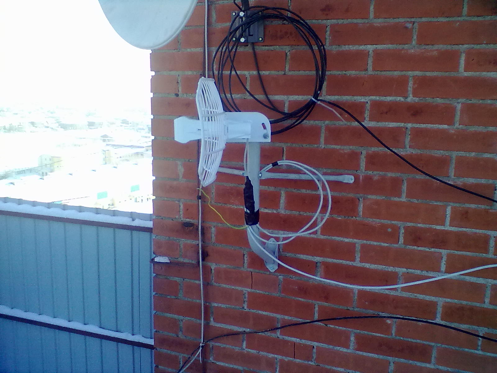

вот вот, и я о том же подумал. установлено так:
как считаете?
Мое мнение место для грида хреновое, металлопрофиль+бим.
Наклон грида вниз слабоват судя по фотке.

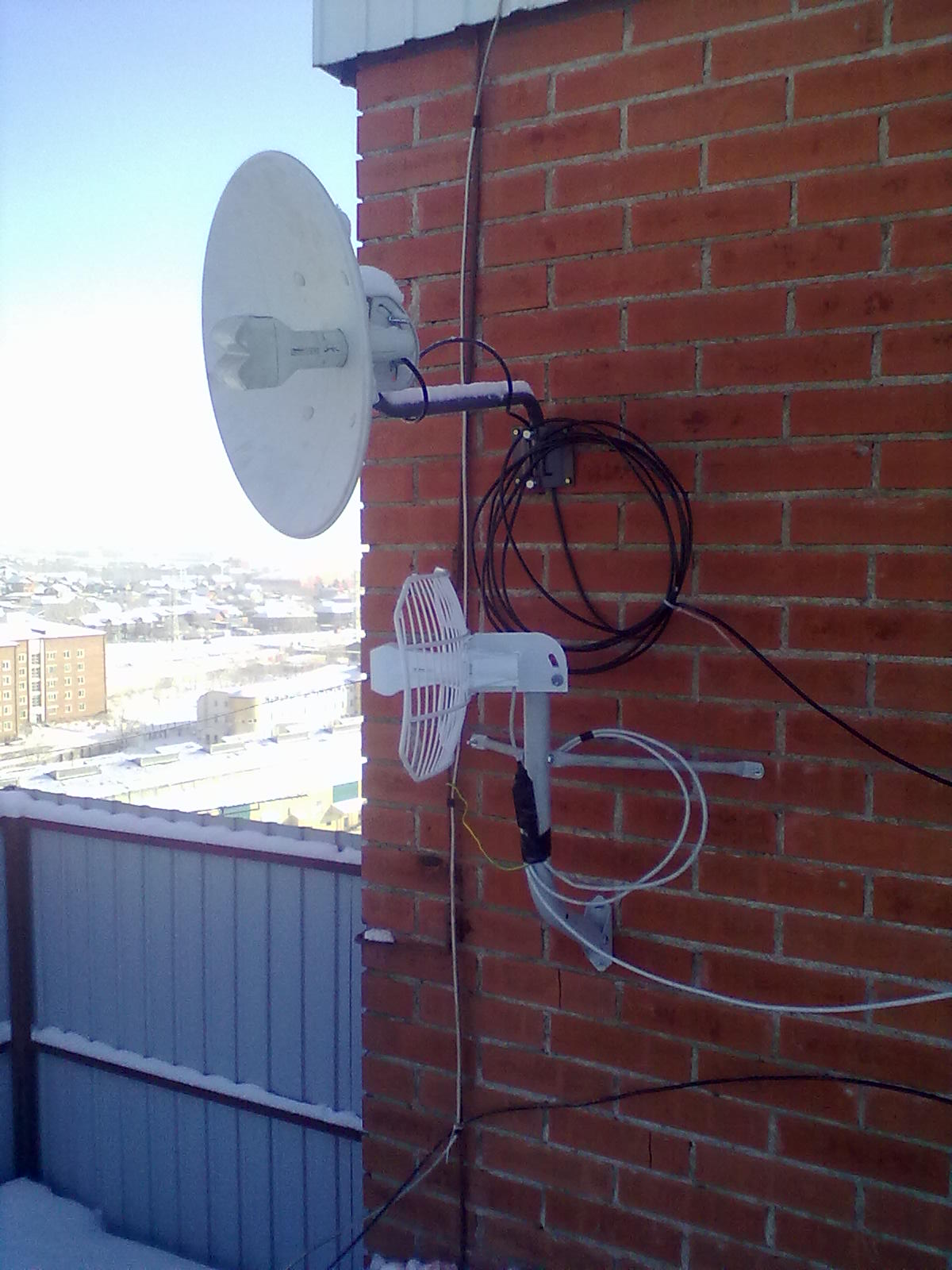

C
chimbey
9 Янв 2015
Он смотрит прямиком на клиент. А что он должен смотреть слегка вниз? Но скорее всего перевешаю. Ещё критика и других опытных людей мне поможет.
Покажи как стоят два грида, на скрие вижу что он стоит вертикально, а как тот? И вообще обычно их горизонтально ставят.
C
chimbey
9 Янв 2015
оба стоЯт одинаково. то есть широкой частью по горизонтали. это не правильно? я как то об этом не подумал. ведь поляризация вертикальная. или от этого не зависит?
просто на всех картинках нарисовано именно так
ну где кирпичи красные у тебя стоит вертикально широкими к верху вроде.

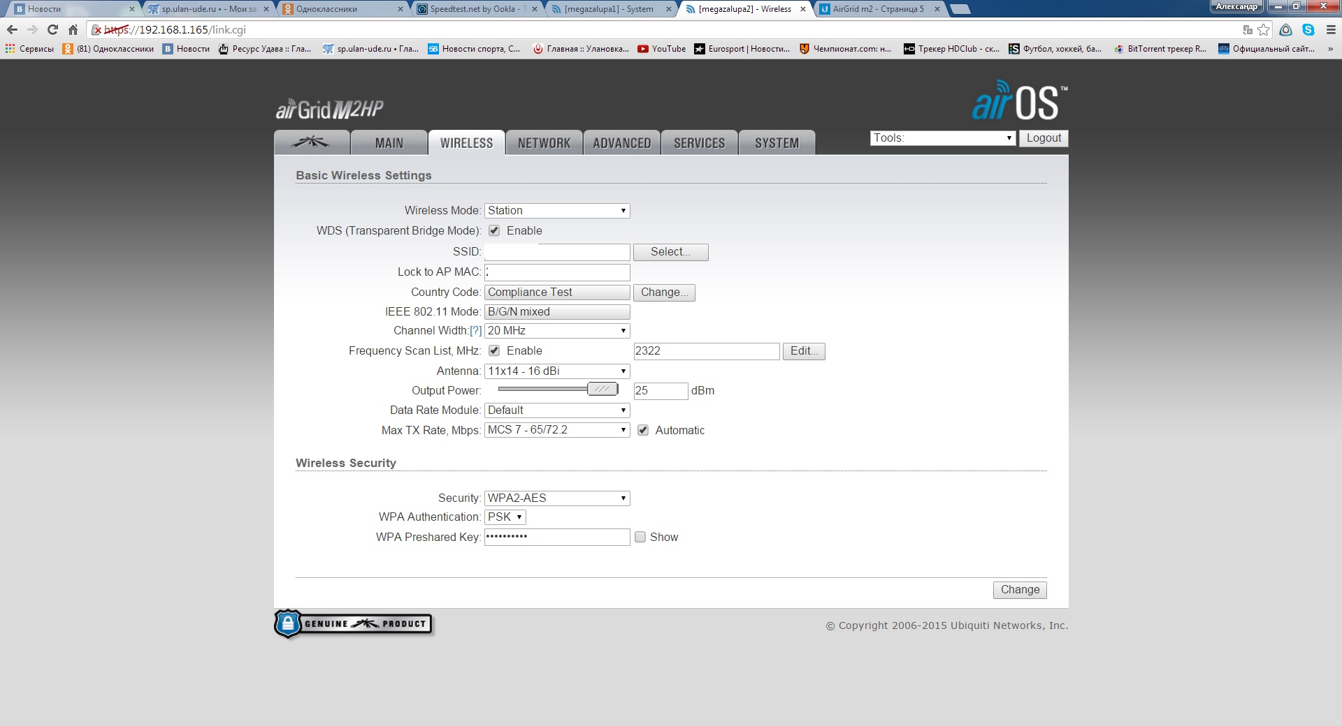

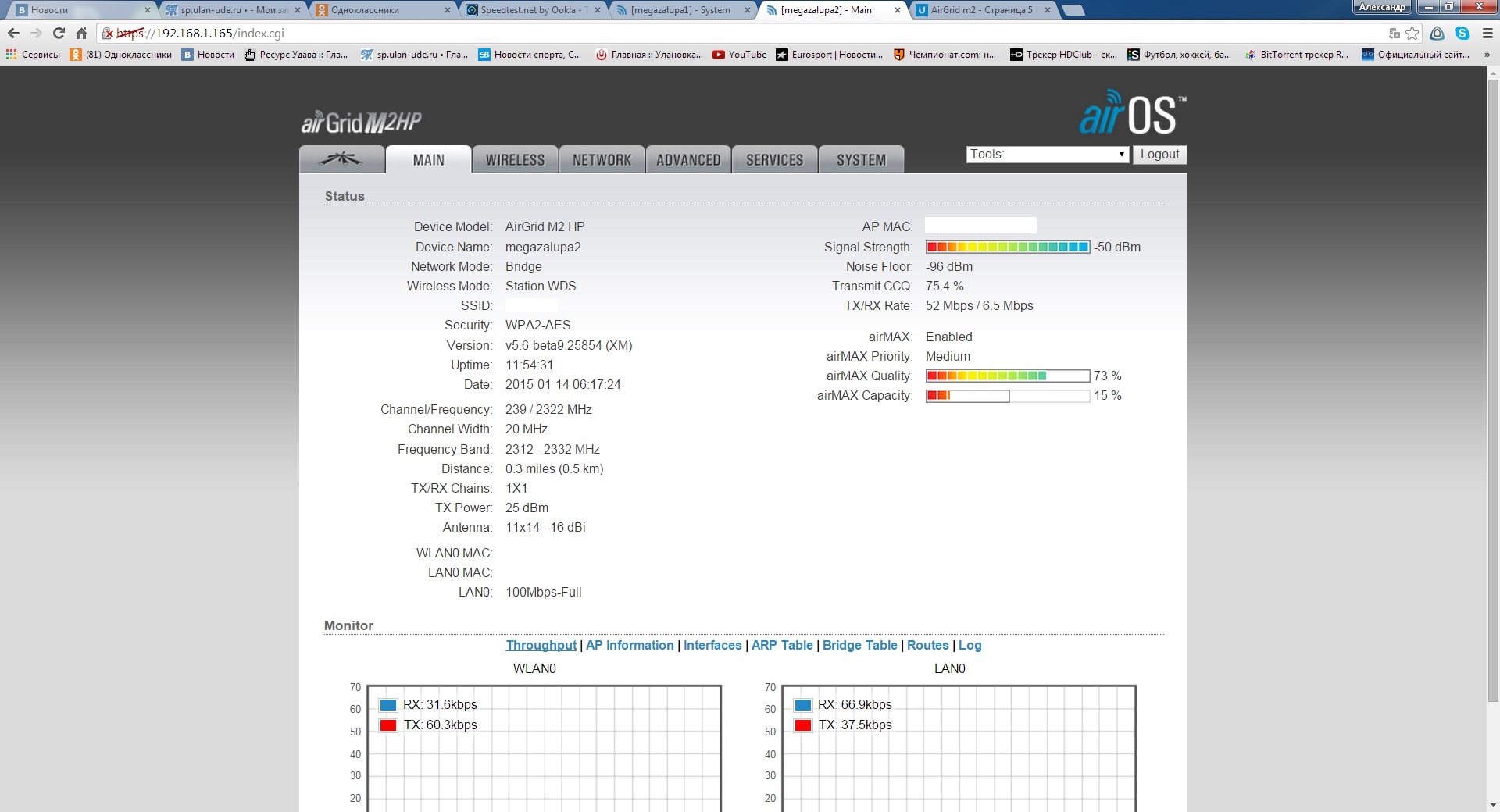

Задрал антенну на самый верх, установил над пропастью. Переворачивал отражатель с устройством и без. Результат никакой. Канал всё ещё не стабильный. Может у кого есть какие нибудь мысли? Скрины конфига могу скинуть.

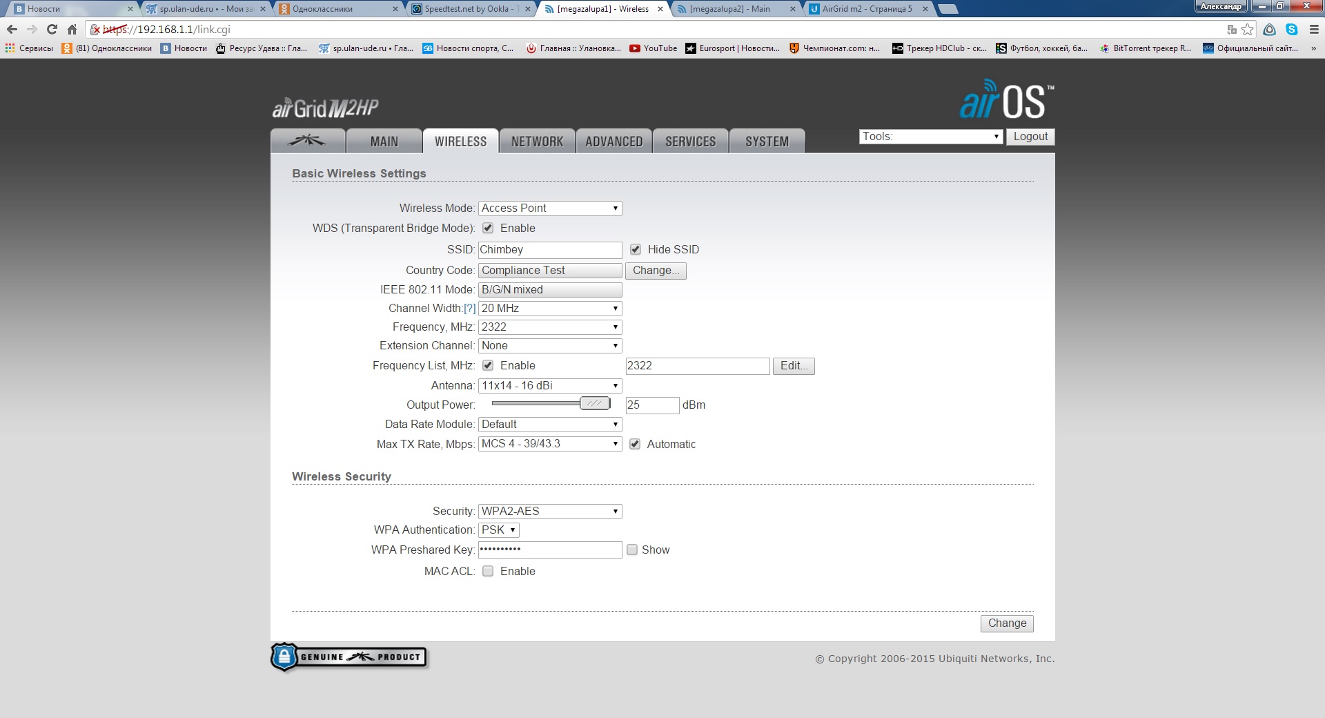

4.157
А если: уменьшить мощность пополам - на таком расстоянии (у вас расстояние до 1 км ) чутка нужно.
выставить принудительно n-режим
попробовать без шифрования
C
chimbey
9 Янв 2015
мощность убавляю, качество сильно падает. видимо большая мощность перебивает помеху.
выставить принудительно n-режим?
что за режим?
попробовать без шифрования?
попробовать можно, но боюсь что сотни полторы моих соседей будет сидеть на моём канале))
4.157
wireless -> IEEE (вместо Mixed поставить конкретный режим)
Включите acl, да и за пару часов думаю не успеют нацепляться. Часа в 3 ночи попробуйте, пока все спят )))
Видимо у вас у всех там мощности выкручены на максимум, что бы соседнюю помеху перебить )))
Скорее всего придется как то с соседями договариваться.
Что бы не подключались, достаточно скрыть название радио покрытия.
C
chimbey
9 Янв 2015
сейчас обнаружил ещё одну точку у второго соседа. то есть на расстоянии 30 м друг от друга работают три точки доступа . все одинаковые-гриды. как думаете потому ли у меня помеха? подозреваю что и у них так же сигнал не айс. и что сделать, отбалансировать мощность или разнести по частотам?
1 Июн 2012
1.635
55
Типичное студенческое общежитие технического ВУЗа.
Все парни умные, провайдер - барыга, никому не отказывает.
Уходите на 5 ГГц любой ценой. Другие варианты качественного улучшения не дадут, похоже.
