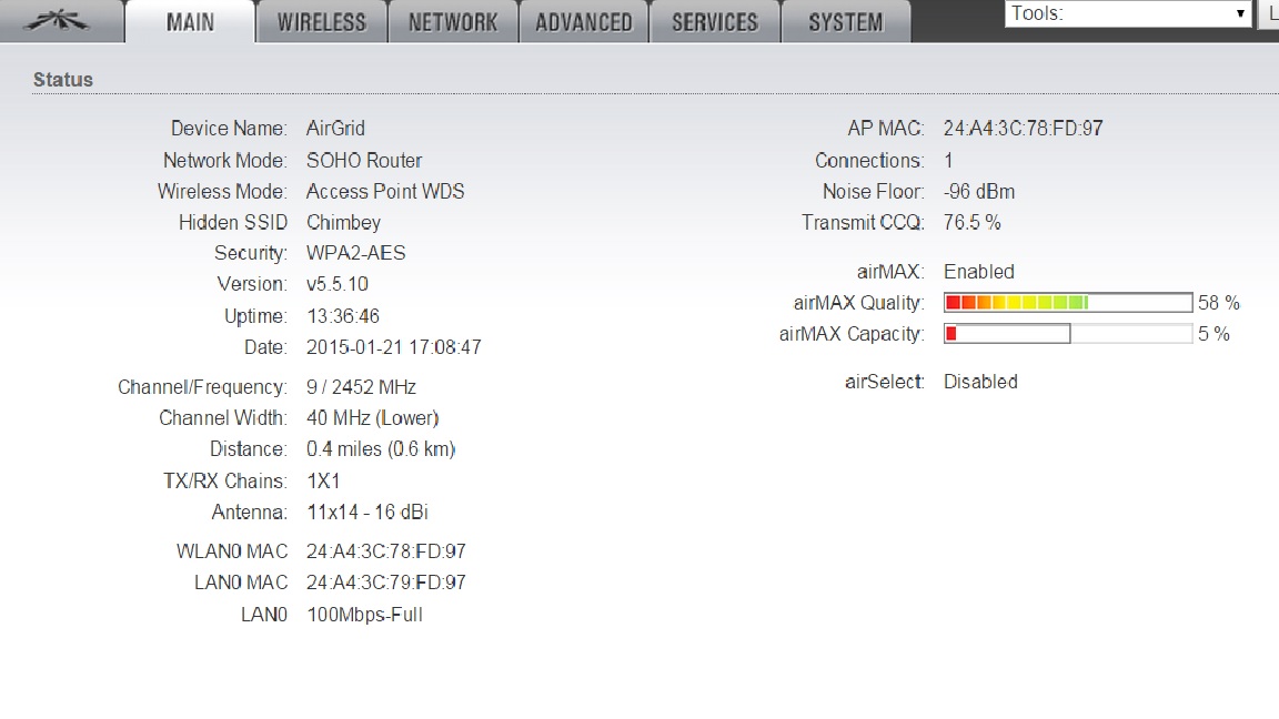

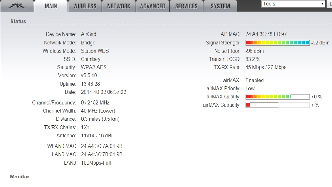

Только не радует скорость. При тарифе 30 мБит выходит 16 мБит в обе стороны. Опытные люди говорят что это помеха. На доме на котором стоит точка насчитал 11 других. Следует полагать что так и есть. Помеха. Попробовал попрыгать по частотам, ситуация меняется не значительно.
В среднем на Acess Piont : Noise Floor:-96 dBm; Transmit CCQ: 80%
На Station:
Signal Strength: -65 dBm
Noise Floor:-96 dBm
Transmit
CCQ:80.4 %
airMAX Quality: 67 %

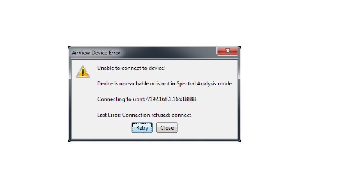

Не могу запустить Air View установил последнюю яву. Чё он хочет не понимаю вот скрин: Безымянный.jpg

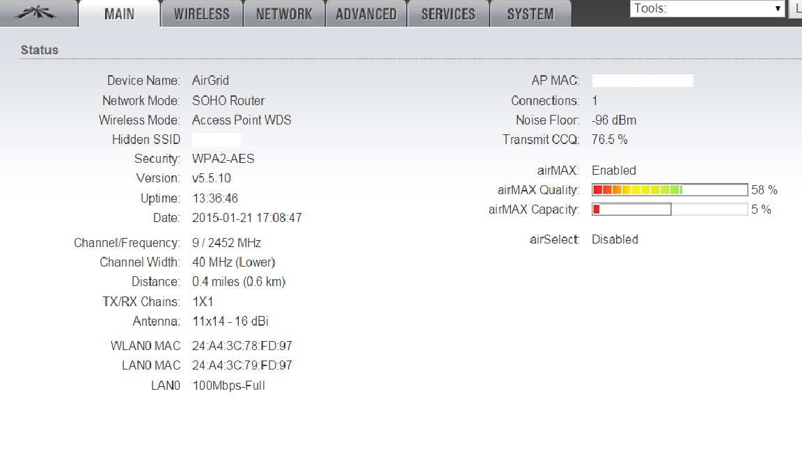

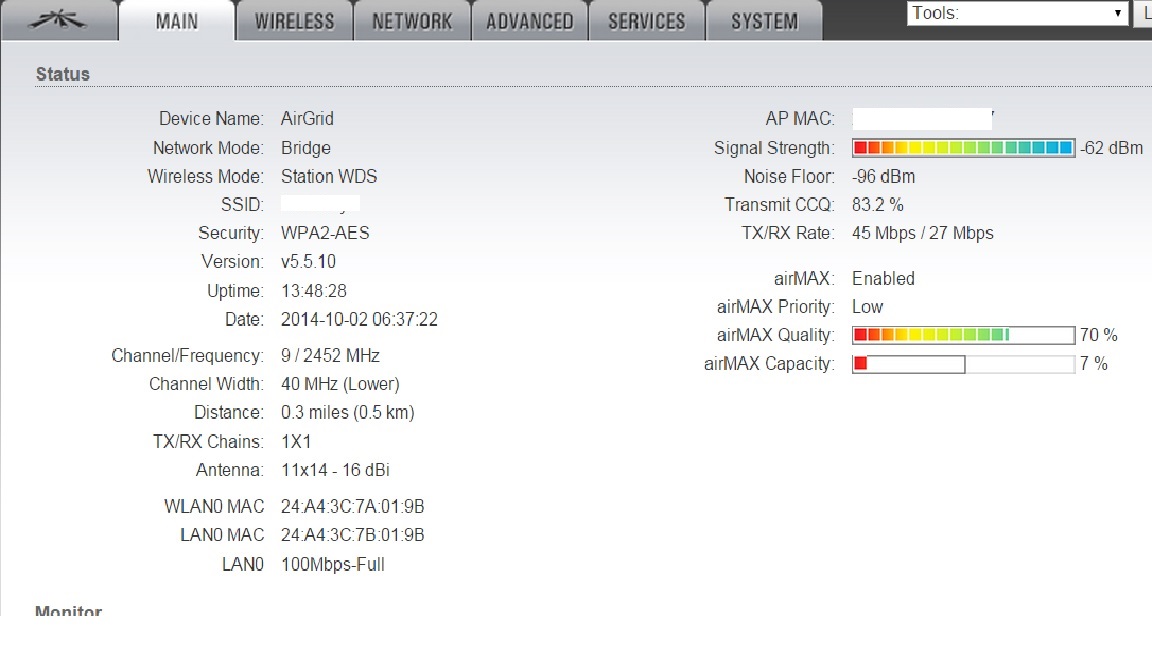

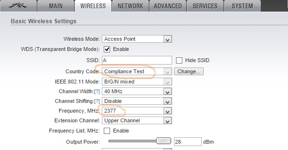

Думал может уйти на альтернативные частоты, но тогда нужно накатить новую прошиву в которой разлочен comp.test/ конфиги точек слетят, и снова лезть на крышу, снимать и настраивать? Так?
    121,6 KB · Просмотры: 1.384
    129,7 KB · Просмотры: 1.365
Конфиг не слетит, http://rghost.ru/60481080 вот прошивка. Прошивка новей. и убери 40 МГц ширину канала , поставь с начала 20мгц .

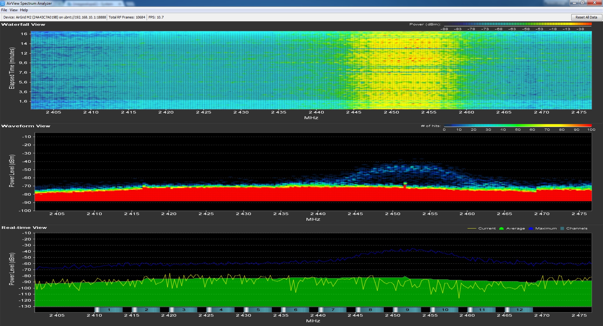

Накатил прошиву Вашу dronis3, comp test разлочился после того, как сначала сбросил на заводские. потом заново сделал конфиг уже с comp test. ушёл на другие частоты. картина не меняется. канал хреноват.
вот скрин эйрвью. при этом дальная точка отключена. сижу на частоте 2402

По вашему эфиру кажется, что вы живёте в районе атомной электростанции. По всему диапазону плотные радиошумы до -70 дБ.
Я не медик, но по-моему это вредно.
Мысли вслух:
1. AirGrid - узконаправленная антенна. Для вашего зашумлённого эфира самое то. Юстируйте тщательно, по лазерной указке в идеале.
2. Рассчитайте диаметр зоны Френеля для ваших условий тут http://en.jirous.com/calculation-wifi Мне кажется, она у вас всё же частично перекрыта.
3. Попробуйте разную ширину канала. 10-ка будет помедленней, но гораздо стабильнее.
4. AirMax не выключайте, избавитесь от ловли чужих подключений
5. AirMax quality низкое из-за несимметричного канала. Помеха с одного конца сильнее, чем с другого, либо юстировка страдает. Посканируйте эфир с обоих концов, покажите нам. Примечание - с удалёнки AirView не запускайте, потеряете подключение.
1. Насчёт плотности канала думаю что при сканировании в течении 16 минут, у Вас картина будет та же. да ещё я живу не далеко от центра города.
2. Может ли давать помеху нанобим, стоящий в полуметре от моего грида, на крыше откуда я пуляю инет? но нанобим смотрит под 90 градусов, относительно моего грида. может попробовать перевесить свой девайс. кстати, самые лучшие характеристики канала, я получил на регламентированных частотах. самых "загаженых"
