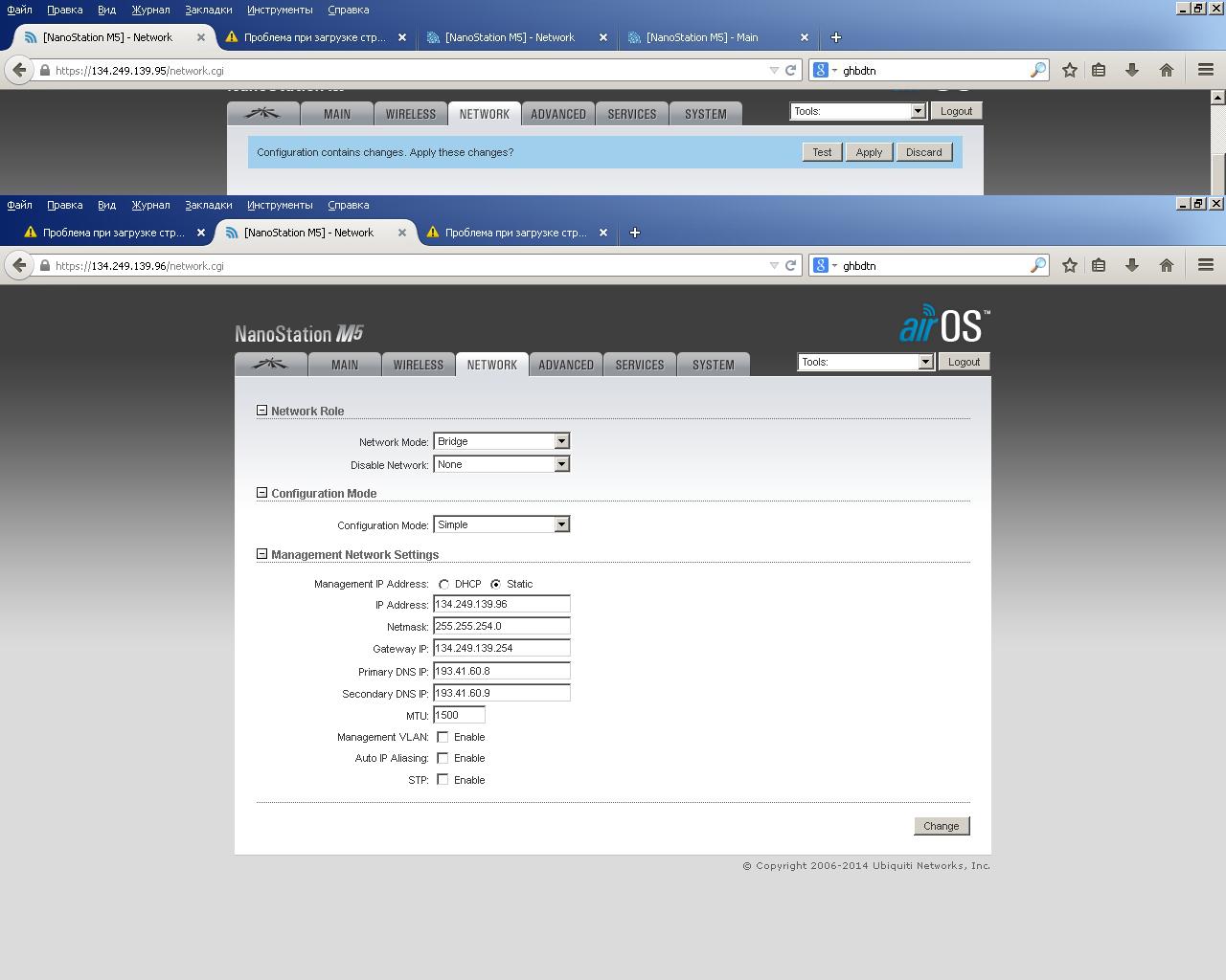

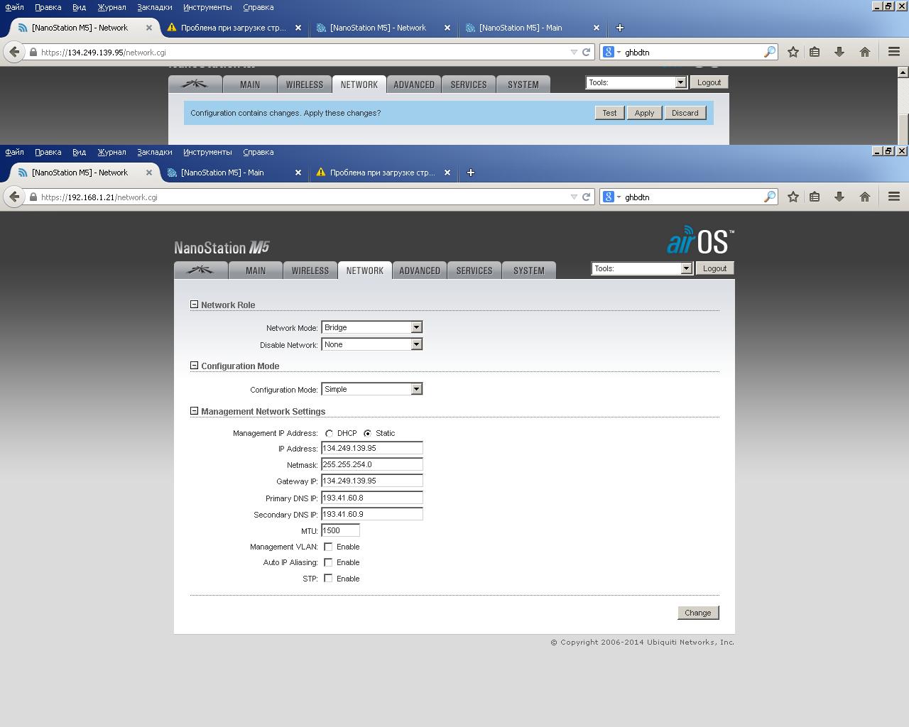

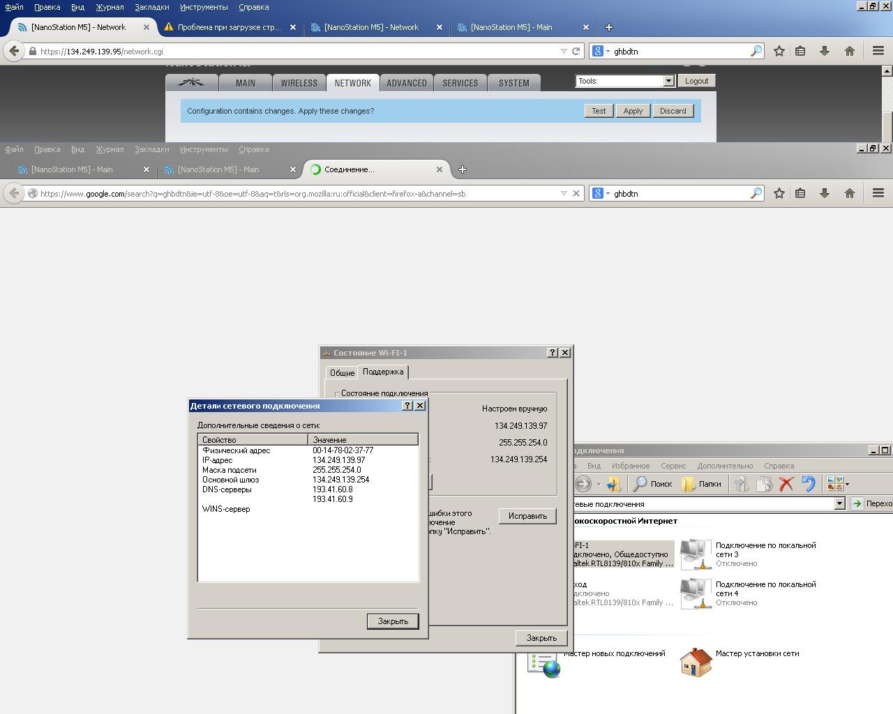

статику я получил от провайдера, но как я только не настраивал этот шлюз, ну ничего не получается.
ну что я не так делаю ? шлюз на обоих антенах устанавливал,даже маску менядл на провайдерскую, и стевую даже и на динамике и на статику включал ну никак.

1-й на первой точке ( 134.249.139.ххх 255.255.255.0 шлюз 134.249.139.254 днс 193.41.60.8 и 193.41.60.9 )
2-й на второй точке ( аналогично)
3-й на устройстве за мостом, которое и будет подключаться к провайдеру.
не забудьте про возможные привязки мас адресов.
2 вариант на точках выставить режим dhcp, и для их настройки пользоваться прогой дискавери.
статический адрес провайдера прописать на устройстве за мостом
