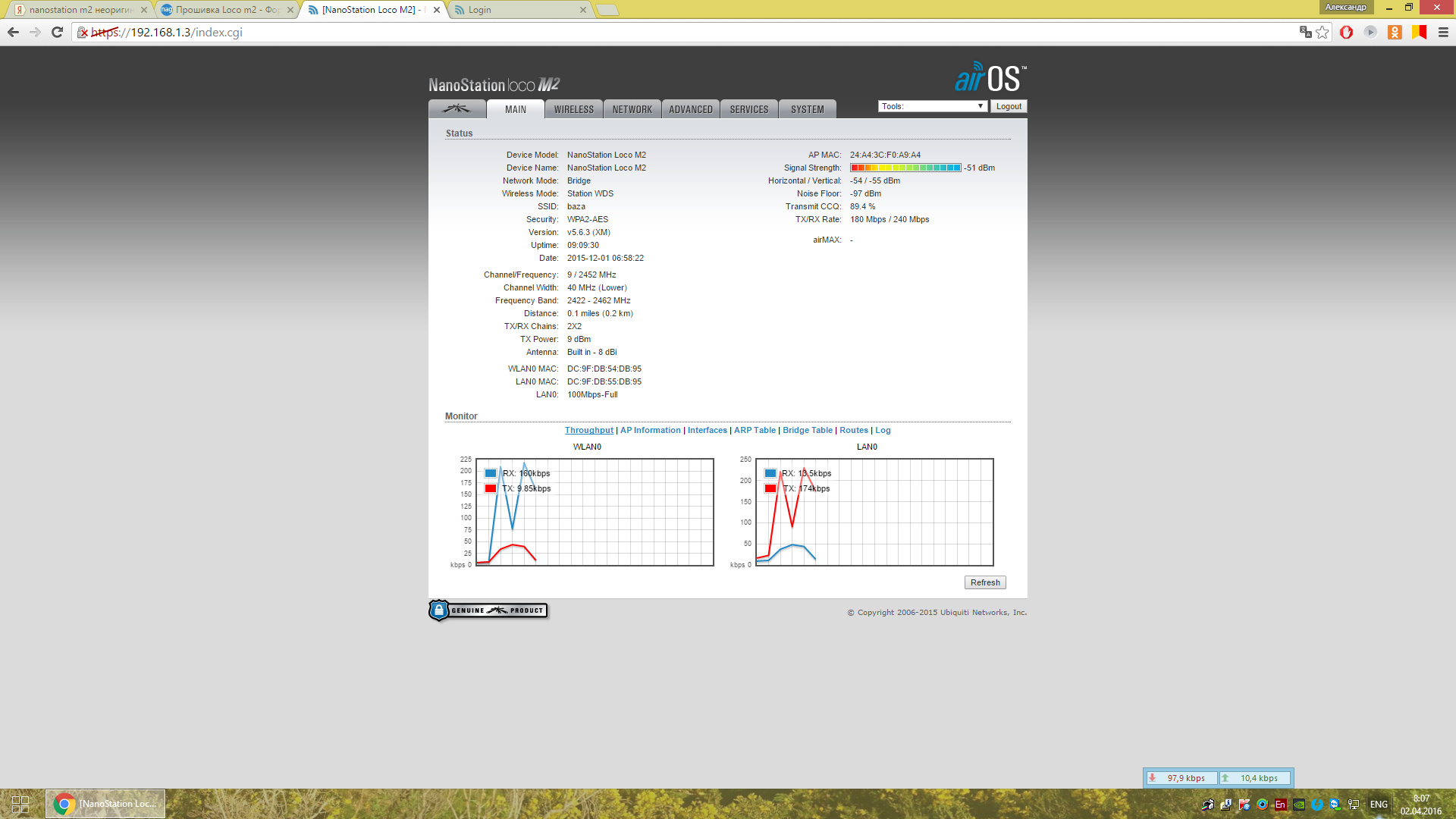

Horizontal / Vertical: 48 / 55 - сильный скос. Юстируйте точнее. Рядом не должно быть таких же устройств.
а с чем мне сравнивать? я первый раз такое оборудование настраиваю, какие примерно показатели должны быть?

скорее всего выбрать комплайанс тест не получится (только после резета точки можно будет).
Юстировку действительно надо делать (вероятнее точки закреплены не строго вертикально)
Horizontal / Vertical: должны быть одинаковые (близкие) значения....а 48/55 слишком разница
комплайанс тест в последних прошивках нет, а антенны висят на разных уровнях, тут деревня с горы идёт.

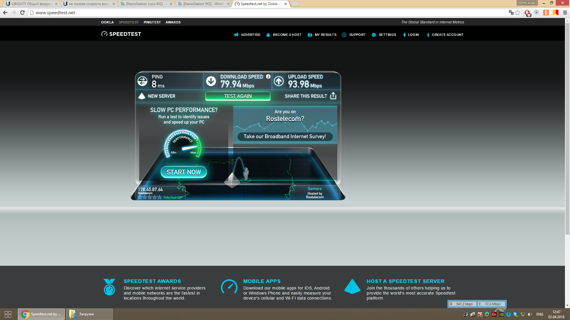

прошил все что можно прошить, поставил самую маленькую частоту 2312, т.к. 2404 нет, есть 2402 и 2407, так вот какая скорость сейчас:
