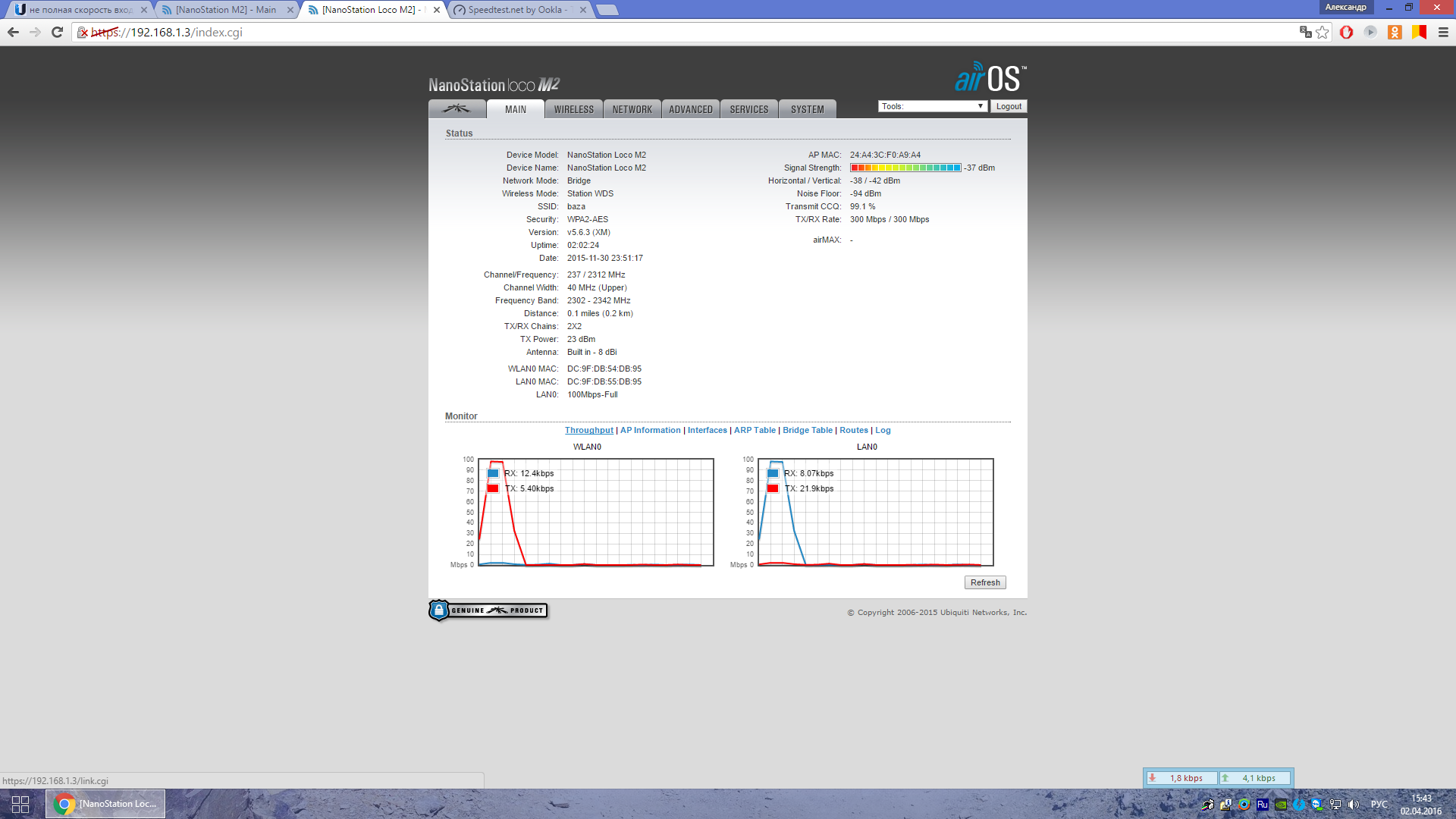

Прошивка очень помогла, видимо частоты мешали стандартные очень, поставил 2312 MHz и все канал заработал, теперь у меня другие мучения, настроить microtik 750up и rocket m2 - его тоже прошью этой чудо прошивкой, только вот какую частоту мне на него ставить?
gramoteous
16 Июл 2014
108
18

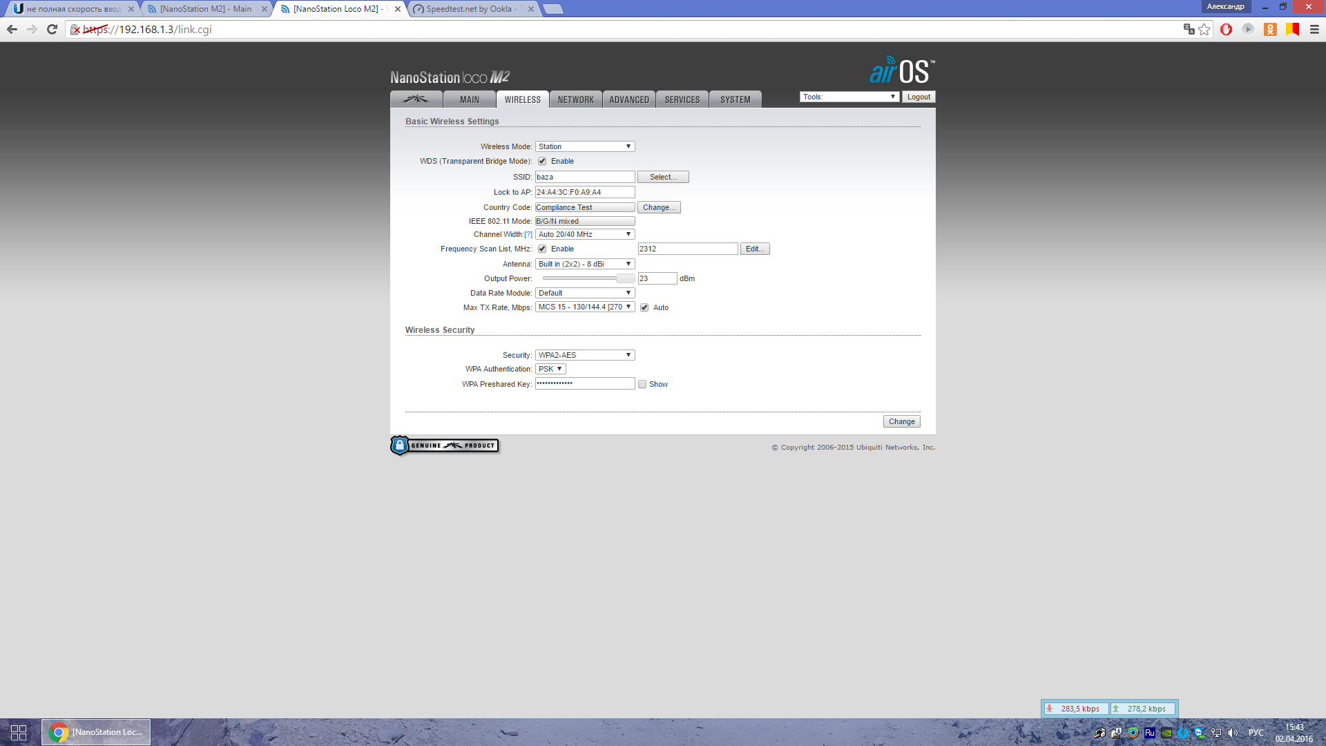

так нужно ставить во-первых "не авто". а во вторых, на клиенте ставить frequence list (и вписать туда частоту),чтобы клиент не искал по частотам и не перебирал кучу дугих,а сразу коннектился на выбранной

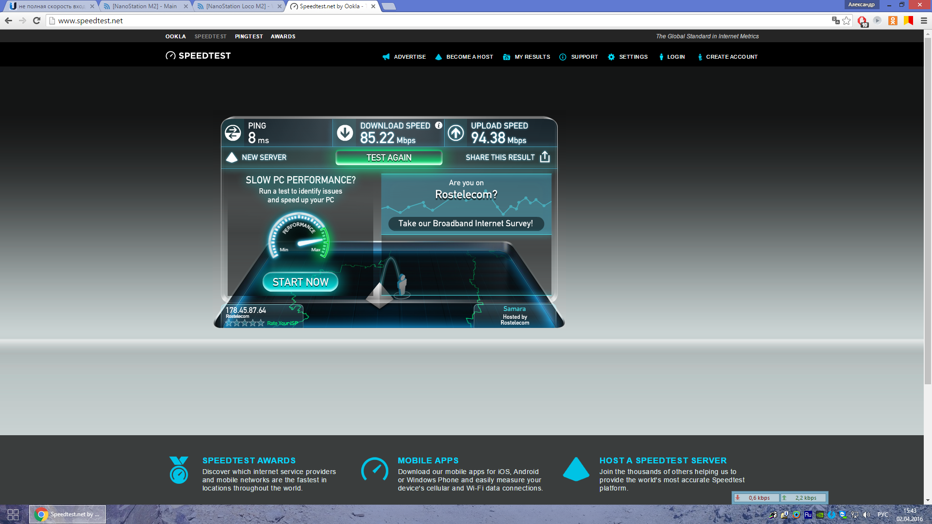

85 мбит - вполне приемлемая скорость, я б на этом остановился...так или иначе все равно небольшая потеря скорости будет. все же устройства пропускают через себя)

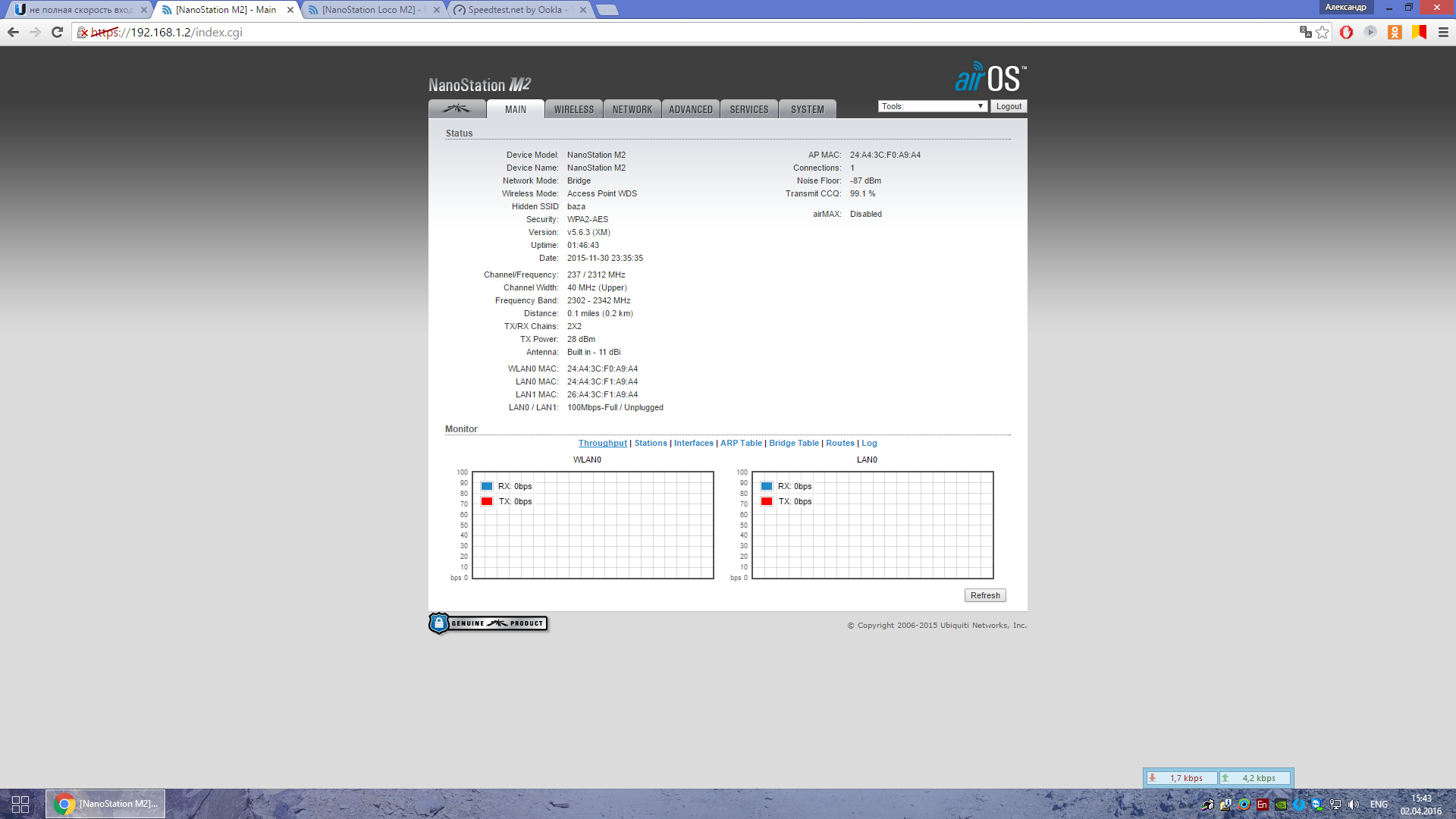

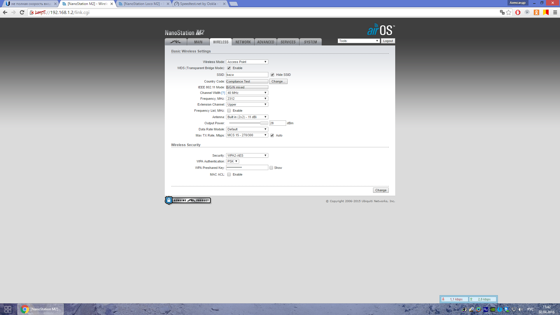

Но если наностейшен выкручен на все 28 и локо на все 23, то теперь даже рядом рокет нельзя ставить, Там сигнал -37, нужно уменьшить мощность хотя бы до сигнала -50 на обоих точках. И тогда Рокет можно будет поставить на частоту 2350.
Не выкручивайте никогда на всю мощность! Это ппц как плохо как и другим, так и себе. На - 60 сигнале все прекрасно работает, но если вам нужен запас ставьте до -50. Просто с такими настройками вас слышно на 10км... И 2312 частота уже в обе стороны не 2292 и 2332 занимает полосу, а примерно 2260 и 2360.

На 18dBm максимум и то если придется, у вас что клиенты в 2-10 км? И вообще объясните в чем жажда максимальной мощности? Вы что думаете чем мощней тем, скорость и все остальное лучше? А вот и наоборот! Чем мощней себя сигнал видит, тем сильней переотражение и тем сильней собираете шумы, а значит все хуже. На 5ггц видел как на максимальной мощности скорость была хуже до -60 выставили и на спид тесте в 2 раза скорость выросла.
