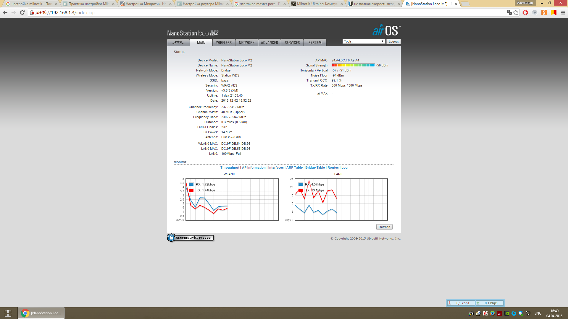

Такаяже проблема .... Буду следить за темой . Прямая видимость 150 метров и входящая режится пополам , исходящая по тарифу . Тоже не пойму вчем дело
Такаяже проблема .... Буду следить за темой . Прямая видимость 150 метров и входящая режится пополам , исходящая по тарифу . Тоже не пойму в чем дело
Так зачем следить, тут же уже нашли причину и все разобрались, 9 мбит не хватает до полной скорости.

все ж написано
прошиваете если нужно.выставляете compliance test, запускаете эирвьюв (выбираете чтобы сканил manual range) - сканите, находите наиболее свободный диапазон частот, закрепляетесь на нем. Мощность при 150м снижаете,до оптимального уровня сигнала (порядка -50дБ)для уменьшения шума. Юстировку антенн произведите.чтобы соотношение vertical/horizontal было одинаковым, в клиенте выберите freq/list и поставьте частоту АР.чтобы она не искала нужную частоту при ребуте. И желательно,чтобы в качестве роутера все же было сторонее устройство а не сами точки...
Вот вкратце и вся технология (очень кратенько).

соотношение TX/RX rate ставьте на нормальные, вытавьте там MCS 15 (130мбит/)или меньше!
зачем мучать точку? она будет пытаться 300мбит/с выжать!)))как на картинке
