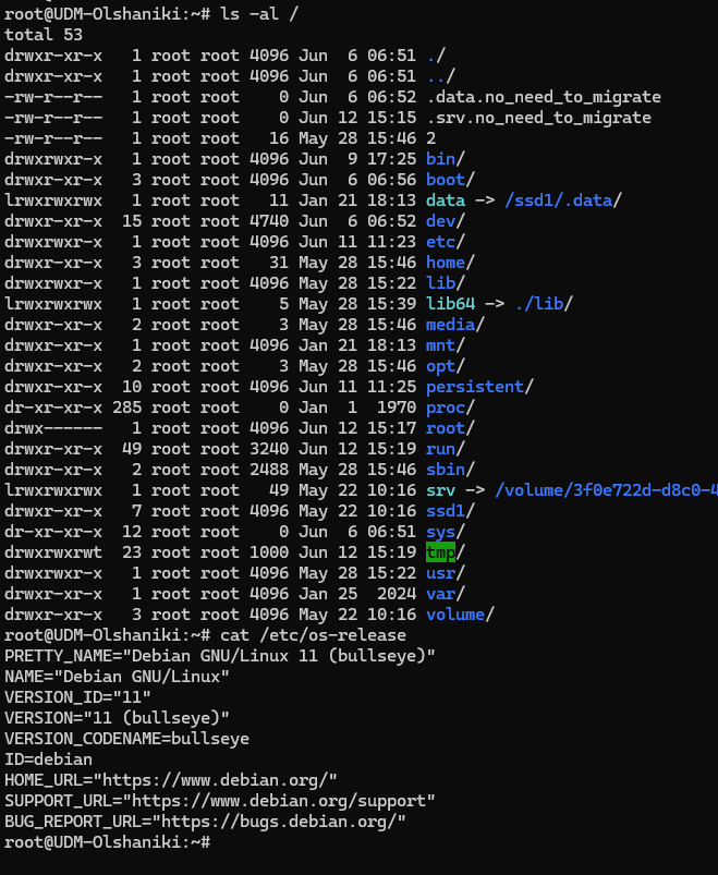

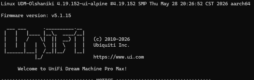

У вас в консоли для настроек используется папка /persistent/ - можете уточнить, для какой (или каких) версий консолей именно эта папка взята? Есть другой вариант - папка /data/ (если у кого нет папки /persistent/ в консоли.
AkininAV
12 Июн 2026
34
У меня UniFi Dream Machine Pro Max.
