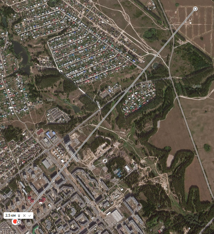

Подскажите, можно ли чем пробить wifi сигнал с квартиры 4го этажа, на поле? Нужен интернет для камеры
По пути застройка многоэтажек, длина пути 2.5 км.
Есть ли варианты?
Фото расположения с карты

Nanostation 2 шт, одну за окно. Прямая видимость и зона Френеля должны быть без помех. Если нет, ставить на мачту, так высоко, чтобы ничего не мешало.

Из многоквартирного дома прямой видимости нет, на пути многоэтажные дома 4 шт.

Тогда ничего не получится. Только разве, что на многоэтажке повторитель(и) ставить, но это дорого.

А что если запустить тяжелый дрон (к дрону подвести питание постоянное из квартиры), а на дрон установить передатчик? Он будет постоянно в воздухе и передавать интернет. Высота подъема от земли 30 метров. Как считаете?

Собьют. А если серьезно, сначала заинтересуются компетентные органы, а потом Роскомнадзор, на использование wifi вне квартиры - нужно получать разрешение/лицензию и оплачивать аренду частот.
