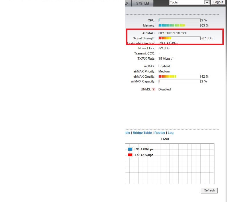

Добрый день, помогите пожайлуста как настроить подключения Nanostation m5 (блока питания Ubiquiti нет) через роутер Микротик Rb951Ui-2nd для режима (клиент.ловить Wi-fi и через роутер дать инет на пк или хотяб как Wi-fi точка доступа .. Уже больше недели пытаюсь нихрена((( Инет весь облазил не нашел, ктоб в такой комплектации настраивал. С интернетом ща в Марике очень хреново,даже по гуглить проблема...... Спасибо. На фото в первый порт я подключаю M5 с основного порта в 5й порт M5с дополнительного. 2й идет на сетевую ПК

Подключая таким образом (первый порт NSM5 к пятому порту микротика, а второй порт NM5 к ПК) Вы просто запитываете nanostation (в микротике нужно включить PoE питание на порт 5). Nanostation настроить как CPE (режим station и router), в этом случае получите (если удастся к точке доступа подключится) интернет на ПК.

К wi-fi вроде подключался,на фото плохой сигнал, сейчас уже хороший.

На фото с сигналом Вы никуда не подключились, возможно нужно режим airmax выключить.

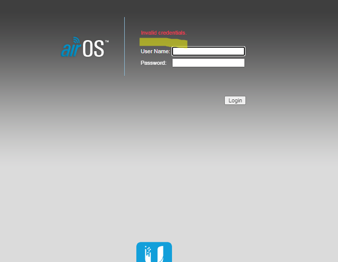

Еще подключить не успел, новая проблема нарисовалась на фото(((

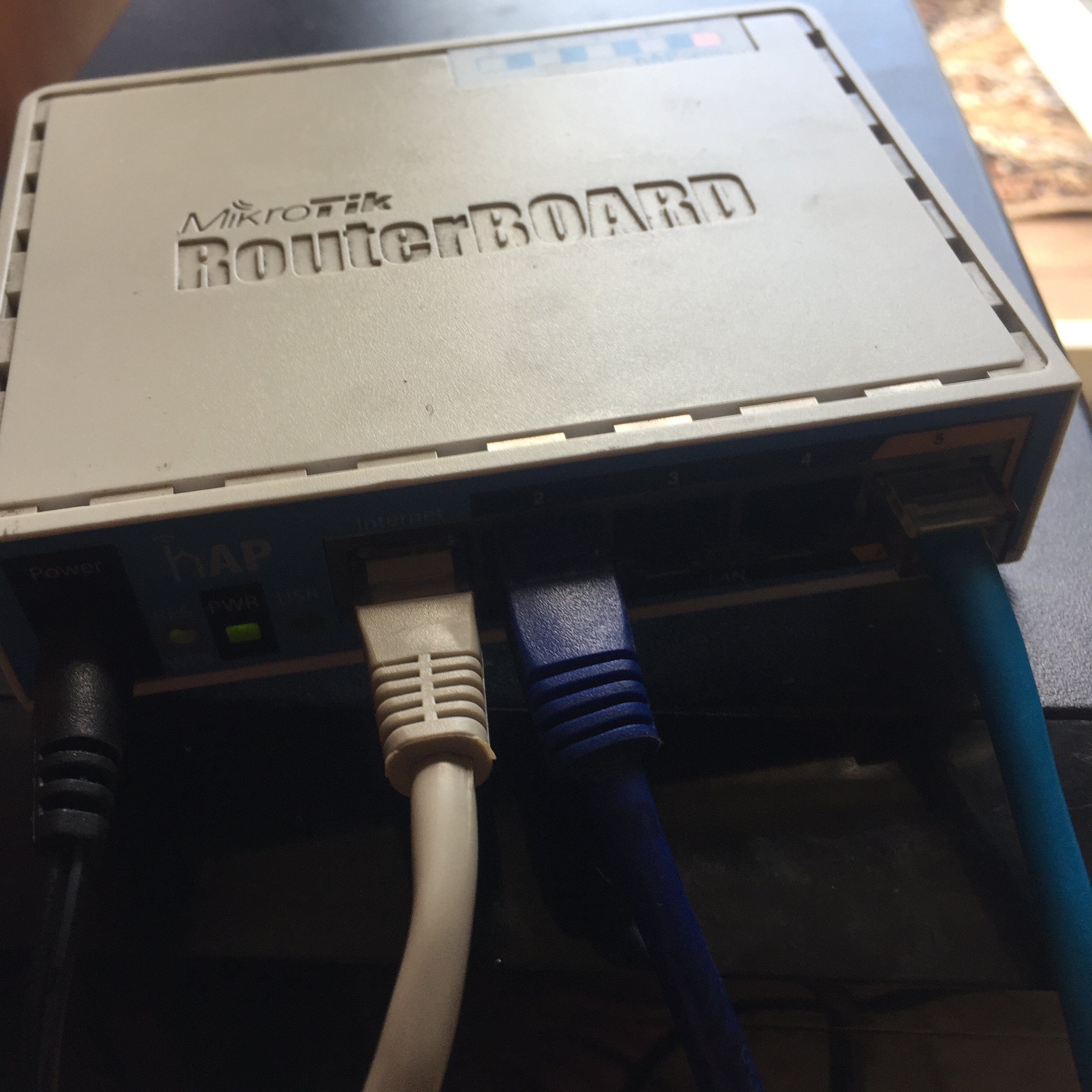

А можно вообще так подключить с M5 с основного порта, подключится в порт роутера poe out(5) и из дополнительного с M5 подключиться к сетевой карте пк???? Будет работать

Так эта схема и рассматривалась. На ПК в этом случае должен быть интернет, а с остальным нужно микротик ковырять.

«cfgmtd -w -f /etc/default.cfg» уже много раз делал и как начинаю M5 настраивать в момент перезагрузки интерфейса не могу зайти))) Если ресет сделать через кнопку, есть разница. Просто мне её нужно снимать с высоты(((

6.1.4 Xm если выше то Compliance test не работает, я уже за эти недели много вариантов перепробовал. Ща попробую без Микротика

«подключить с M5 с основного порта, подключится в порт роутера poe out(5) и из дополнительного с M5 подключиться к сетевой карте»»»»» Дак я запитую с 5го порта микротика

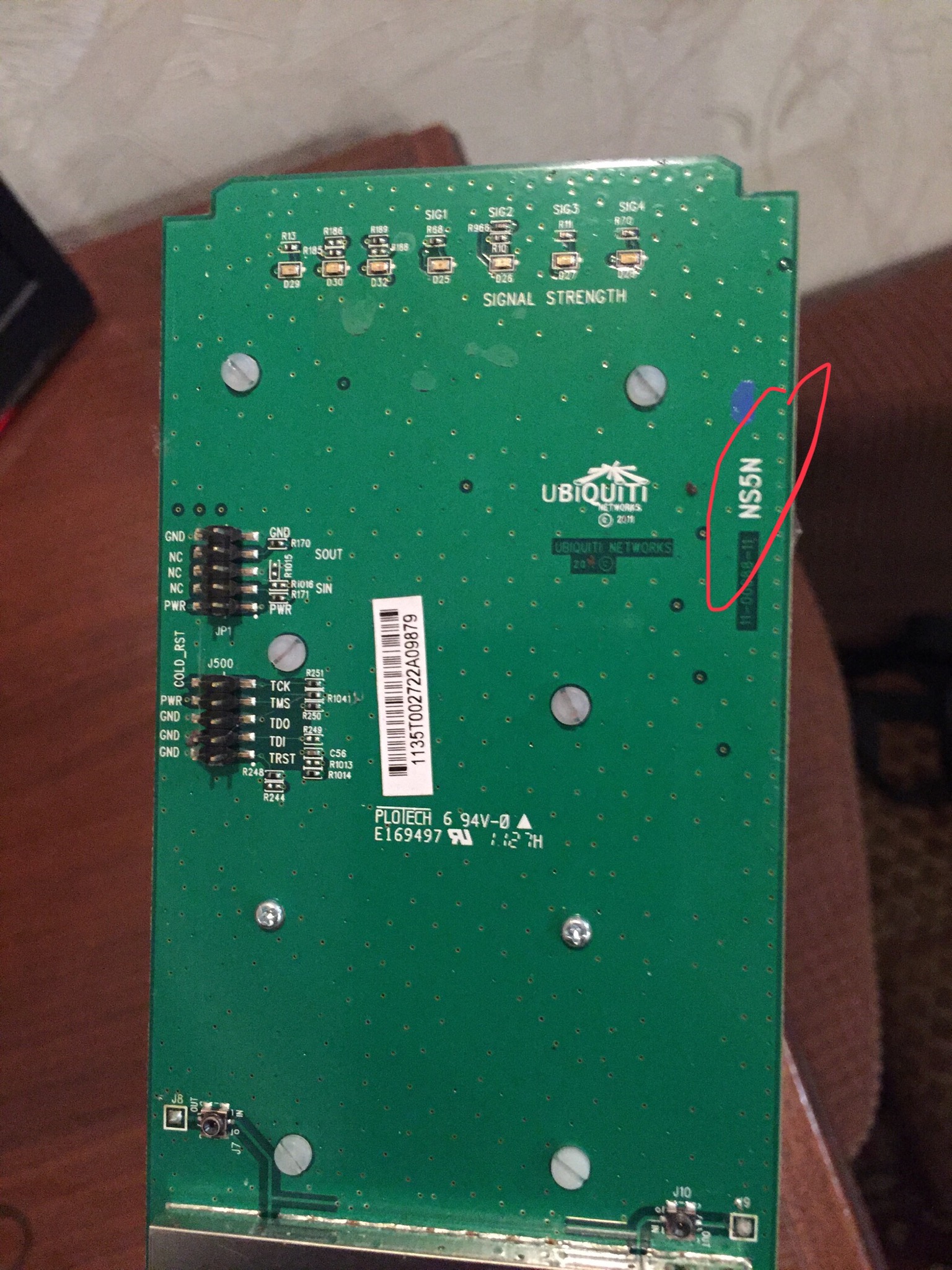

а мог я ошибиться по поводу модели? Или онаб тогда просто не приняла прошивку? Nanostation M5, плата на фото
