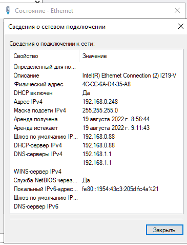

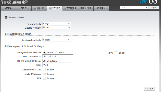

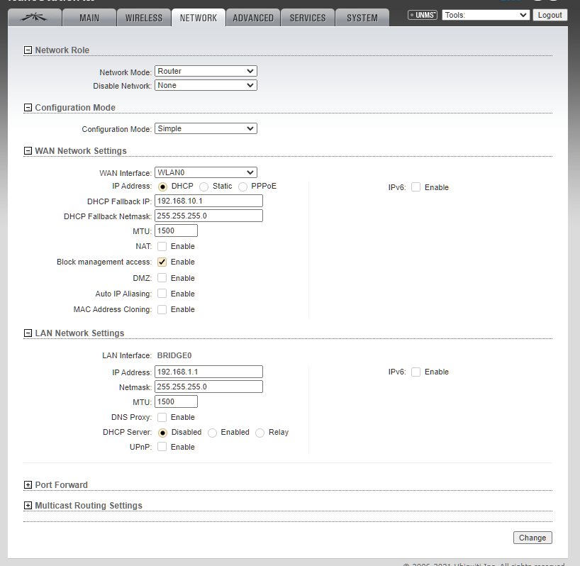

Подскажите правильно подключил,просто к бесплатному Wi-fi подкл, но я сомневаюсь что в городе с инетом такие есть. Просто если правильно, поеду искать под паролем и договариваться подключится!!!! Спасибо
7.114
433

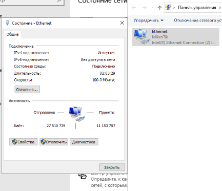

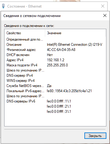

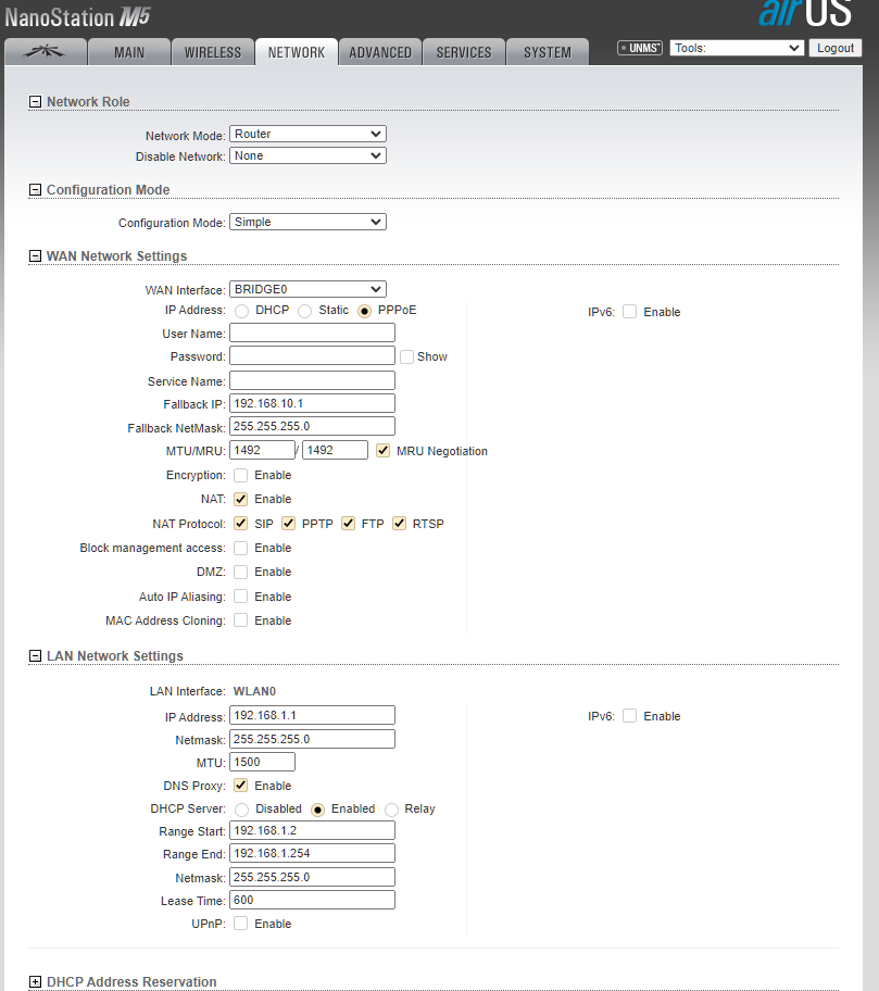

Два варианта настроек Network пробовали? Тогда и ко второму скриншоты от windows надо было приложить.
К ним еще нужен скриншот с "Main". Теоретически, бесплатный вариант может быть у Ростелекома, но там все равно нужна регистрация.

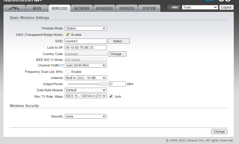

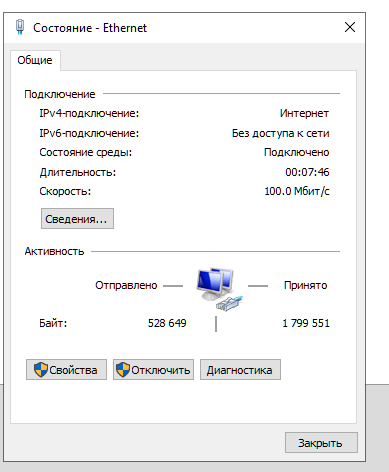

Вот еще. Хрен знает где правильно а где нет

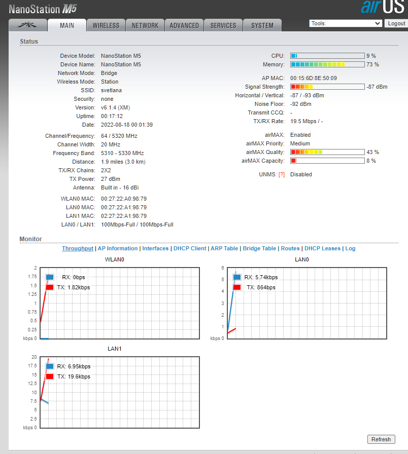

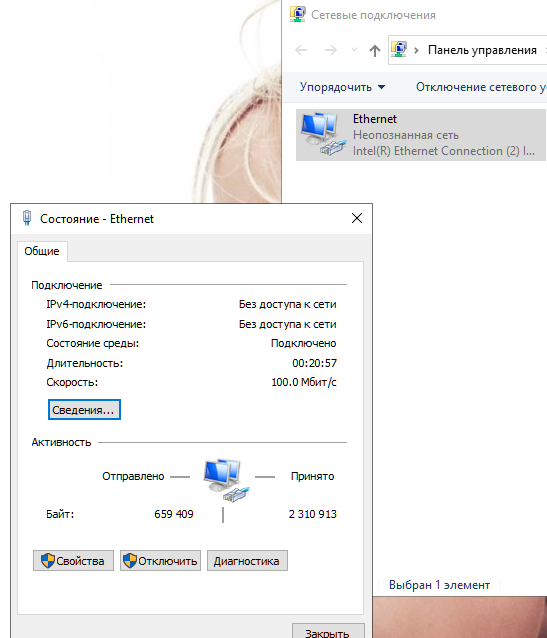

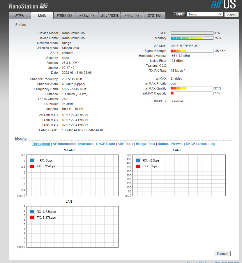

Вот еще, тут пишет типо инет есть)

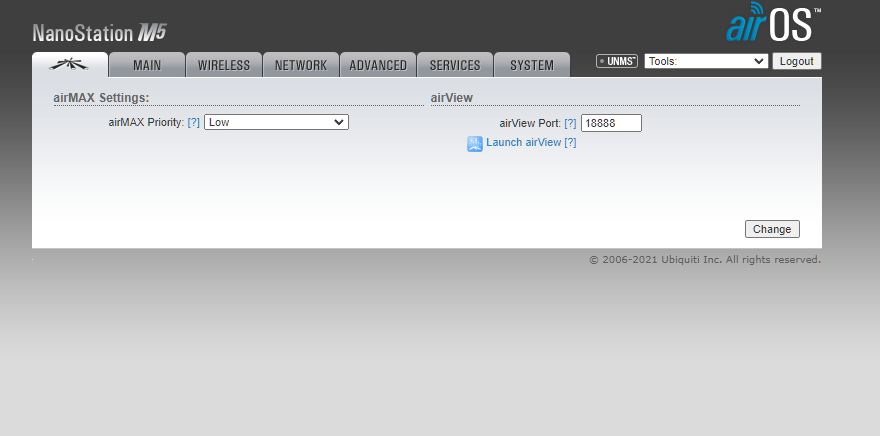

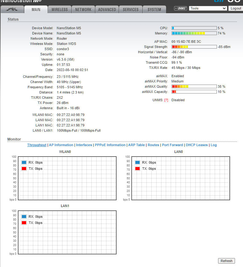

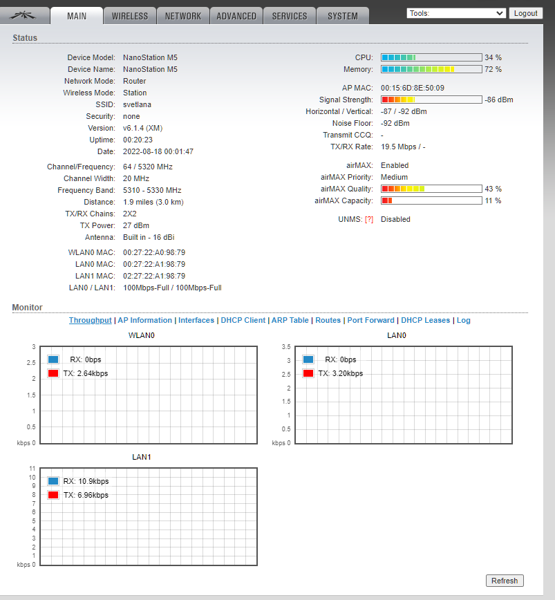

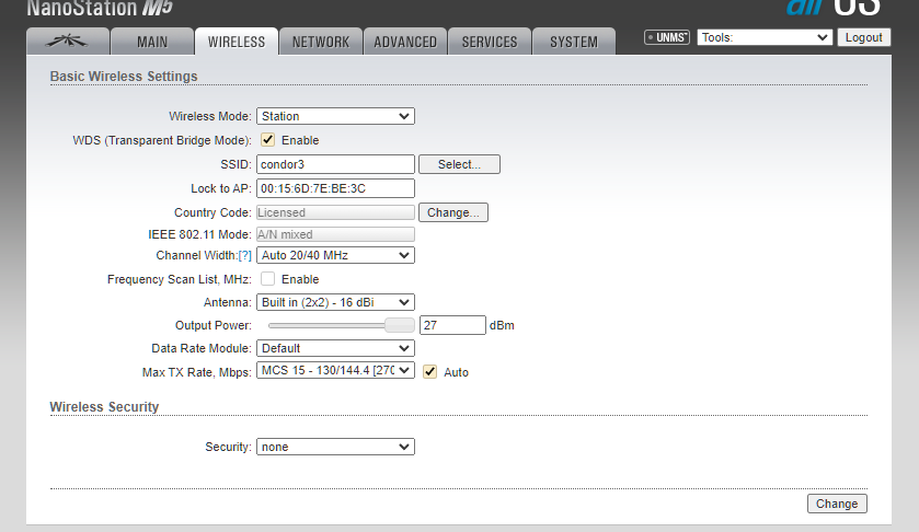

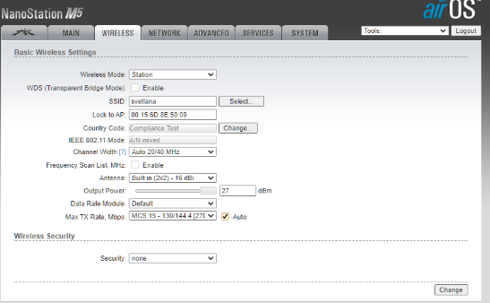

К condor3 вроде бы подключение есть, но по wifi трафика нет. И здесь WDS включен, а к svetlana пытаетесь без WDS. Отключите airmax с ним сможете подключиться только к устройствам ubiquiti.

Мож глупый вопрос, но как Air max отключить?
7.114
433
На первой странице странице, с логотипом.
Если галочки Airmax Enable нет, то Airmax Priority - Low.

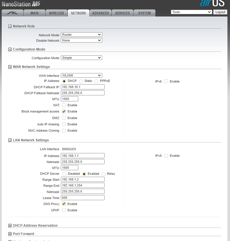

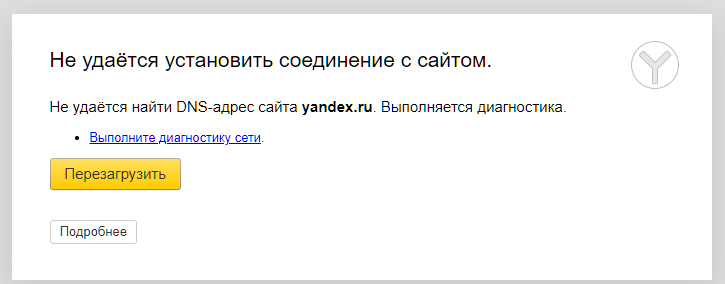

Я Low ставлю а Air max сам всю дорогу включается!!! И в браузере пишет за DNS это скорее всего там куда я подключаюсь проблемы? Или я что-то не так делаю? В Режиме Роутер так же само.

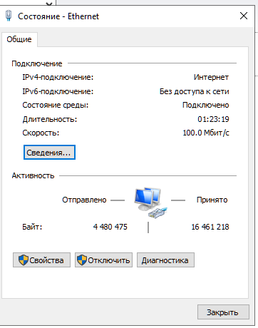

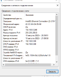

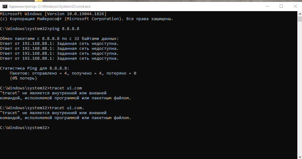

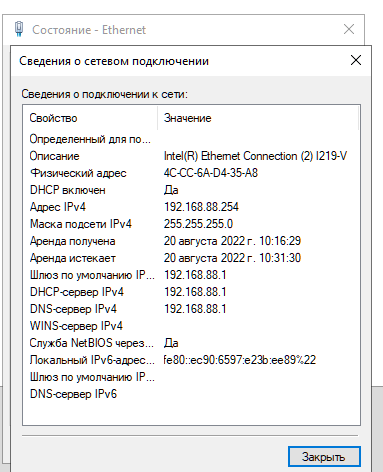

С yandex'om вы поторопились. Сделайте в "cmd" ping 8.8.8.8 и tracert ui.com.
7.114
433
Если адрес 192.168.88.1 не принадлежит ни одному Вашему устройству (роутеру или nanostation), то Вы подключились к пустому передатчику. Он то вещает, но выхода в интернет у него нет. Ну или дополнительные параметры нужны (логин, пароль или другое).
Это мой роутер, через него питаю станцию!!
7.114
433

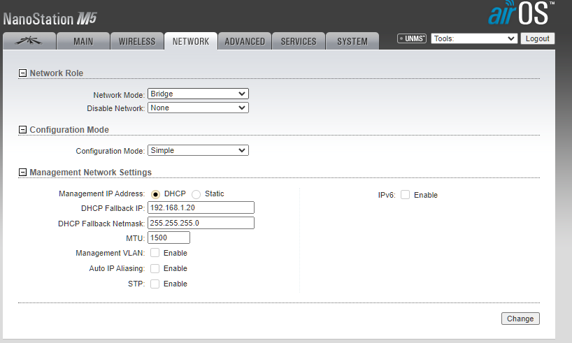

Nanostation переведите в режим роутера, а раздачу DHCP на микротике выключите. Или, если nanostation будете использовать не в режиме роутера, то ПК назначьте адрес типа 192.168.1.101.

Тут какие настройки нужны
