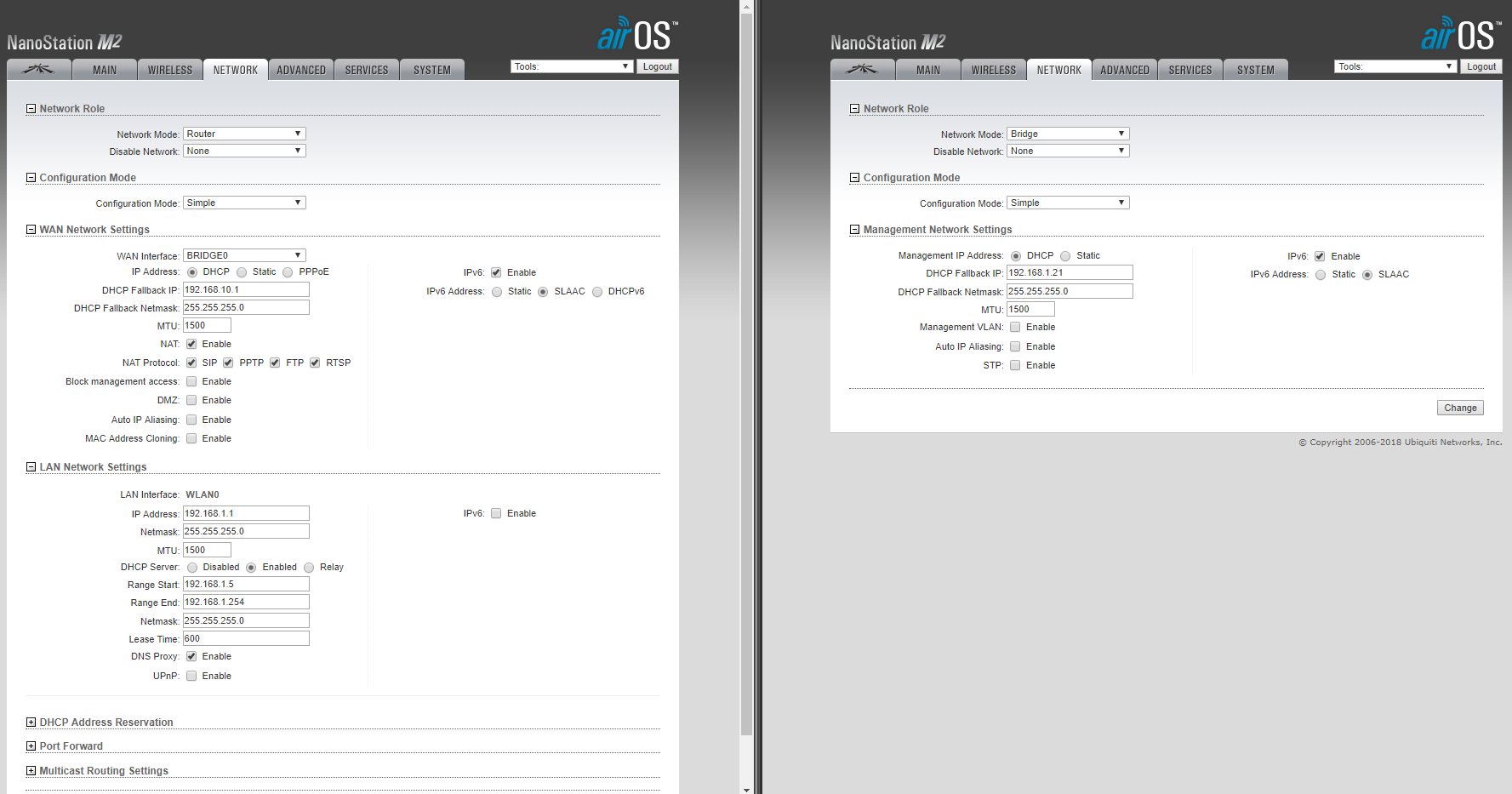

Делайте точки в бридж с wds и не надо мудрить с режимом роутер.
Далее все настройки на тп-линке, именно он будет отвечать за подключение к провайдеру.
Если настраивать Bridge то как мне настроить DHCP ? DHCP или Static на двух NSM2 ?

Вам просто получить по кабелю интернет со второй точки или еще раздавать wifi надо?
Статик. При этом если у провайдера есть адреса, то можно договориться поставить их адреса.
Если провайдер не даст адресов, то ставьте свои 192.168.0.Х чтобы не было конфликта с лан тп-линка
Хочу с второй станции (Station) NSM2 кинуть через lan port к роутеру tp-link чтобы тот дальше роздавал интернет на ноутбук, телефоны, андроид приставка и т.д.

Попробуйте на второй станции режим CPE.
Я конечно извиняюсь, но что это CPE ? в какой вкладке.
Это клиент, который подключается к провайдеру. Для этого потребуется режим роутера на точке.
В реале вам это не нужно, городить роутер на роутере.
Вам нужно точки в бридж, а все остальное на тп-линке настраивать.

CPE - режим (термин, в настройках может быть по разному назван), это когда станция только принимает wifi, а отдает _только_ по проводу.

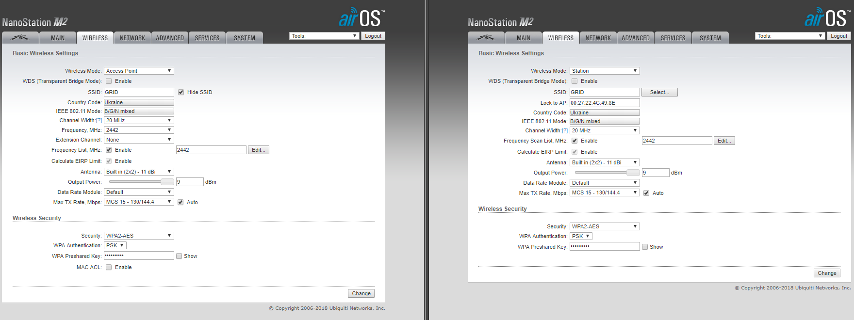

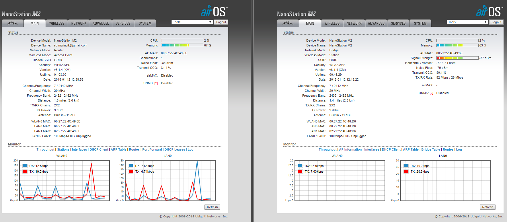

Всем привет.
Сегодня всё настроил всем спасибо за советы.
И так настроил NSM2 Access poin - router, второй Station - Bridge.
После них стоит роутер TP-Link

у меня в simple не вязались при режиме точка-многоточка, simple ставил только когда в режиме моста
