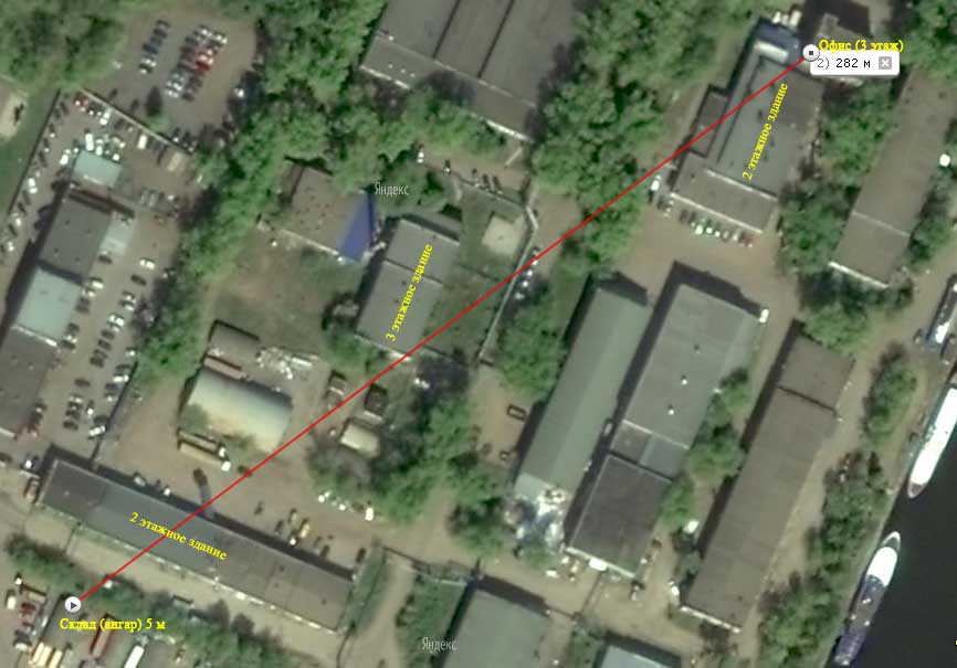

Вот схема, все деревья в основном тополя (высота не ниже 20 м.).
4.157
так деревья в вашем случае не самое страшное. Вам нужно еще как-то дома перепрыгнуть. я так понимаю что ангар из-за них не видно.
Мачту с точкой повыше + на ангаре тоже самое, чтобы здания обойти. а деревья скорее всего и так прошьются, летом только когда листвы много будет сигнал падать будет.
из оборудования скорее всего даже наносы справятся. Расстояние не большое
