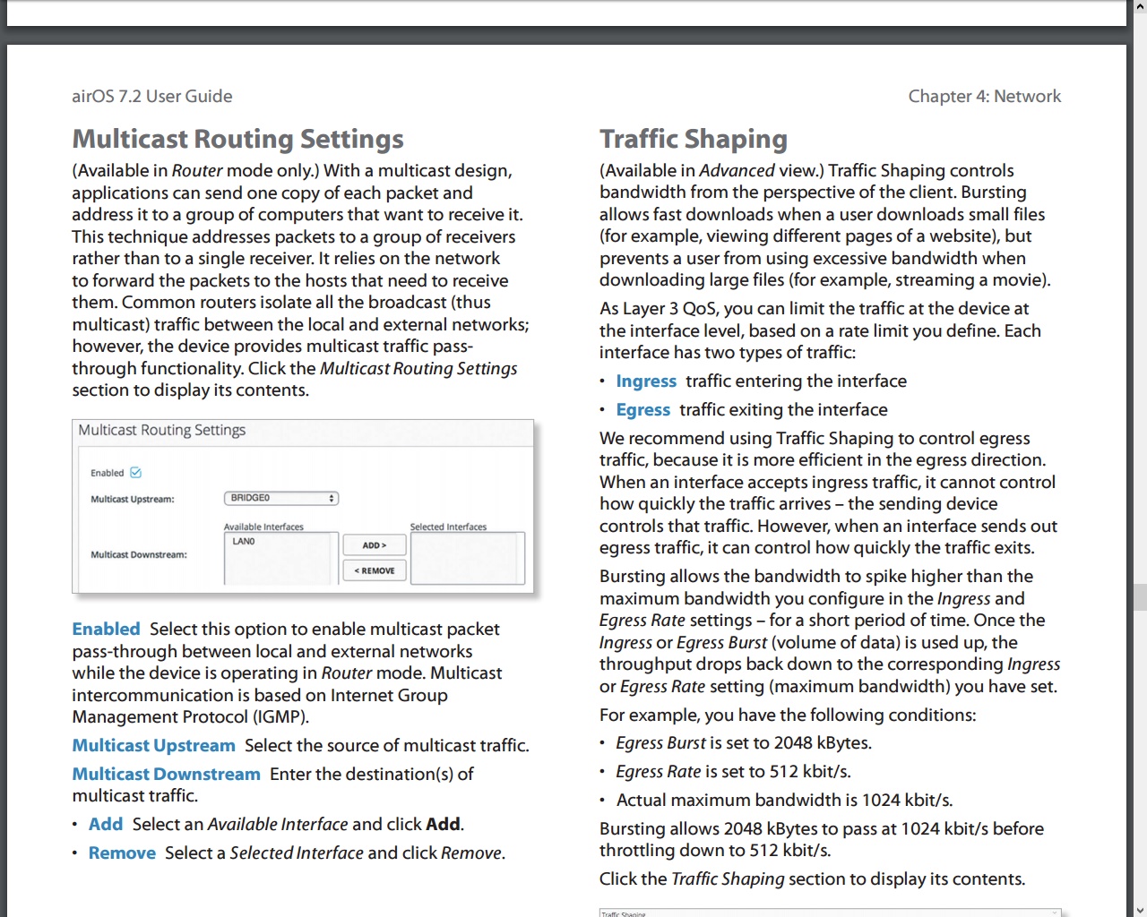

На вкладке Network, расширенные настройки, Multicast Routing Settings, поставить галку.
    529,1 KB · Просмотры: 1.070

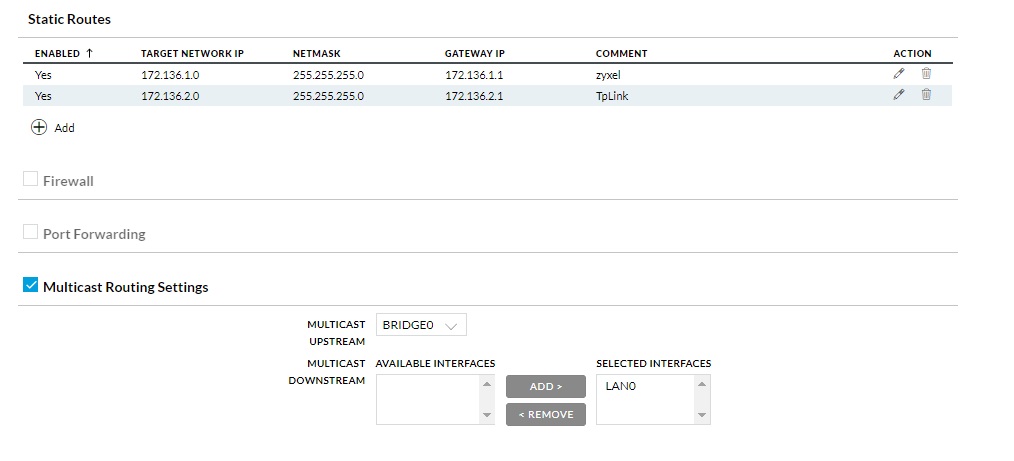

    54,8 KB · Просмотры: 884

Подскажите правильно ли я сделал настройку multicast
MULTICAST UPSTREAM : LAN0
MULTICAST DOWNSTREAM SELECTED INTERFACES : BRIDGE0
Сейчас настроил так как указал выше получил на первой(передающей антенне) tunel0 как раз с IP от провайдера
Роутер zyxel я вообще на время убрал, воткнул с принимающей тарелки провод в неуправляемый свич, и оттуда один провод на комп, один в приставку.
Один фиг она у меня запрашивает логин и пароль.
Может нужно еще что-то на принимающей донастроить?
Надо проверить TUNEL0 входит в состав BRIDGE0 ( делается на вкладке NETWORK),
если нет, то попробовать в режиме тест добавить тунель в BRIDGE0.
Если не заработает, то как я ранее говорил надо создавать отдельный VLAN, в него включать TUNEL0 и создавать BRIDGE1 и уже в BRIDGE1 запускать мультикаст. Потом этот VLAN надо как-то прокинуть через вторую тарелку и на Zyxele разрулить. Технически очень сложно разделить интернет и тв в разные потоки. Все делать на свой страх и риск потерять доступ к тарелке. Поэтому и придумали режим тест.
