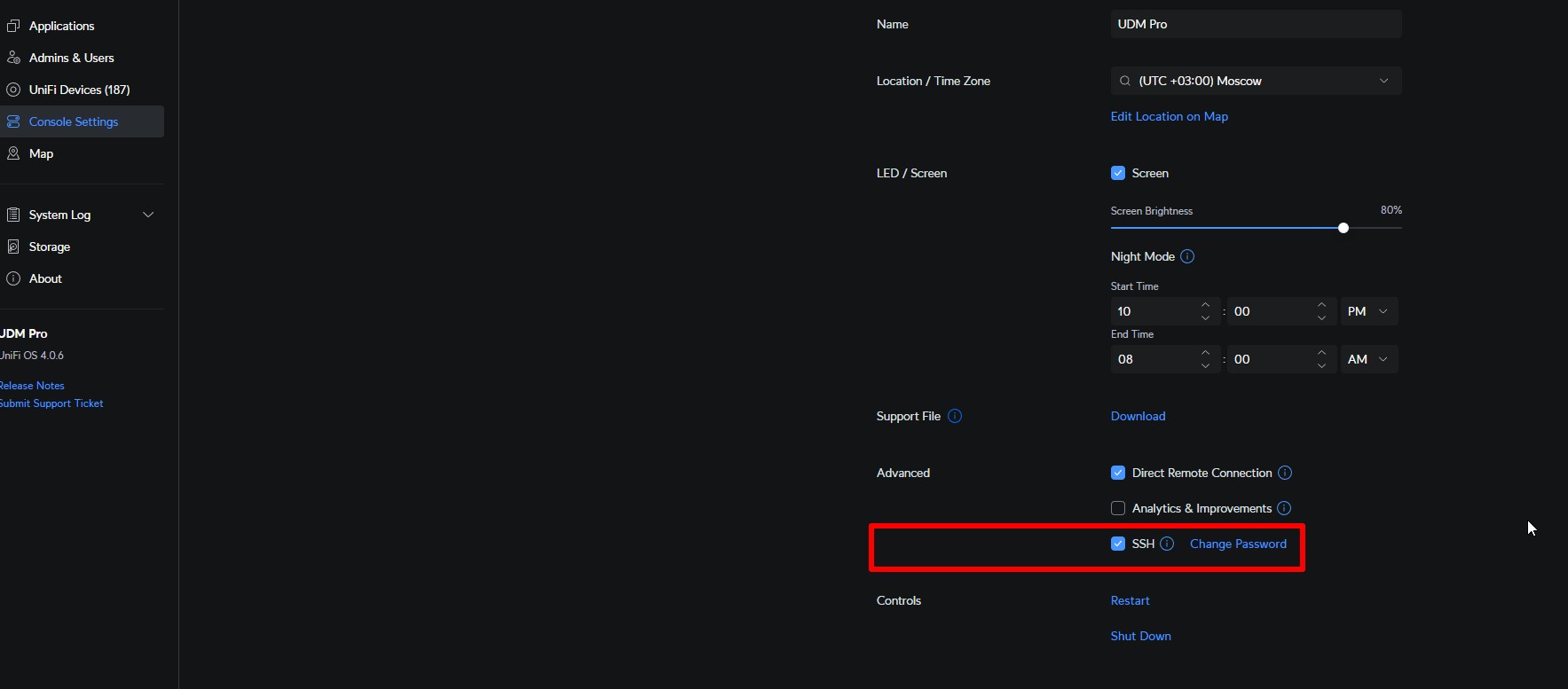

Можете подсказать, при подключении и ввода логина пароля выдает -
End of keyboard-interactive prompts from server
Access denied
Keyboard-interactive authentication prompts from server:
Что это ?
На другие устройства коммутаторы точки доступа захожу без проблем через SSH

В настройках консоли, т.е. самой UDM, доступ по ssh включен?

Получилось спасибо. Если не сложно можете подсказать команду для обновления прошивки

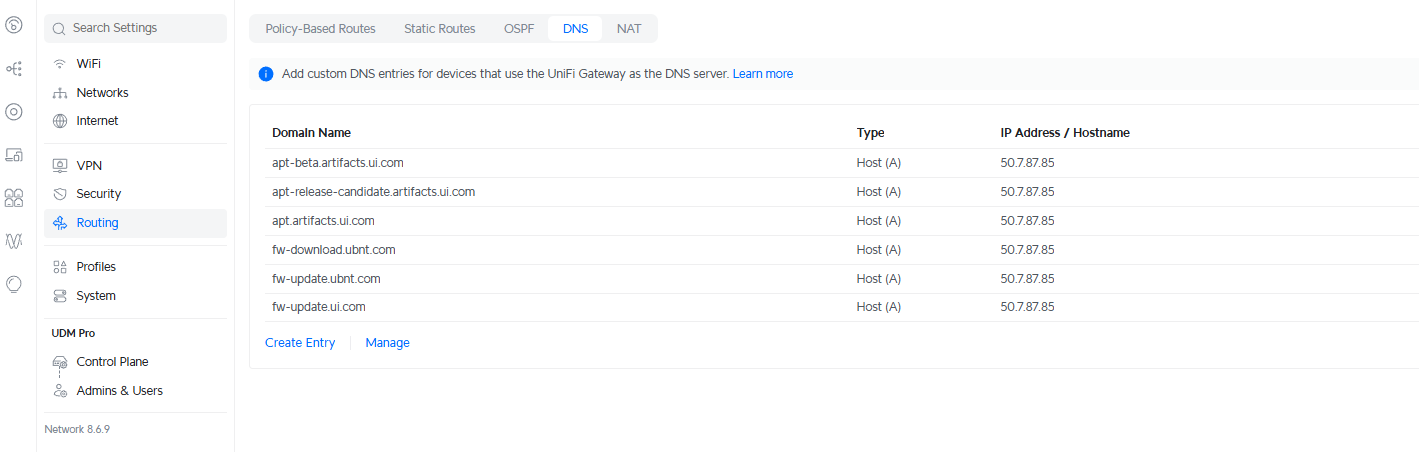

Тут пошагово надо, ранее было в этой ветке. У меня получилось обновить в автоматическом режиме после прописывания следующих DNS в настройках Network:
50.7.87.85 fw-download.ubnt.com
50.7.87.85 fw-update.ubnt.com
50.7.87.85 apt.artifacts.ui.com
50.7.87.85 apt-release-candidate.artifacts.ui.com
50.7.87.85 apt-beta.artifacts.ui.com
50.7.87.85 fw-update.ui.com

а команда из терминала:
ubnt-systool fwupdate https://fw-download.ubnt.com/data/u....1.9-c11bfc2d-5dc6-4080-b502-9393c2c31005.bin
Но работать это будет только после правки файла hosts (туда надо вставить теже адреса)

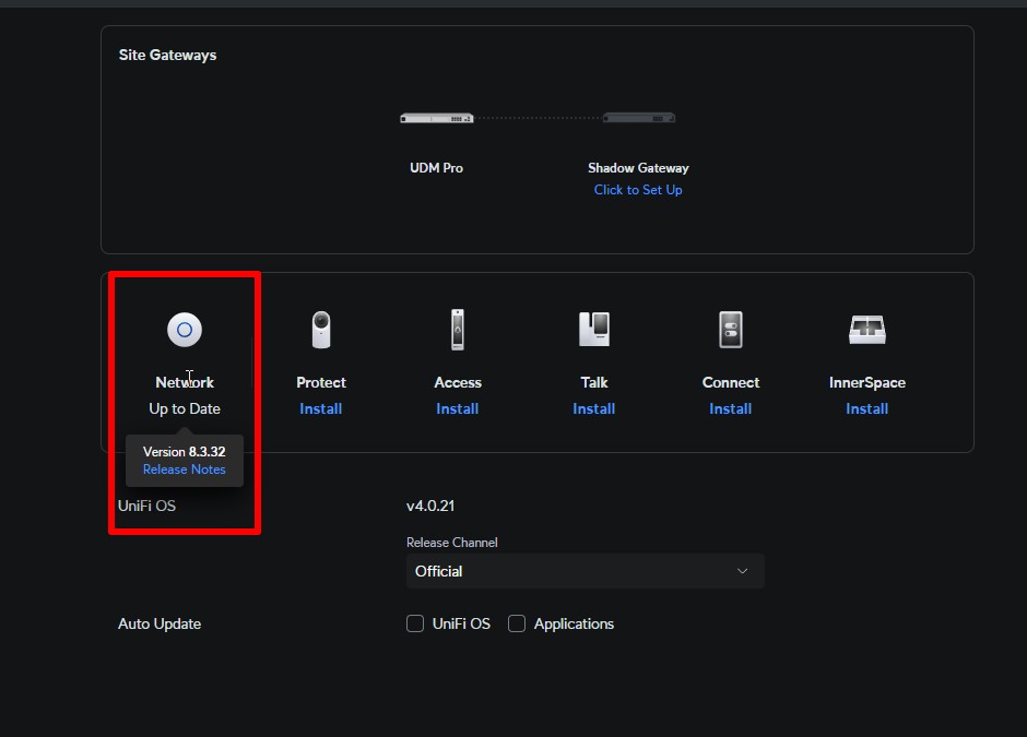

Да речь про Network, не подскажешь какая сейчас последняя версия его? я обновил UDM Pro на версию 4.0.21 и у меня перестало показывать кнопку обновления Network, у меня сейчас версия 8.3.32, не понятно по какой причине не показывает что есть обновление

Может кто ни будь подсказать почему после того как я обновил прошивку на UDM Pro c версии 4.0.4 на версию 4.0.21 у меня перестало отображаться кнопка обновления на Network? хотя версия Network у меня 8.3.32
А DNS у тебя в Network прописаны? Вообще, сам обратил внимание, обновление не сразу появляется в консоли
