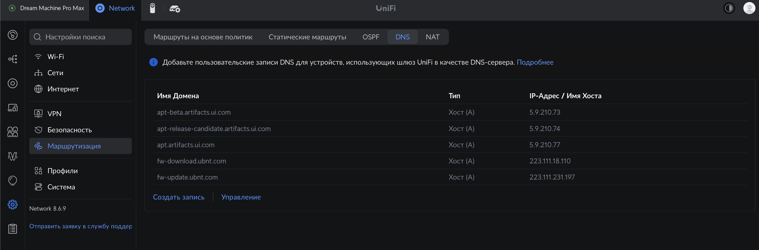

ИМХО в hosts надежнее в любой ОС.
ну кстати попробовал, да записи в настройках Маршрутов работают, удобнее в том плане, что можно делать удаленно, но кстати саму консоль обновить не вышло, может ночью автообновой сработает,

ребят а подскажите пожалуйста, вот есть данный способ с записями в правилах маршрутизации, и да оно работает, спасибо тем, кто до этого додумался. но вопрос, есть Клауд кей ген2 и Клауд кей Плюс. там в маршрутизации нет пункта добавления записей ДНС. Есть ли какой то способ (кроме подключения по SSH) чтоб добавить данные записи в консоль. или только подключаться по SSH и редактировать файл Хост? спасибо

А ты попробуй напрямую в Cloud отредачить hosts. Можешь попробовать для связи попробовать WinSCP, если с линуксовыми системами не дружен
