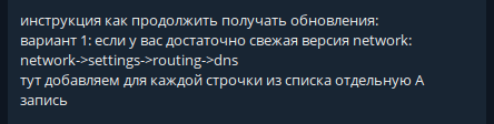

В профильном(почти) чате в телеге ip взял.
Там в закрепе несколько вариантов решения. Этот один из них. На мой взгляд лучший ;)
Я только не понял куда это делать
