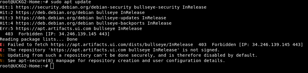

Судя по всему не у всех серверов ui есть IPv6:
root@UDM:~# apt-get update
Hit:1 https://security.debian.org/debian-security bullseye-security InRelease
Hit:2 https://deb.debian.org/debian bullseye InRelease
Hit:3 https://deb.debian.org/debian bullseye-updates InRelease
Err:4 https://apt.artifacts.ui.com bullseye InRelease
403 Forbidden [IP: 34.247.22.236 443]
Hit:5 https://deb.debian.org/debian bullseye-backports InRelease
Reading package lists... Done
E: Failed to fetch https://apt.artifacts.ui.com/dists/bullseye/InRelease 403 Forbidden [IP: 34.247.22.236 443]
E: The repository 'https://apt.artifacts.ui.com bullseye InRelease' is not signed.
N: Updating from such a repository can't be done securely, and is therefore disabled by default.
N: See apt-secure(8) manpage for repository creation and user configuration details.

Рискую быть капитаном очевидность, есть небольшой парк домашних устройств, есть тунель wg, на Cloud Gateway Ultra в PBR прописал правила и все прошивки обновились, без проблем. При этом, сам Cloud Gateway Ultra на свои айпи обновлялки, ходит по дефолному шлюзу и в тунель не лезет. PBR я так понимаю не работает. Пробовал статик роут, через интерфейс, тоже не работает. Зашел в ссш, выполнил ip route add 54.73.4.0/24 dev wgclt1, и опа, apt update прошел.
Вопрос, а как то можно сохранить этот маршрут? Или подобное через интерфейс задать?
В cсш через ip route появилась строка
54.73.4.0/24 dev wgclt1 scope link
