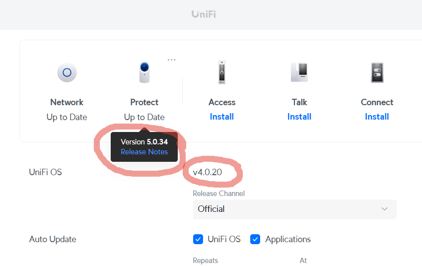

Решил сегодня обновить UMD-Pro до последней версии v4.0.20 кое как через SSH установил правда после установки пришлось сделать факторресет соответственно все настройки обновились. Хотел восстановить настройки из беапа не помогло ( бекап ставлю все устанавливается а настроек моих нет) В итоге не могу установить приложение Protect подрубил впн направил весь трафик через впн не помогает.
Есть идеи что делать?

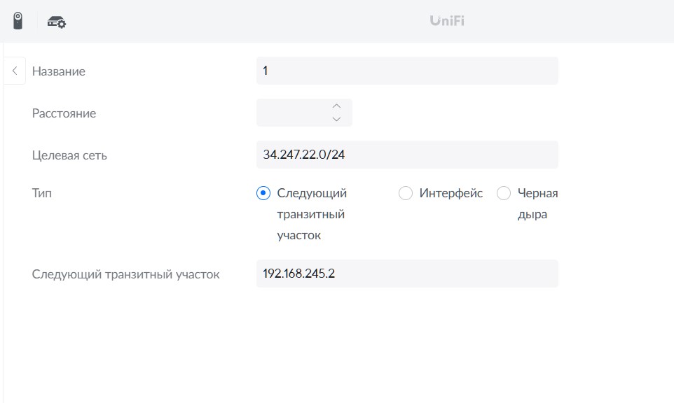

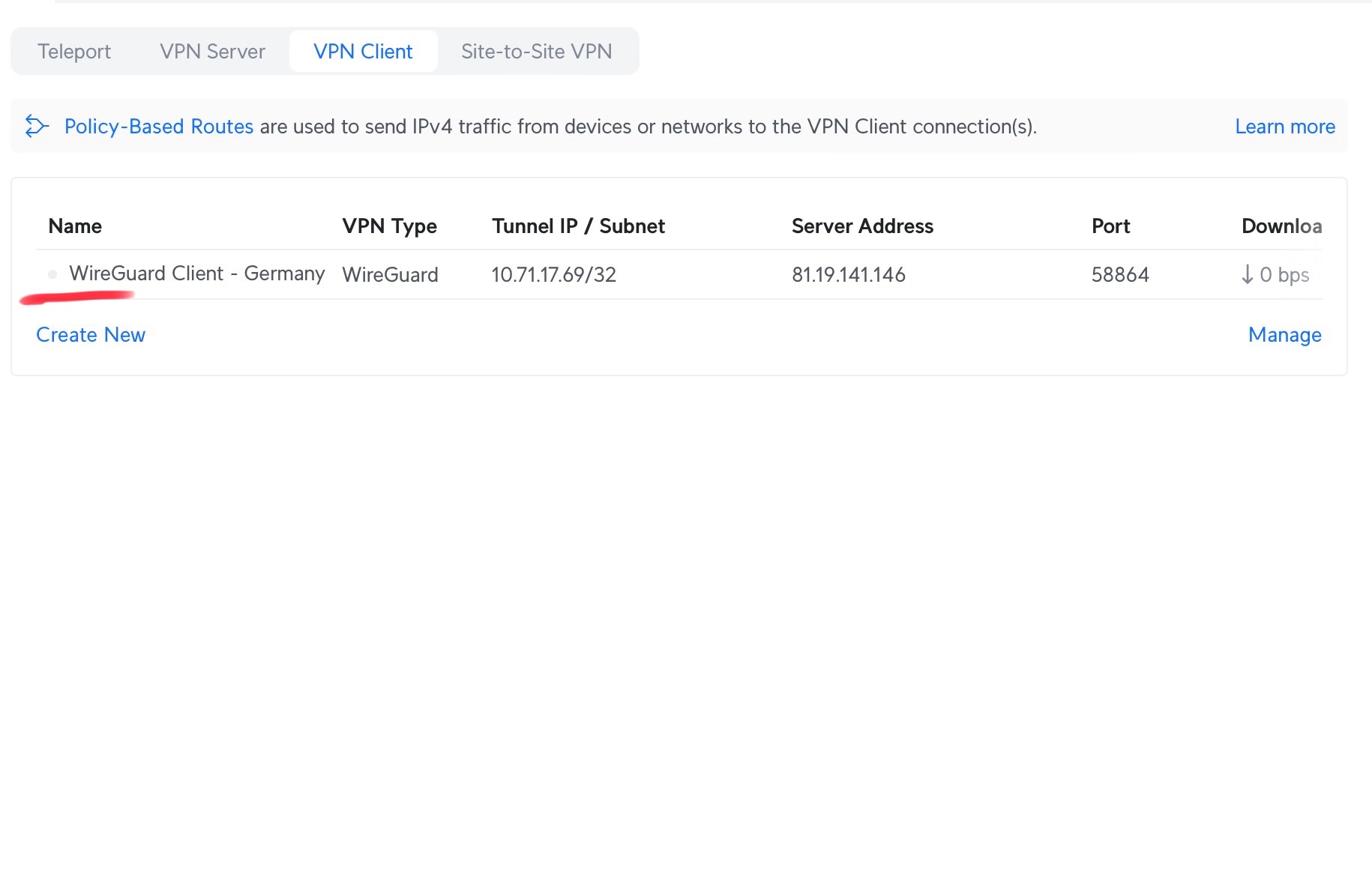

Я буквально 30 минут назад обновил Protect. Сначала выдавала все время аналогичную ошибку, пока не создал правило по совету здесь:
  1. Заходим в консоль UMD-Pro и едем во вкладку VPN-VPN client, запускаем VPN и там смотрим внутренний адрес своего VPN-сервера (Tunnel IP)
  2. Заходим в Static Routes, создаем маршрут для подсети из п3 в адрес из п1.
  3. Вам нужно создать 3 отдельных маршрута по этому правилу вот для этих трех подсетей: 34.247.22.0/24, 54.73.4.0/24, 34.246.139.0/24
После запуска всех правил, если у вас VPN работает, Protect должен обновиться. И Network в том числе.
    63,9 KB · Просмотры: 1.304
  1. Заходим в консоль UMD-Pro и едем во вкладку VPN-VPN client? запускаем VPN и там смотрим внутренний адрес своего VPN-сервера (Tunnel IP)
  2. Заходим в Static Routes, создаем маршрут для подсети из п1 в адрес из п2.
Спасибо сделал как на скрине заработало)

Спасибо а можешь еще скрин сделать как заполнено? То есть зайти в одно из правел и делать скрин
Я скорректировал инструкцию выше. Немного коряво было написано. Скрины прикладываю.
ВАЖНО!!! Другие маршруты, связанные с этим VPN, лучше отключить на это время, оставить только эти три "статических маршрута". Я пару часов понять не мог почему не работало правило, пока не отключил правила в блоке "Маршруты на основе политик". Видимо у них выше приоритет.
Эти сервера именно для приложений Protect, Connect, Network и т.д. Для прошивок самих консолей и оборудования надо другие подсети прописывать. Адреса смотреть NSLOOKUP

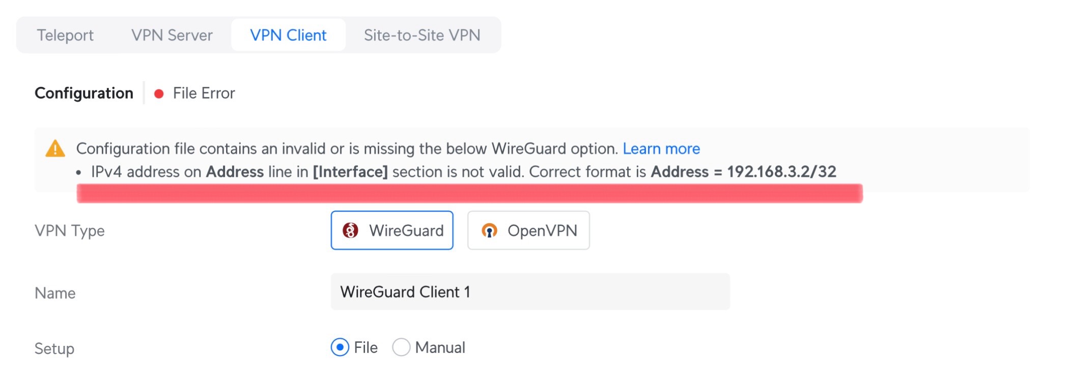

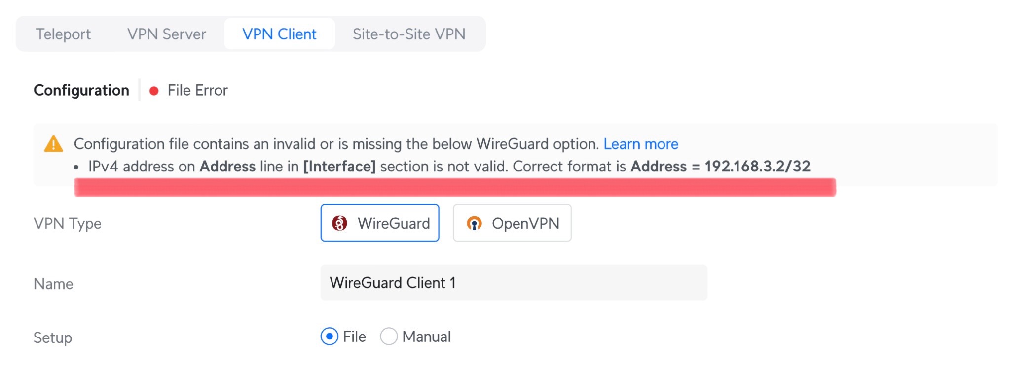

1. Конфиг WG что выдает сервер просто так не подгрузить, так как в конфиге через запятую указан ещё ipv6 адрес. Почему-то unifi не понимает этого
2. Если отредактировать конфиг и удалить в строке дополнительный адрес ipv6. То тогда unifi проглатывает этот конфиг, но уже не может законнектиться!
Получается что WG может работать по ipv6 а у unifi vpn client нет такой возможности?
