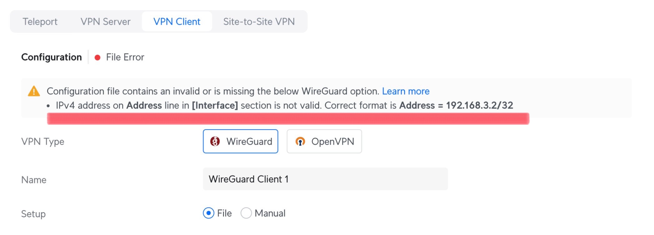

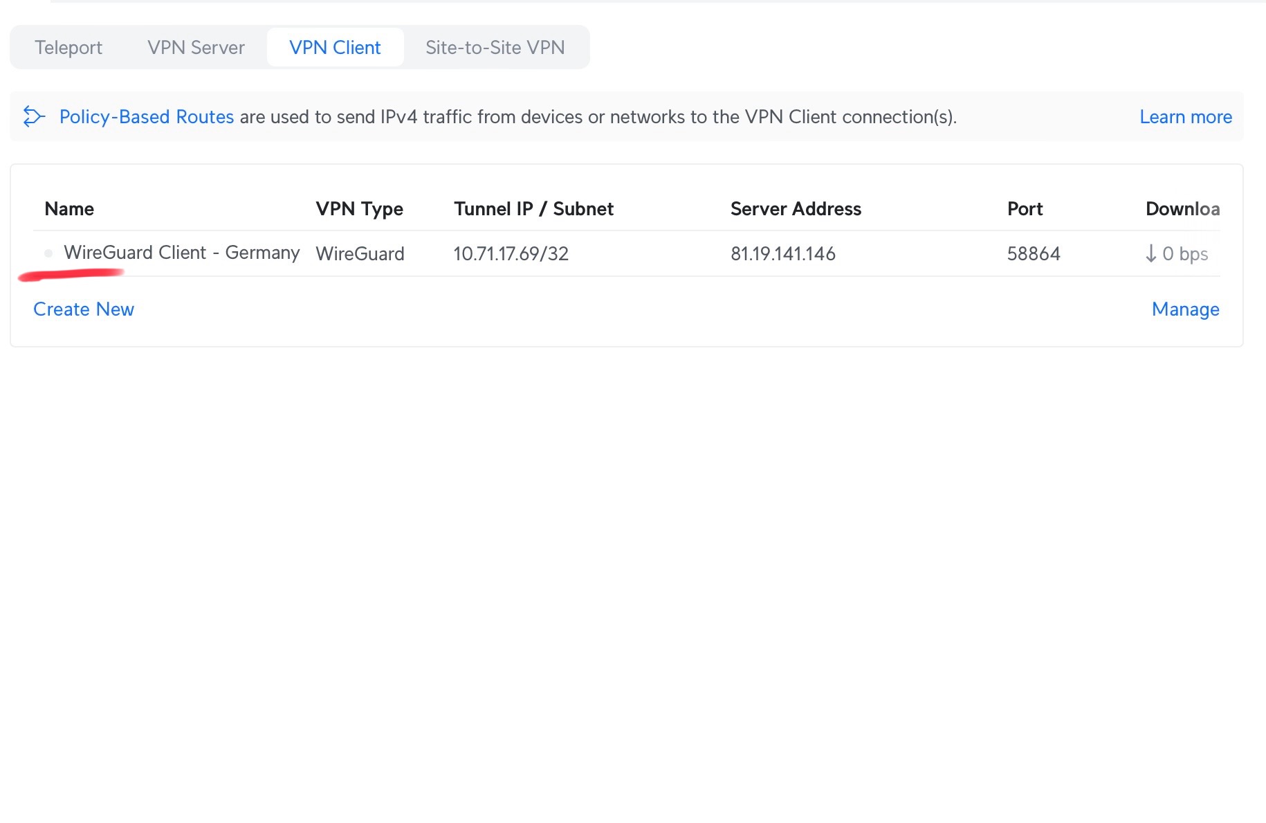

Я так и поступил, купил сервер через эстонский сервис в ирландии, там все впн уже настроены… из всего что там было нам подходил только WG, попробовал его. И он по факту тут же падал… видимо блокировался РКН. Так как в поддержке этого сервиса… сообщили что подключения с моих адресов ими НЕ блокируются, я попробовал его еще на 4х разных провайдерах в разных городах и эффект был один, 20-30 секунд коннекта и отвал.
В какой стране купить сервис чтобы он не блокировался?
П.С. Попробовал по случаю ещё один платный немецкий впн
1. Конфиг WG что выдает сервер просто так не подгрузить, так как в конфиге через запятую указан ещё ipv6 адрес. Почему-то unifi не понимает этого
11146
2. Если отредактировать конфиг и удалить в строке дополнительный адрес ipv6. То тогда unifi проглатывает этот конфиг, но уже не может законнектиться!
11147
Получается что WG может работать по ipv6 а у unifi vpn client нет такой возможности?
