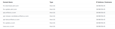

Kowex
1 Мар 2016
32
Раньше хватало только DNS записи изменить
Сейчас надо заварачивать домены через VPN и всё нормально обновляется, без всяких танцев с бубном, и сам роутер и все дочернее оборудование.
Снимок экрана 2025-11-07 в 13.05.21.pngСнимок экрана 2025-11-07 в 13.04.18.png
Necrosoft
25 Ноя 2024
112
22
50
Посмотреть вложение 11607Посмотреть вложение 11608
Ну почему же... До сих пор достаточно DNS прописать.
LasLee
8 Сен 2024
25
48
Подскажите а адреса для DNS записей мы где берём? Сейчас у вас вижу новый адрес 38.180.156.45, ранее я его не видел. Кто-то инкогнито нам в форуме их публикует, видимо тот кто может сделать зеркало с прошивками и ПО на каком-то сервере?
Densyaolin
26 Ноя 2024
36
