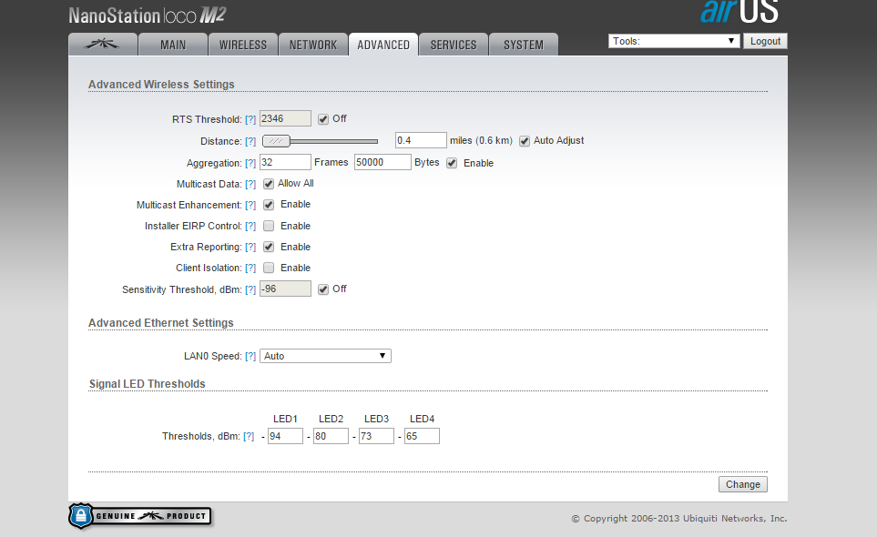

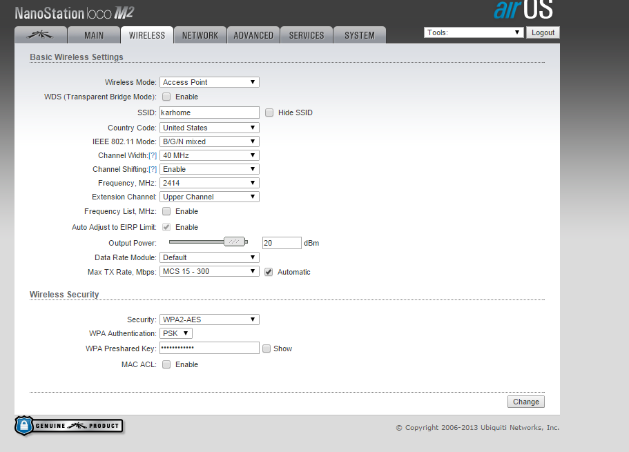

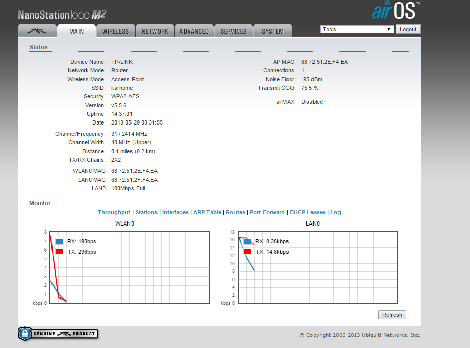

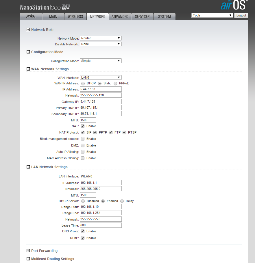

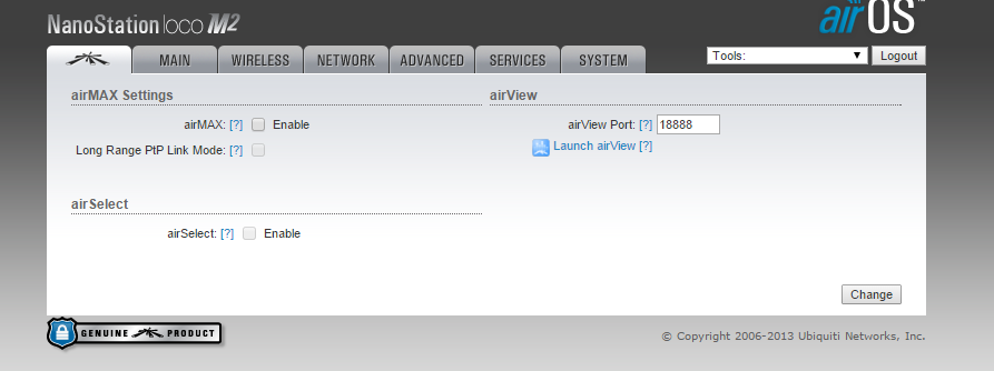

Добрый день! Подскажите куда еще можно капнуть.
Проблема первая:
Ubiquiti loco m2 подключен по статике к кабелю провайдера. Провайдер отдает честные 100мбит. Точка работает в режиме роутера и на выходе по wi fi обрезает скорость до 40 мбит.
Проблема вторая:
К первой Ubiquiti loco m2 подключена другая Ubiquiti loco m2 в режиме моста. Скорость по лану на выходе второй Ubiquiti loco m2 не больше 20 мбит. Расстояние между точками 200м прямой видимости.
Что пробовал делать:
1. Делал даунгрейд и апдейт прошивок на двух точках
2. Менял частоты работы и ширину канала - улучшений нет
3. Переходил на нестандартные частоты - результата нет
4. Мощность уменьшал до 15, 10, 8 результата нет
5. airMAX отключал\включал - результата нет
6. На обоих точках показатель шума -96
7. Уровень сигнала 62 dbm
8. Качество соединения 90-92%
9. Канальная скорость 70\130
10. При замере скорости между точками скорость 20 мбит.
P.S. в метре от второй Ubiquiti loco m2 стоит сотовая вышка.
Скрины с точки доступа, которая режет скорость в режиме роутера
  • 36,6 KB Просмотры: 952
  • 75,5 KB Просмотры: 1.157
  • 66,5 KB Просмотры: 978
  • 74,8 KB Просмотры: 1.100
  • 62 KB Просмотры: 902
Канальная скорость 130/130 выдаст вам 55-65мб, что бы получить 100мб нужно 300/300. А у вас уже просажен канал 70/130.
