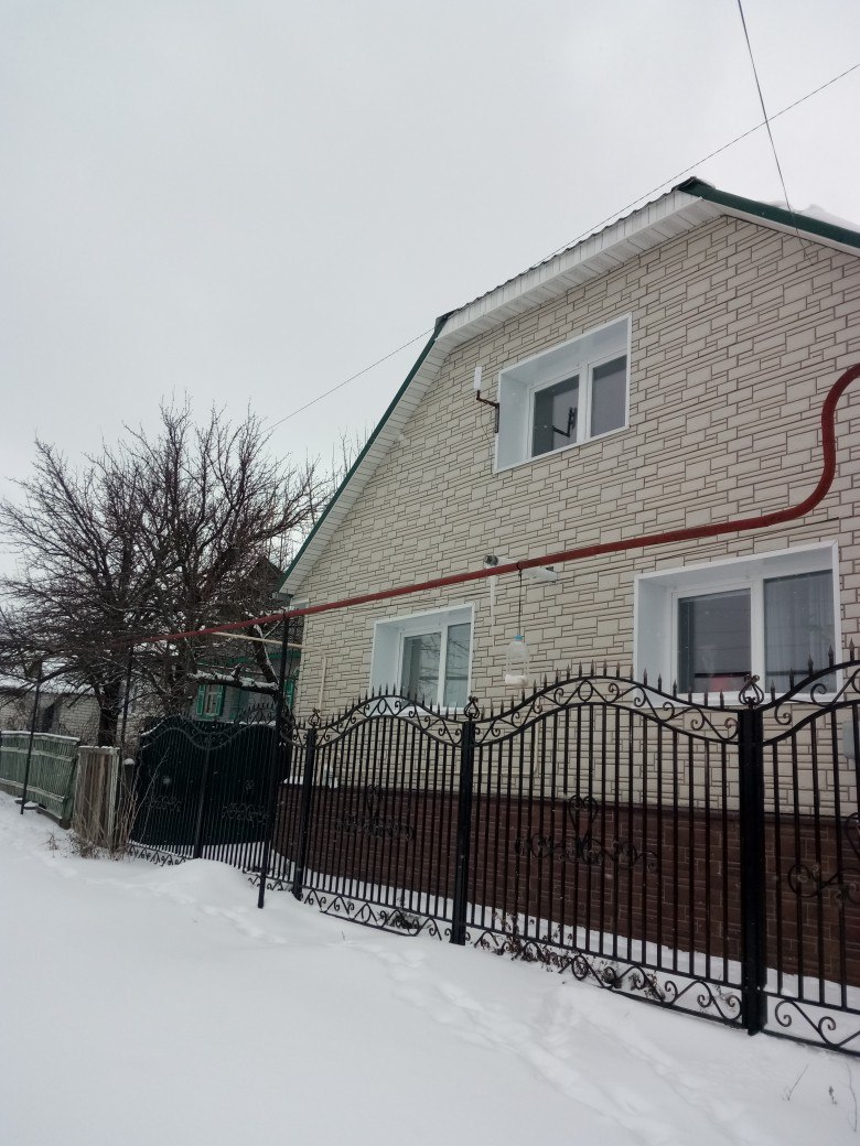

точка №4 Nanodtation m5

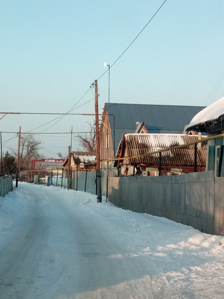

lGXr6IhNwdo.jpg Точка номер 2 и 3 на одной мачте друг за другом

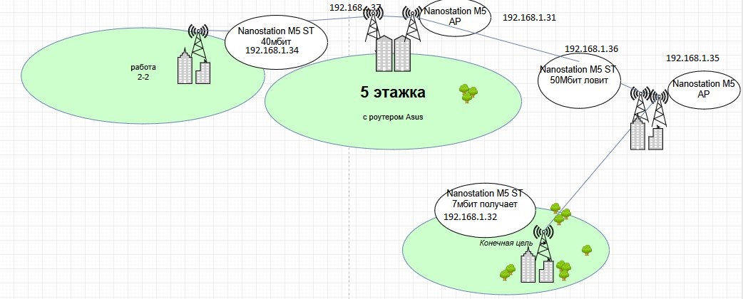

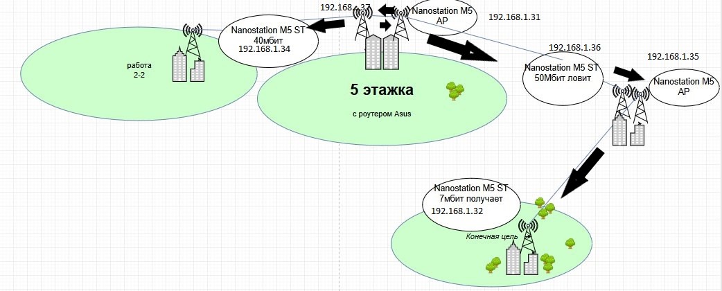

Везде прямая видемость с учетом ФРЕНЕЛЯ ЗОНЫ .

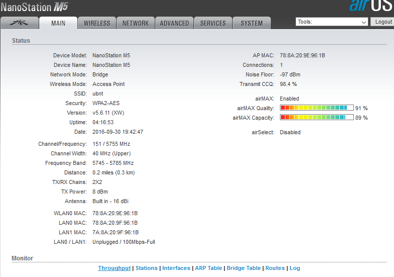

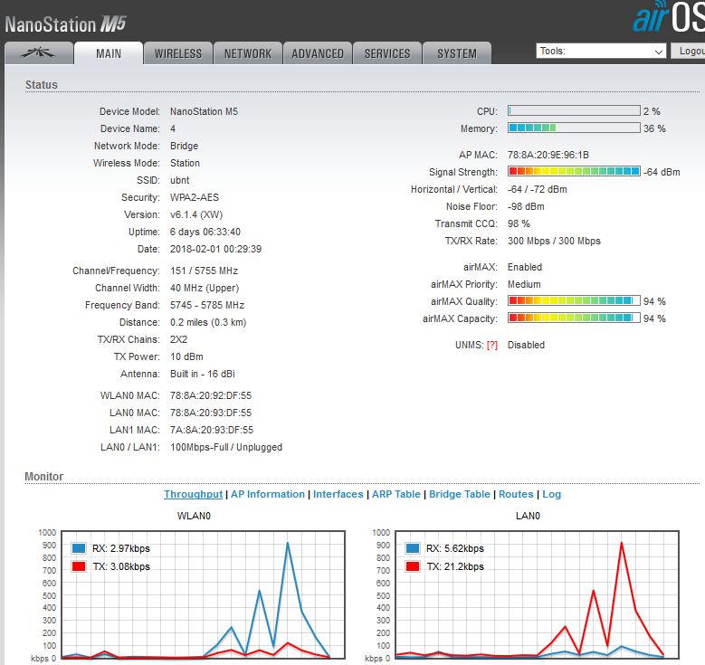

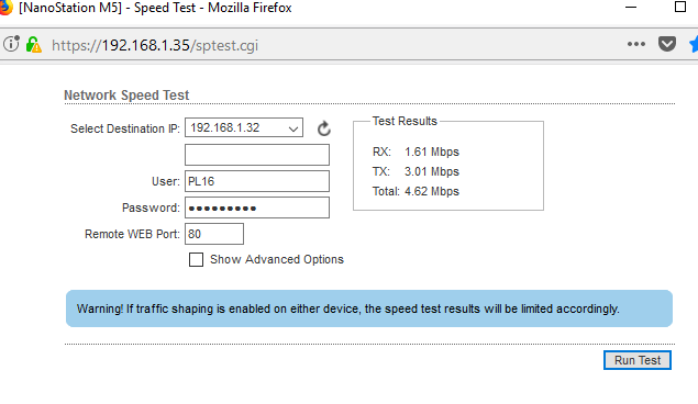

проблема между ip 192.168.1.31 прием 100 передача 100 ip 192.168.1.36 Приём 50 пердача 10 ip 192.168.1.35 ip 192.168.1.32 здесь скорость 7прием 10передача

Забыл про направления. И вот так подлючены к сети две антеныКарта Сети с направлением.jpg

Юстируйте лучше, обновите все тарелки, разнесите по разным частотам(перед этим просканировав эфир, не используйте DFS, отключите АйрМакс. Расстояние не указано. При 300-400м. Output Power поставьте 5-7

В названии темы указываете "3 Nanostation M5+1 PowerBeam M5-400" - а на схеме другое. Что на "работе" принимает и что передает?
