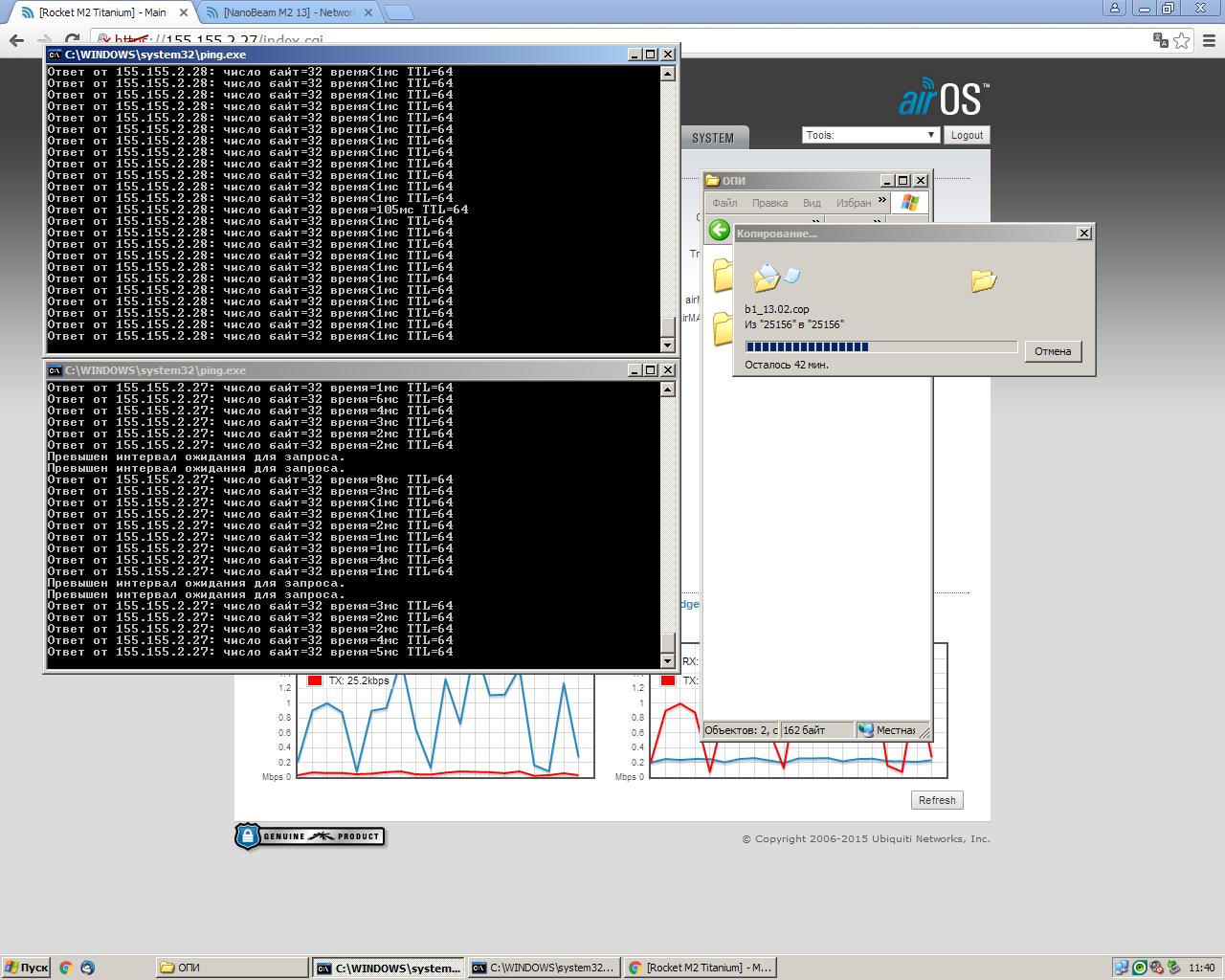

Добрый день! Пишу Вам по следующей проблеме.
Имеем оборудование Rocket M2 Titanium и NanoBeam M2 13. Версии прошивки 5.6.3 на обоих устройствах. Оборудование настроил, присвоены соответствующие нашей сети ip-адреса, маска и шлюз. Сигнал Airmax Quality и Airmax Capacity по 100%.
Проверку проходимости пакетов выполняем с помощью команды "ping ip-адрес -t". Потерь НЕТ (вообще ни одного пакета данных не теряется)!
Но есть такая проблема! Как только начинается передача данных по сети (например, с сервера в здании, где установлен Rocket на компьютер в здании, где установлен Nanobeam M2 13, передается папка с файлами), то НАЧИНАЕТСЯ ПОТЕРЯ ПАКЕТОВ, и соединение в итоге разрывается на секунду и копирование прерывается.
Уважаемые, прошу помочь советами. Уже неделю мучаюсь с настройками, а результата нет пока.

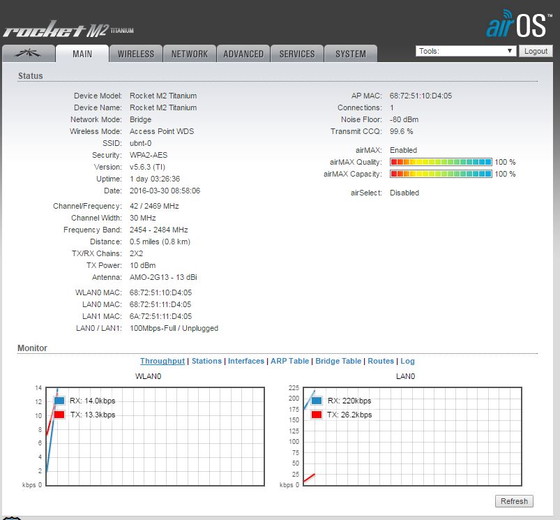

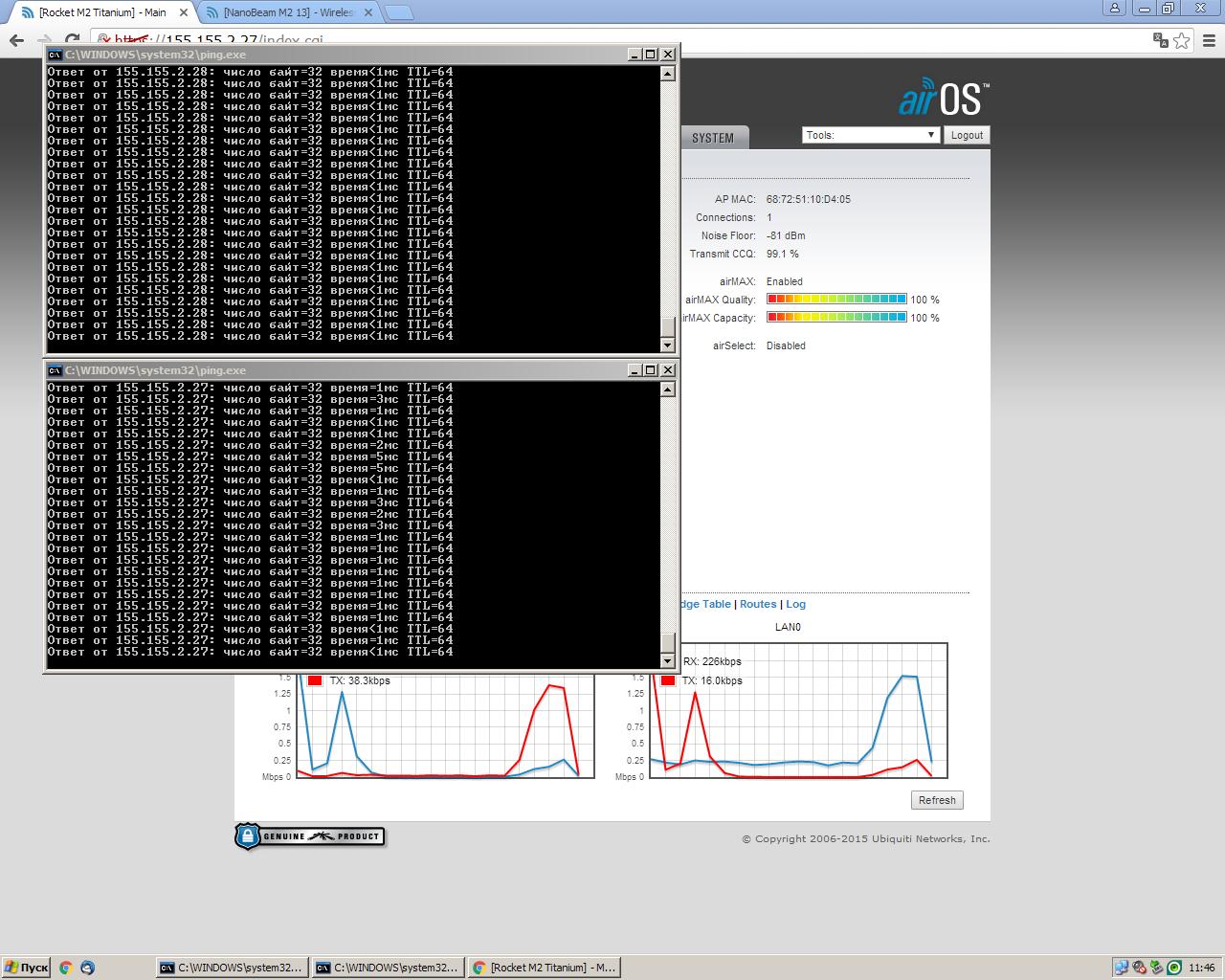

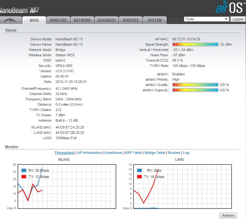

Пока только скрины такие есть. После обеда видео запишу, если надо, но сигнал скачет при передачи файлов. 155.155.2.27 - Rocket M2 Ti, 155.155.2.28 - Nanobeam M2 13

На скринах не все видно в вкладке меню, но уже видно что отношение сигнала к шуму -81, это очень много. Скорей всего у вас мощность приемника выкручена на полную мощность что и создает помехи, вторая причина это вы ловите помеху от соседних радио помех. А еще совет, вам нужно понять на какой скорости все стабильно и зарезать шейпером на точках на WLAN порту -15% скорости от максимальной. Покажите скрины меню еще раз в полную, не могу понять какой сигнал и мощность приемника. И возможно вам прейдется понизить агрегацию.

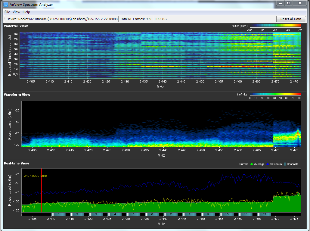

У вас стоит 30мгц ширина канала, я слыхал что на убнт фильтр стоит только на 20/40 ширину канала, т.е остальные ш.к. работаю в супер чистом эфире хорошо. Попробуйте перейти в 20 или 40 мгц ширину канала. И желательно запустить утилиту airView и найти свободную частоту. Еще мне не ясно почему на рокете титаниуме стоит все направленная 360гр антненна и у вас всего один клиент, для дальнейшего подключения клиентов в 360гр? И отношение сигнала в шуму падает только на Рокете Ти, т.е пробуйте на нем еще уменьшить сигнал пока у клиента не станет -60.

На рокете ставлю меньше 7 dBm, нанобим отваливается сразу... поставил 7. На рокете нет 2415, есть 2412, 2414, 2416 Мгц, ставить 2412?
