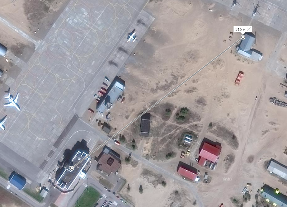

через яндекс карты посмотрел расстояние примерное )

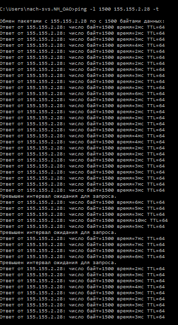

Служебная информация передается без подтверждения маленькими пакетами. Как и пинг.
Чуть только требуется гарантированная доставка - начинаются разрывы и ретрансмиты целых блоков.
задайте на вашем линке
ping -l 1500 192.168..x.x (ваша база или клиент)
Сразу неразрывная благодать улетучится.

вот так получилось
    44 KB · Просмотры: 1.288
