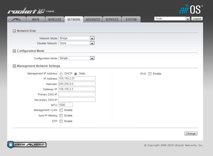

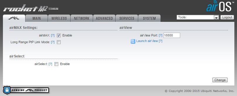

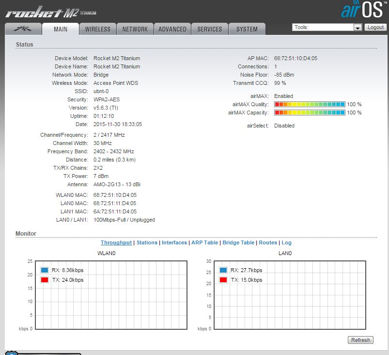

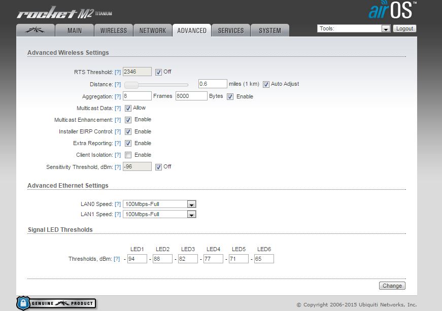

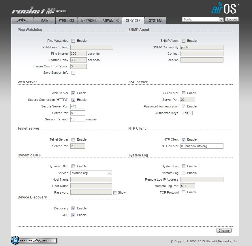

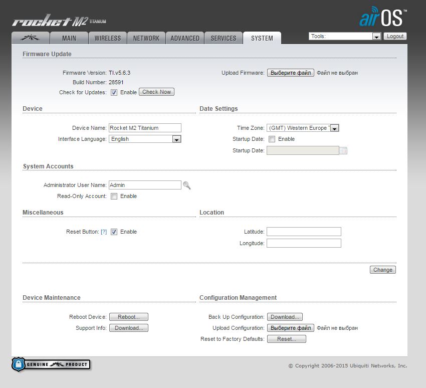

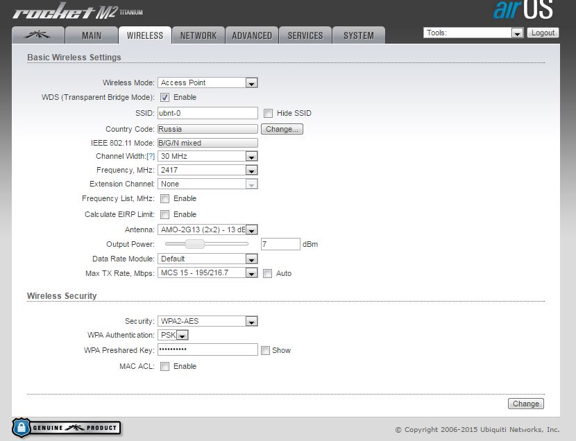

настройки Rocket M2 Titanium
    36,5 KB · Просмотры: 1.259
    81 KB · Просмотры: 1.320
    66,1 KB · Просмотры: 1.313
    59,4 KB · Просмотры: 1.314
    64,3 KB · Просмотры: 1.339
    86,9 KB · Просмотры: 1.313
    81 KB · Просмотры: 1.271

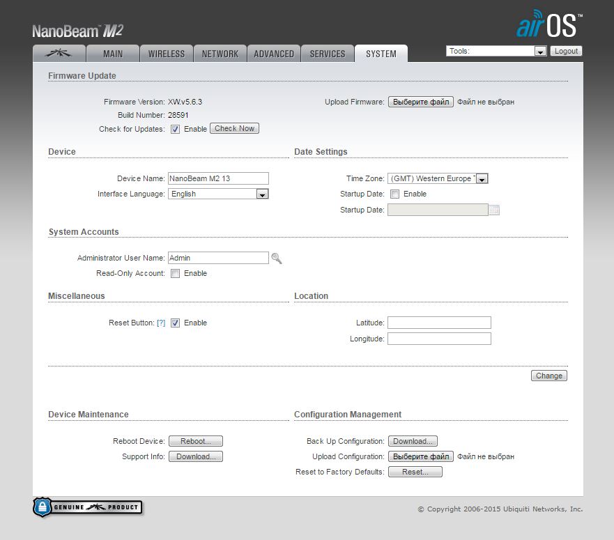

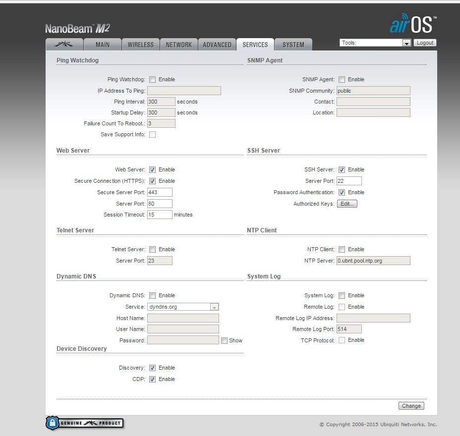

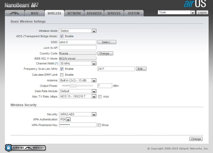

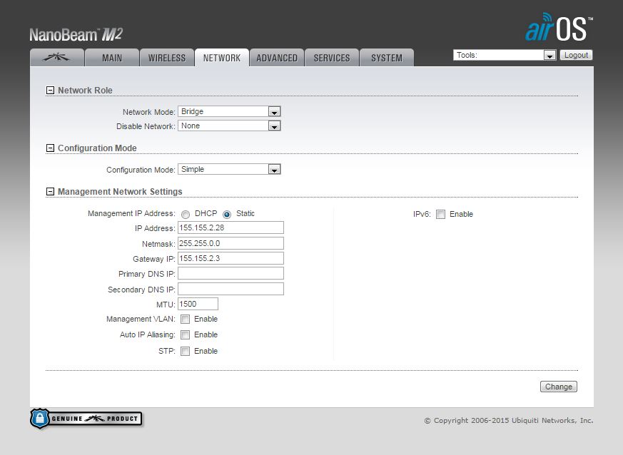

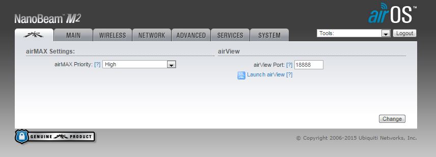

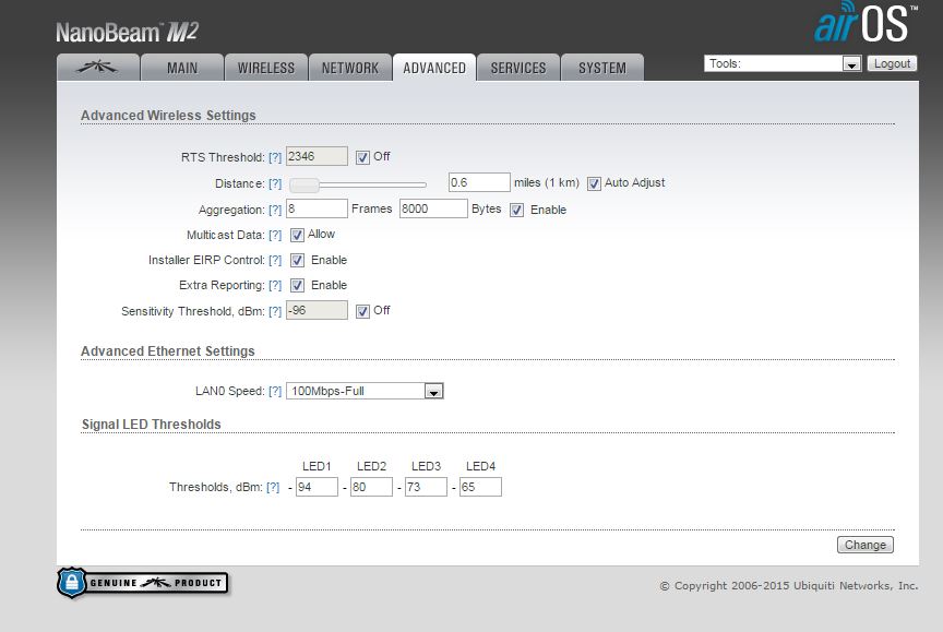

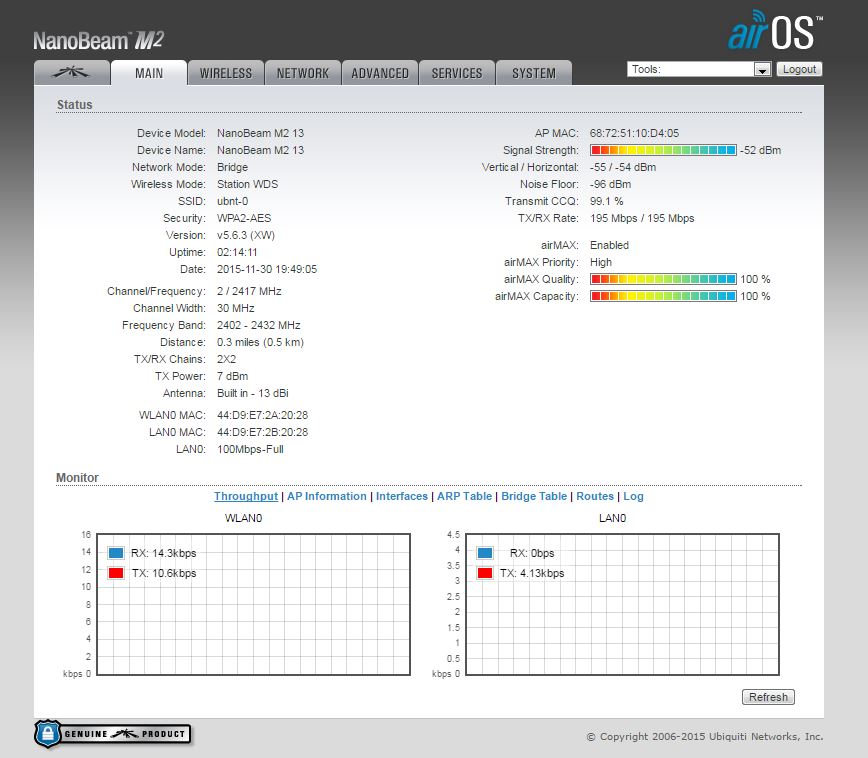

настройки Nanobeam M2 13
    32,8 KB · Просмотры: 1.338
    91,1 KB · Просмотры: 1.338
    62,7 KB · Просмотры: 1.335
    59,4 KB · Просмотры: 1.322
    60,5 KB · Просмотры: 1.177
    91,9 KB · Просмотры: 1.314
    78,6 KB · Просмотры: 1.238
Все я понял!!! На модуляции не стоит галочка авто, ставьте везде авто и на СТА тоже. Ппц вечная проблема, зачем ее убираете.

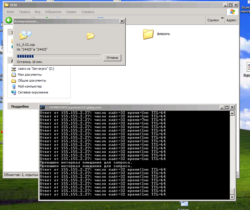

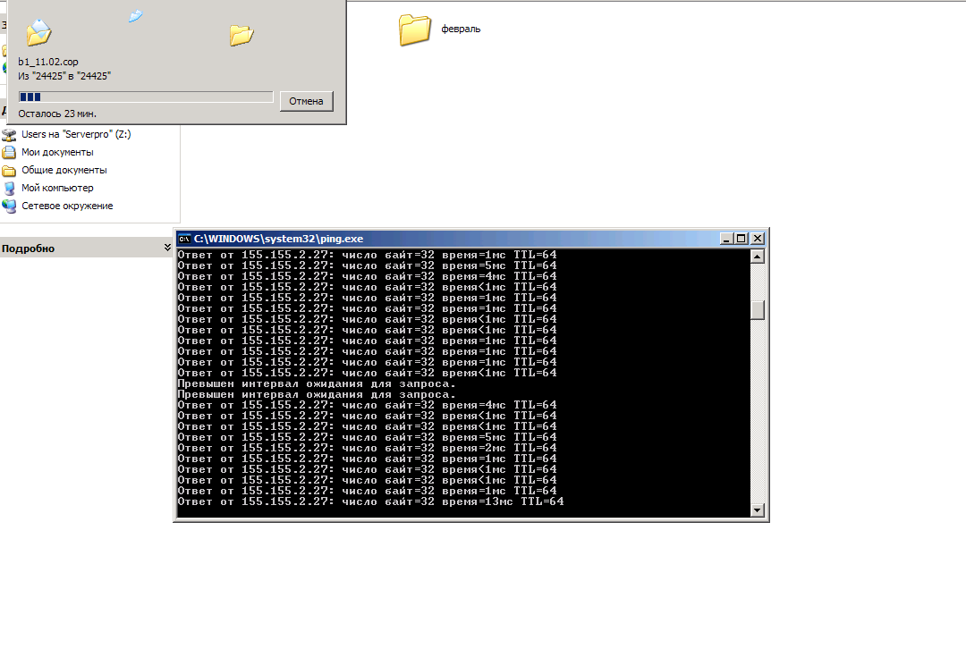

опять потеря пакетов...
    65,6 KB · Просмотры: 1.101
    128,9 KB · Просмотры: 1.220
Потеря пакетов возможна, но обрыва свзяи то нет? На обеих железках авто выставили?
