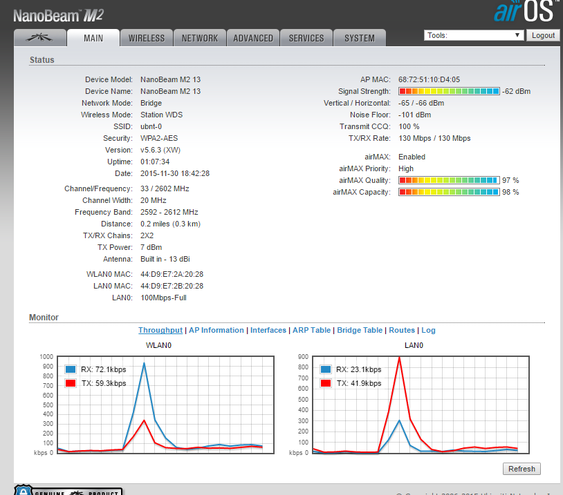

ладно, попробуем антенну "поднастроить" для начала... до авиатора мне далеко )) системный администратор как-то ближе ))
На счет нанобима опять не правда, у них антенна 45-60гр, только у повербимов узкий луч. У вас сигнал хороший , не тратьте время, все там в порядке.

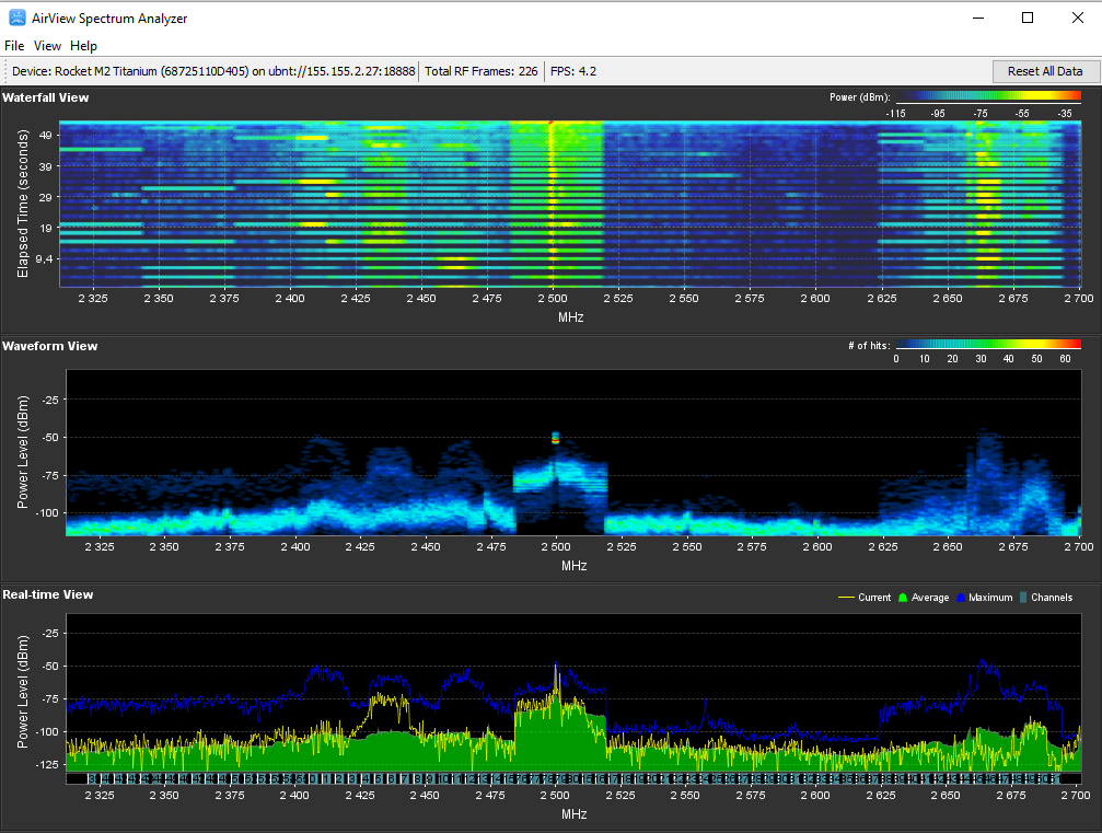

вот анализ частот

И как на 2600 работает? 2300 по идее лучше должно быть из за антенны. Потому что она на 2400мгц рассчитана, и до 2300+ меньше отступ.

анализатор показал что от 2300 до 2400 все забито сигналами... поэтому я не стал туда настраивать
Ну смотрите что будет когда больше абонентов подключите. И надо анализатор где то минут 30-60 держать что бы явно увидеть.
