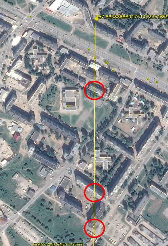

в первой точке девятиэтажное здание - можно выставить антенну на крышу и поднять ее метров на 5 над зданием. хватит ли данной высоты чтобы сигнал преодолел остальные здания в черте города(на пути только девятиэтажные здания, выше нет)?

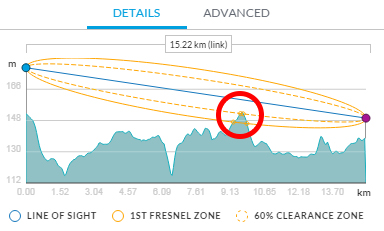

Линия трассы пересекает 9-этажки в нескольких местахкакой высоты возвышенность и 9-этажки по пути?
Не могу сказать. Я смотрел по airlink и как понял в этом месте есть возвышенность которая будет мешать сигналукакой высоты возвышенность

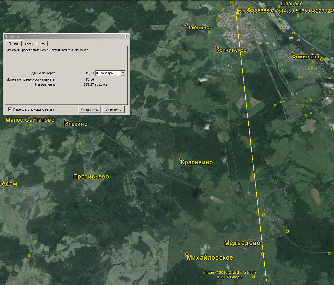

Непосредственно около второй точки деревьев нет. Деревья есть по путиДеревьев вблизи второй точки, вроде, немного
Высотой они примерно одинаковы. Меня и интересует на сколько нужно поднять антенну над своим домом, чтобы сигнал прошел над остальными зданиями? Хватит ли 5 метров.
Их высоту оценить сложно. Но они находятся ниже второй точки.
