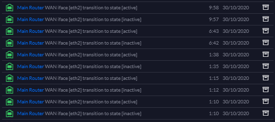

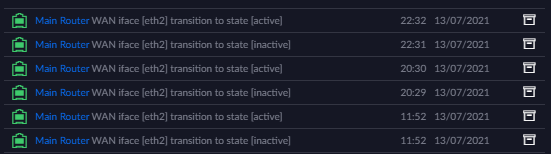

Доброго! сегодня, три раза за день на контроллере 6.0.23.0 получаю сообщение WAN iface [eth2] transition to state [inactive] и пропадает доступ в интернет. Перезапускаю роутер USG-Pro-4 4.4.51.5287926 и интернет появляется. Данная ситуация происходит изнутри моей организации.
Сижу дома и несколько минут назад мне звонит пользователь и говорит что интернета нет, пинг до восьмерок не проходит, в логах контроллера таже надпись - WAN iface [eth2] transition to state [inactive]
Подключаюсь к роутеру через VPN, внешний белый ип пингуется, захожу на контроллер, перезапускаю роутер и интернет в организации опять появляется. Что делать?

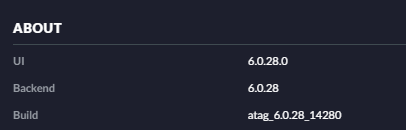

Обновился до 6.0.27 веду наблюдения..

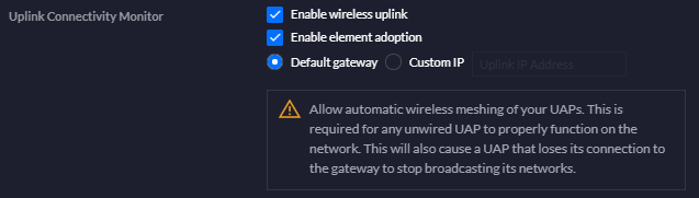

На текущий момент "отвалов" более не наблюдалось. Если проблема решилась обновление контроллера, то получается он неким программным способом ограничивал выход в интернет? при том, что если просто контроллер отключить - интернет не пропадает..
6.407
Есть у него такое свойство. Точки запоминают настройки, кроме гостевой сети, она становится доступной для всех без ограничений, при отключенном контроллере. И проблема могла быть в том, что шестая версия очень сырая, и пока контроллер работает - точки ориентируются на него, он имеет приоритет.

Еще раз обновитесь, до 6.0.28. Патчи выпускают очень часто для шестой версии.
