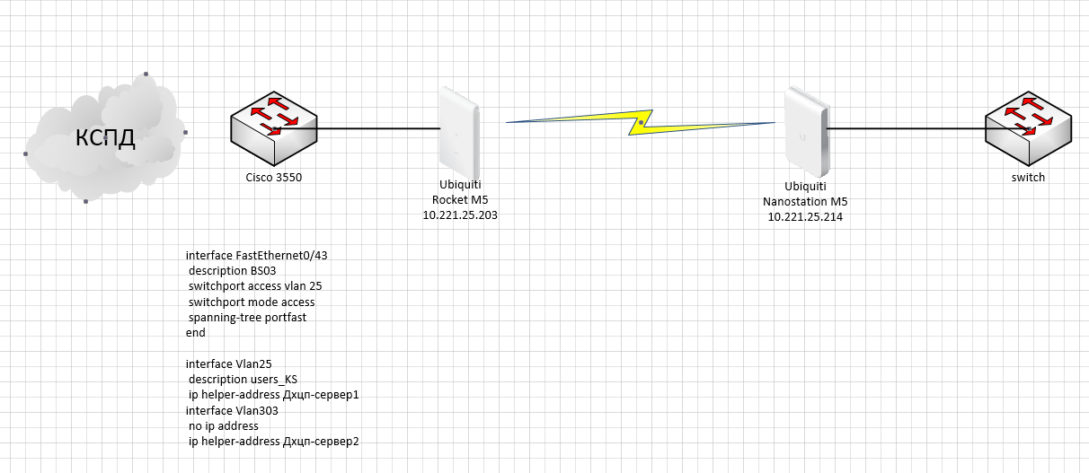

Добрый день! Прошу помощи...
Мне нужно прокинуть еще один vlan от Cisco за удаленной антенной. Все, что я получаю сейчас, это сеть, к которой принадлежит сама антенна. Если по схеме, то мне нужна сеть 10.10.30.0/24 за удаленной антенной.

Порт на cisco, куда включена базовая антенна:
interface FastEthernet0/45
description BS02
switchport access vlan 25
switchport trunk allowed vlan 23,25-28,303
switchport mode access
switchport voice vlan 23
spanning-tree portfast
end
interface Vlan303
no ip address
ip helper-address 10.10.30.1
end

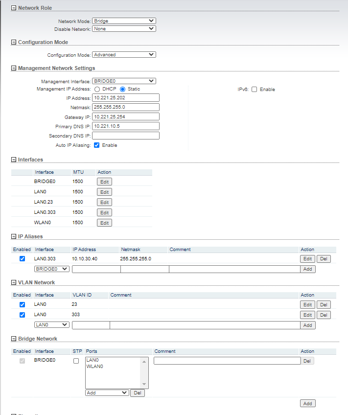

База:
7612

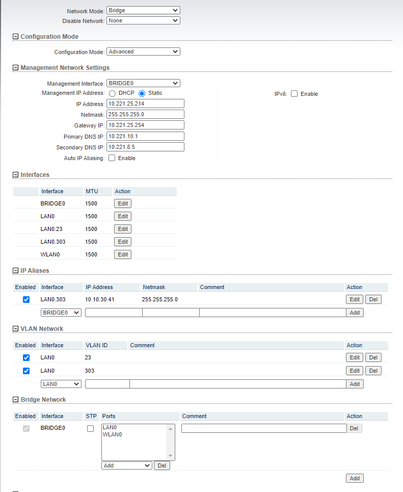

Клиент:
7613
Пингов с ДХЦП 10.10.30.1 до 10.10.30.40 и 10.10.30.41 нету.

Сам vlan между cisco и nanostation есть?
description BS02
end
Вот настройки порта, куда подключена базовая Rocket M5
За удаленной nanostation будет то же самое. Но за некоторыми0 антеннами нужна только сеть vlan303 10.10.30.0/24

VLAN-ы, которые я хочу отправить за удаленной антенной, в какой интерфейс я их должен добавлять? В LAN0 или WLAN0?
