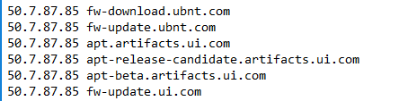

Приветствую.. Есть ли сейчас возможность обновляться не по SSH а в автомате?? Вроде и VPN пробросил и все возможные правила нарисовал. а толку ноль. Есть у кого то рабочий сценарий??
7.272
445
Всю тему прочитали? Вариант с китайскими серверами не подходит?
dev13
29 Авг 2024
29
Прочитал заново, хосты прописал и ночью все само обновилось.. Хотя если нажимать обновить не обновлялось.. )) Спасибо.. А теперь еще один может глупый вопрос который не нашел. а как установить теперь innerspace и подобное. ?

1.
223.111.18.110 fw-download.ubnt.com
223.111.231.197 fw-update.ubnt.com
5.9.210.77 apt.artifacts.ui.com
5.9.210.74 apt-release-candidate.artifacts.ui.com
5.9.210.73 apt-beta.artifacts.ui.com
50.7.87.85 fw-download.ubnt.com
50.7.87.85 fw-update.ubnt.com
50.7.87.85 apt.artifacts.ui.com
50.7.87.85 apt-release-candidate.artifacts.ui.com
50.7.87.85 apt-beta.artifacts.ui.com
50.7.87.85 fw-update.ui.com

Проверьте себя, Вы что то, где то не доделали, тем более, раз
Сижу на втором варианте
Аналогично, все прекрасно работает, кроме обновления камер (железа).

В новой EA версии прошивки для UDM-PRo 4.2.4 обновление пакетов (сеть , камеры итп) стало не как раньше через APT и конфиг репы , а новым отдельным приложением , качает оно пакеты в /data/uos .
В итоге прописывание в hosts узлов с репами (те что artifacts.ui.com ) не поможет , как и прокси для apt
