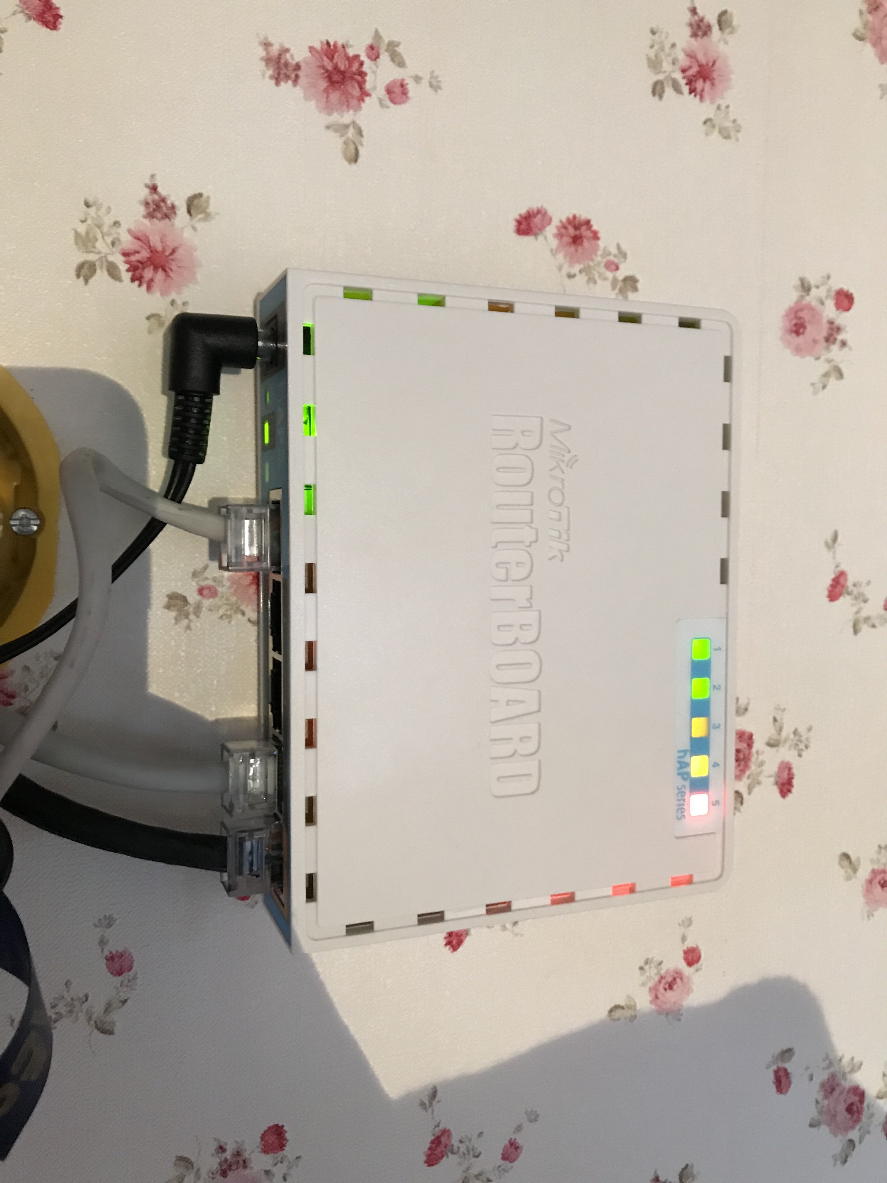

Тянет, но это мое первое знакомство с PoE и не могу понять, почему так: в первый порт, в соответствии с настройками я воткнул провод провайдера, а в пятый wAP 60G, индикация выдаёт следующее: первый порт зелёный индикатор, второй тоже зелёный, пятый красный. Ну пятый красным возможно светится потому, что ч.з. него идёт питание на радиомост, но во второй ничего не воткнуто, он то какого лешего горит зелёным? Если выдернуть провод из пятого порта, то гореть перестают индикаторы 1 и 2, может это как-то связано с тем, что второй порт master?

Если Вы согласны со спецификацией, тот тут возможно не хватает мощности. Возможно несовместимость устройств разных производителей, тут только читать подробно даташиты обоих устройств. И ещё проверьте кабели, возможно в них проблема. У провайдера обычно нет PoE, чем Вы запитали устройство?

Устройство питается блоком питания из комплекта поставки. И причём тут несовместимость, если и роутер и радиомост МикроТик, то что индикация красная, так это норма для PoE, вопрос почему 2 порт горит
На бюджетных микротиках индикация всегда горела.
Может я не доходчиво написал, вопрос заключается в следующем. Провода воткнуты в первый и пятый порт, а горят первый, второй и пятый. Если провод из 5 порта вытащить, горит только индикатор первого порта. Почему при подключённом 5 порту горит ещё и 2-ой
У вас скорее всего старая прошивка и прошивка Routerboard. 2 порт является master port. В новых прошивках вместо мастер порта - используется бридж по умолчанию. Не забудьте не только его обновить, но и обновить Routerboard.
Спасибо, попробуем
